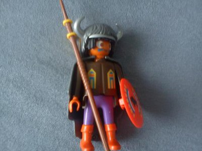

Habt Ihr auch Problem mit dem auf dem Bild gezeigten Oberkörper ? :gruebel
Das mir beim Demontieren einiger alter Figuren mal der ein oder andere Kopf abreißt ist mir hin und wieder Passiert. :pfeif Aber beim Auseinander Ziehen der Figuren mit diesem Braunen Oberkörper, zerbröseln mir ungelogen 6 - 7 Stück von 10. :klonk :wirr
Ist das minderwertige Quallität :nana , Montagsarbeiten :lmao , Made in China :roll oder was sonst ?
Das kommt mir schon recht seltsam vor, deshalb meine Frage hier. :wein2
LG Winny

ohh jaa dieser Oberkörper - gingen bei mir alle in Bruch, ist wohl was an der Zusammensetzung des Materials schiefgegangen (zuwenig Weichmacher)

:wein2 ERinnert mich an die weißen Arme von Playmobil Color. :wein Damals, als es noch keine Drehhände gab. :klonk Was haben wir viele "tote" Playmos gehabt, weil beide Hände abgebrochen waren, und sie nichts mehr halten konnten, und somit zu nix mehr zu gebrauchen waren. :grrr War aber nur bei den weißen Armen. Bei anderen Farben ist das nie vorgekommen. :meck

Ich nehme mal an, dass liegt am Alter der Figur.
Ältere Figuren lassen sich oftmals schwerer auseinander nehmen - da kann sich auch schonmal ein Kopf "verabschieden"

Baut die Figuren auseinander, wie wir es schon häufiger erklärt haben!
Das mit dem knicken/draufhauen/überbiegen
ist bekanntermaßen recht brutal.
Wir garantieren für Unversehrtheit auch bei schwierigen Konstellationen wie
Rock/dicker Bauch/alte weibliche Klickys/Kinderfiguren
oder auch überempfindliche Granulatmischungen.
LG Elise & Co :knicks :dank

Also wenn es um die Köpfe geht, alle Putt :huh . Die Oberkörper sind alle noch heile :smile .

Ich habe ca. 12 davon kürzlich mit der Zange die Köpfe gezogen und hatte keine Probleme.

:aeh Ich kann mich nicht erinnern, dass bei diesem Oberkörper mal etwas kaputt ging. Aber ich habe auch erst 5-10 davon verbastelt. Bei älteren Klickies meine ich, dass es hilft, wenn sie beim Zerlegen nicht zu kalt sind (Innenteile brechen auch oft) und habe mir angewöhnt, sie schon vorab in einen kleinen Karton auf der Heizung zu legen (da kommen auch Teile hinein, bei denen ich die Aufkleber entfernen möchte).
Aber ich kann nicht sagen, ob ich mir nur einbilde, dass es dann besser geht oder ob tatsächlich weniger kaputt geht. Eine Statistik habe ich noch nicht erstellt. :kicher

nein, das ist nicht nur so ein Gefühl bei Dir,
daß es mit der Karton-auf-Heizungs-Anwärmung besser geht
mit den PlasteElaste und den Aufklebern ...
Deine leichte Erhöhung der Temperatur vor der 'Weiterverarbeitung'
der Playmo-Kunststoffe, würde auch eine
technisch-wissenschaftliche Begründung erhalten können!
Die Elise möchte das mit den Sprödigkeiten bei Temperaturabsenkung mal an einem Beispiel des winterlichen Alltages verdeutlichen:
Ihr habt vielleicht schon einmal euren Eiskratzer beim Fensterschaben überraschend zerkrümelt - gebrochen, einfach so, warum eigentlich? Ich hatte doch garnicht fest gedrückt...
Besonders gerne passiert dies bei den einfachen, den Werbekratzern.
Im Sommer (ja ich weiß, da kratzt kein Mensch an den Autoscheiben herum) wäre das bei gleichen Belastungsdruck sicherlich niemals passiert. Stimmt, doof für den Eiskratzer, aber so verhalten sich eben unsere durchschnittlichen Kunststoffe. Sonderkunststoffe, für den Bereich unter üblichen Umgebungstemperaturen, sind bei Wärme wiederum dann auch im Nachteil.
Noch ein Beispiel wäre das Kunststoffkabel eines Gartengerätes, das bei Kälte sich gar nicht gern aufrollen lässt.
Fazit: Wärme reduziert den Sprödbruch am playmo sehr. Zu viel davon aber sollte auch nicht sein. (Würde die Grenze mal bei etwa 50 bis 70 Grad Plus ziehen - je nach Zusammensetzung des Ausgangsmateriales.)
Und die Aufkleber? Genauso, Wärme hilft beim Ablösen; bei kalten Klebbeschichtungen ist es nicht nur ein wenig, sonder vieeel schwerer diese abzuziehen.
Wir nehmen eine Haarfön zur Hilfe bei den Aufklebern.
Viele Grüße aus der Werkstatt der Elise :dank :knicks

:dank Danke Elise, für die Tips.
Auch Dir Knusperkeks !
Werd ich nächstes mal antesten und nicht mehr mein "Schnürsenkel um Hals und Abziehen" System versuchen
LG Winny

Oberkörper oder Köpfe sind mir bei dieser Figur noch nie kaputt gegangen. Kam schon bei anderen Figuren 2-3 mal vor, dass ein Kopf abgebrochen ist, allerdings nur bei der 'Zangenmethode', nie beim Draufhauen.
Die Verbindungsstücke hingegen sind beim Zerlegen älterer Figuren schon eher zerbrochen. Trotzdem bevorzuge ich die alten Verbinder, da sie nicht so 'ausleiern' bzw. nicht schon von Anfang an ausgeleiert sind, wie die neueren.
