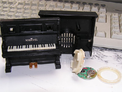

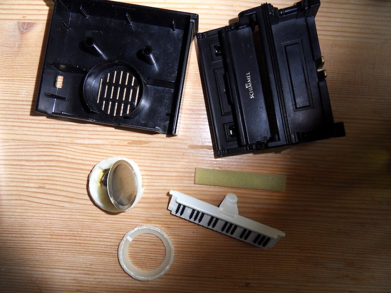

Die Einzelteile, Soundmodul geöffnet, neue Batterie eingelegt.
Geöffnetes Klavier. Links erkennt man die Schalterfunktion der Tastatur, rechts die Druckmembran des Soundmoduls (Made in Taiwan).

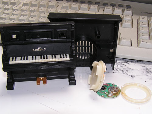

Bilder vom Batteriewechsel
Beitrag von GAST » Sonntag 20. September 2009, 10:13

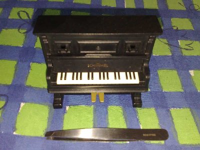

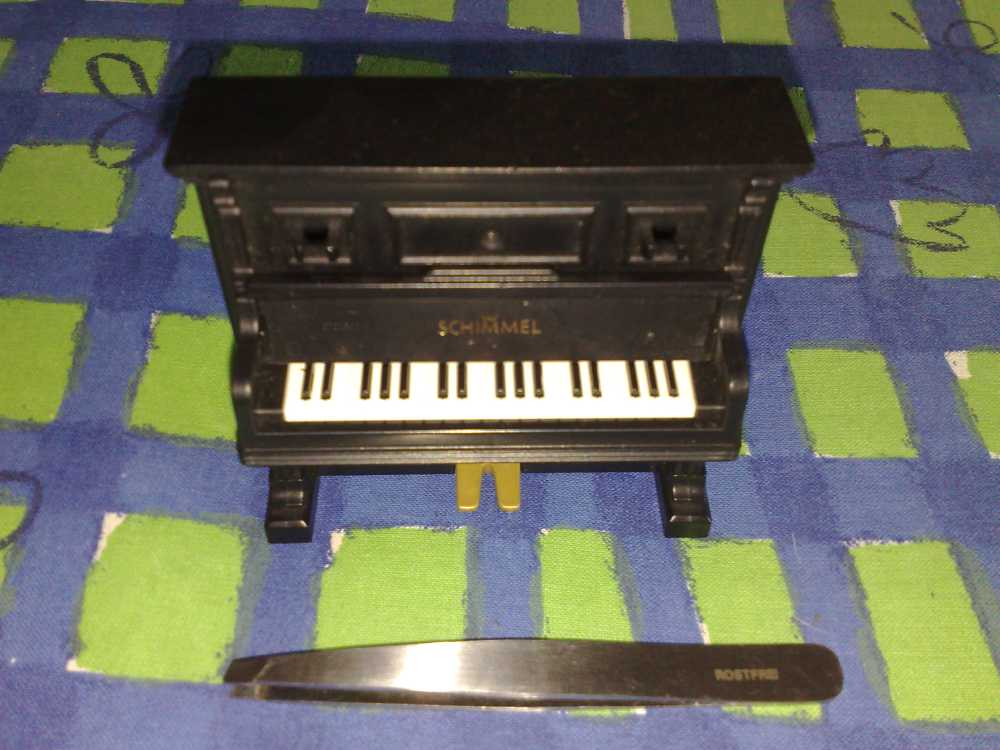

Ich hab mein Klavier vorhin noch einmal zerlegt, um Bilder einstellen zu können.
Hier das Resultat.
Mit der Spitze der Pinzette die Haltenasen zur Seite drücken und das Klavier auseinander ziehen.
Wichtig nach dem Batteriewechsel ist ein Probelauf!!!
Wenn die Batterie nicht richtig sitzt, klingts schlimmer als vorher.

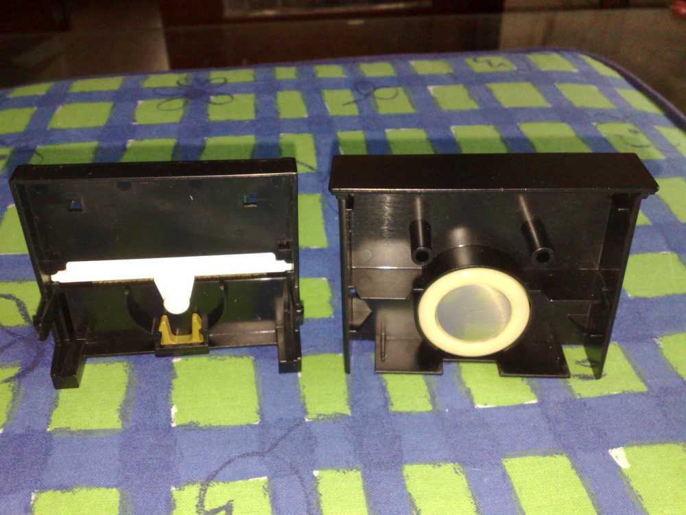

Dies ist das komplette Innenleben... Soundmodul, Tastatur und Schaumstoff.
Eine gute Markenbatterie Typ AG 10 vom Uhrmacher ist besser als eine aus einem 20 Stück 1,-€ Display vom Pimpel Markt. Wenn die ausläuft, ist das Klavier Geschichte.
Mit dem Griffstück der Pinzette rund herum aufhebeln.

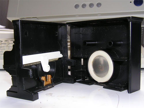

Viel gibts ja drinnen nicht zu sehen.
Der Patient und das Werkzeug.

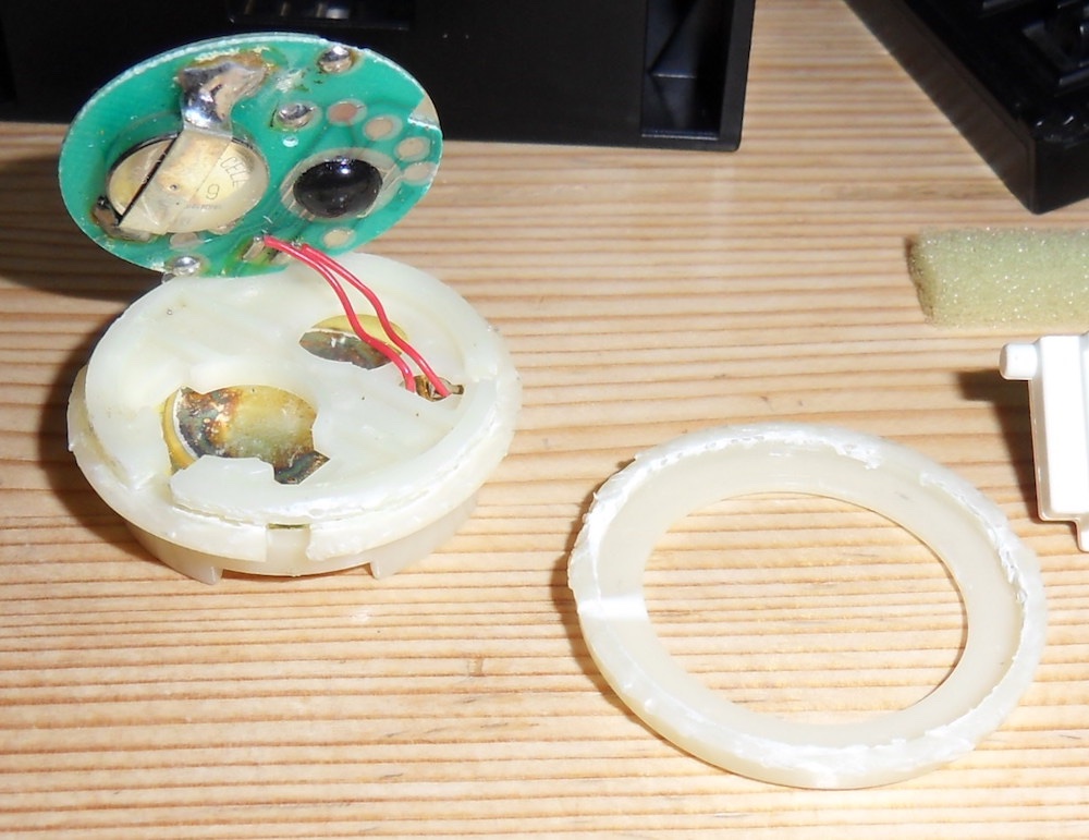

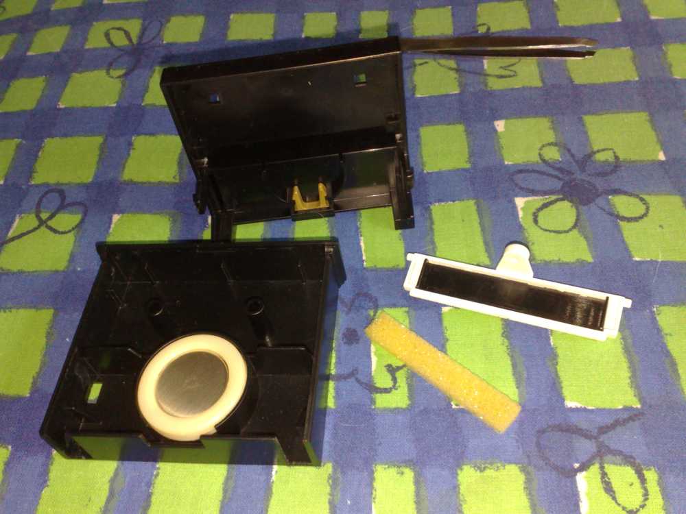

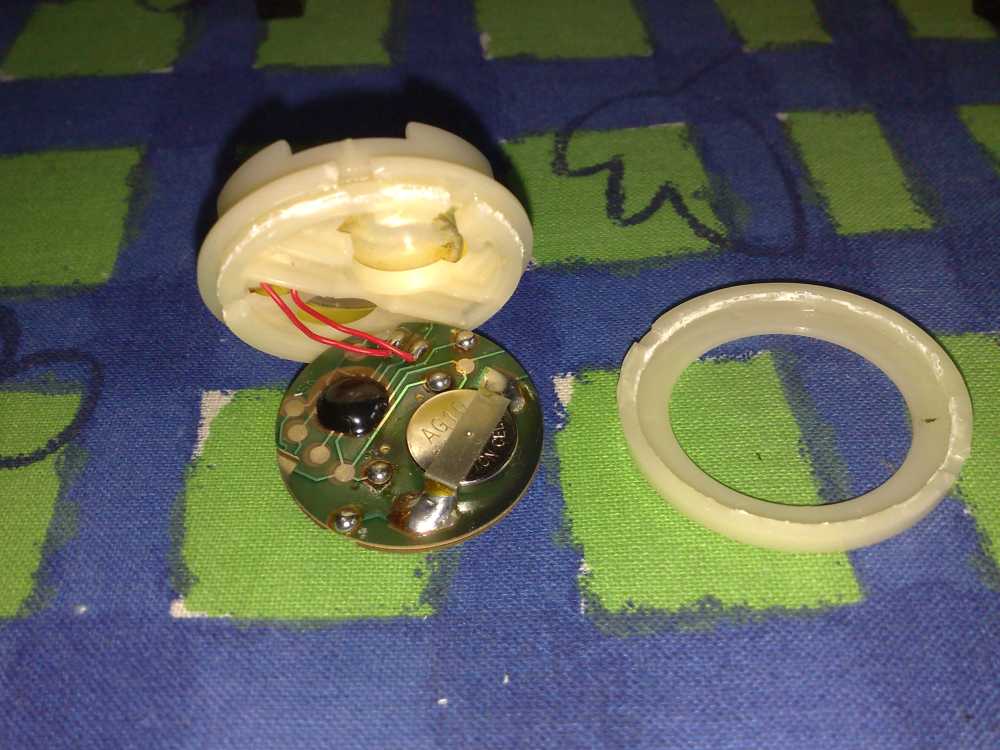

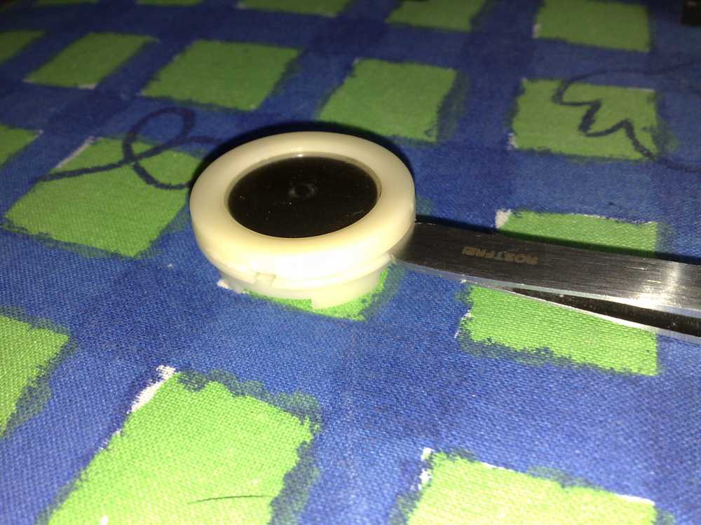

Beitrag von 5300 Fan » Freitag 12. Juli 2019, 13:15
Die Hausrenovierung geht weiter:
Eigentlich lautet die heutige Aufgabe: Möbel aus dem Keller holen - nachsehen, was so alles zusammen gekommen ist - Sets für die beiden Häuser zusammenstellen.
Und da war es: das Klavier!!! Aber leider kam nur noch ein blasses Knistern heraus. Da dachte ich mir, probier's mal. Hier nachgesehen und nachgemacht.
Ich hätte zeitweise nicht gedacht, dass ich diese Teile geöffnet bekomme.
Das Klavier an sich habe ich doch mit zwei Schraubenziehern geöffnet.
    Dann habe ich mit einem Tafelmesser das weiße Sound-Modul geöffnet.
    Das war vielleicht ein Aufgabe ... :tock Da war ein sehr engagierter und motivierter Taiwanese dran. An Kleber hat er nicht gespart.
    ... habe jetzt noch den Abdruck vom Messerrücken an Zeigefinger ...
    Irgendwann war der weiße obere Ring dann ab. Und siehe da, plötzlich spielt´s die Elise - ohne irgendwelche Macken.
    Warum weiß ich nicht.
    Ich habe Bilder gemacht. Vielleicht erkennt ja einer von euch voran es lag. Das eigentliche Sound-Modul sieht etwas rostig aus.
    Wenn ich das Sound-Modul ohne weißen Ring einsetze, funktioniert´s wieder einwandfrei! :smile :smile :smile
