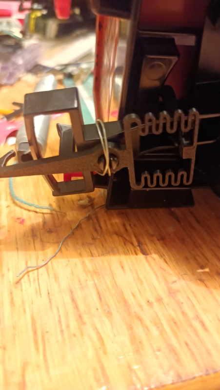

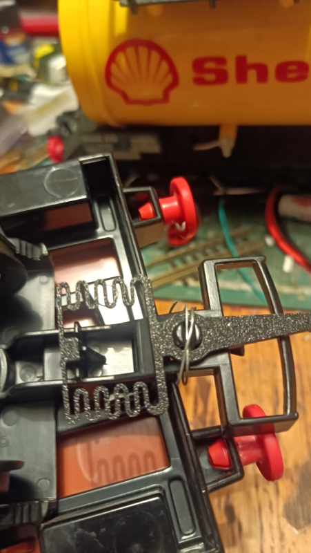

Das ist mir bewusst. Problem sind ja nur die Rastnasen, die den Kupplungshaken halten und zugleich die Zugkräfte übertragen. Entweder sind die ausgeleiert, oder bei den 3D-kupplungen passt was nicht. Um mein Problem besser zu zeigen, ich habe eines der ausgebauten Fahrwerke wo ein Kupplungsring durch war.
So Schaut es aus, wen die 3D Kupllung drin ist (ist eine wo der Kupplungshaken abgerissen ist, spielt aber für das Problem keine Rolle) :

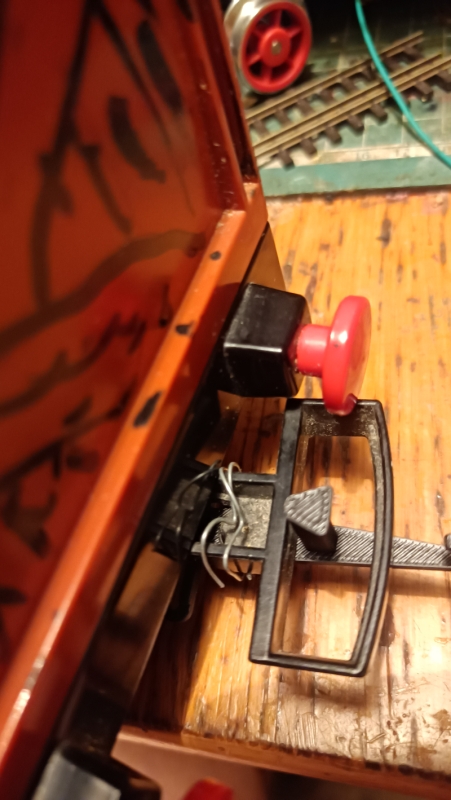

Das Problem ist, drückt man man zu tief, (und zum Teil schon die Bewegungen des Nachbarwagens) drücken die Kupplung so, das sie auf den Rastnasen klemmt oder ganz rausspringt:
die Idee war jetzt halt, die eigentliche Kupplungsbefestigung von diesen Nasen auf eine Lösung wie bei Lehmann umzustellen, wo stattdessen ein Pin in einer Hülle steckt, die Hülle nimmt die Zugkräfte auf, und der Pin ist nicht groß belastet
Problem ist nur, man kann hier fast nicht vernünftig ein Loch bohren, weil die Rasterung in eine Aussparung ragt.
Und da hatte ich gehofft, das es da irgendeinen fix gibt, wie man da eben doch auf Pin-Befestigung umbauen kann.

Das mit der Brüchigkeit ist ja nicht das Hauptproblem. Mein Problem ist, das sie wie gesagt einfach im ganzen aus den Rastnasen plumsen. Unbeschädigt aber ab.
Wie gesagt, im Moment behelfe ich mir mit dem rumwickeln von Draht, aber die Lösung gefällt mir nicht so wirklich. Da schaut momentan so aus:
Aber schön finde ich die Lösung nicht, ich hätte es lieber, das die Kupplung von sich aus in den Rastnasen bleibt. Deswegen dachte ich eben an so Pins wie bei LGB aber ohne den rest zu verändern. Für echte LGB-Kupplungen passt ja die Federaufnahme nicht.

DSV hat geschrieben: ↑Montag 4. August 2025, 22:32Das mit der Brüchigkeit ist ja nicht das Hauptproblem. Mein Problem ist, das sie wie gesagt einfach im ganzen aus den Rastnasen plumsen. Unbeschädigt aber ab.
Wie gesagt, im Moment behelfe ich mir mit dem rumwickeln von Draht, aber die Lösung gefällt mir nicht so wirklich. (...)
Hallo Daniel,
jetzt erkenne ich das Problem.
Es sieht aus, als ob das Loch im Kupplungshaken zu groß ist - es ist ja nur der Kupplungshaken mit Feder gedruckt, oder?
Mein Tip: Kupplungshaken von einem anderen Anbieter wählen. Ich habe selber mal ein paar dieser gedruckten Kupplungshaken gekauft: die halten super. Sie sind aber steifer als das Original, und der Stift mit dem dreieckigen Kopf, der durch den "Flaschenöffner" geht und auf den man zum Entkuppeln drückt, ist kürzer. Zu deutsch: kein Problem mit dem ungewollten Abkuppeln, wohl aber mit dem gewollten...
Schöne Grüße,
Jörg
