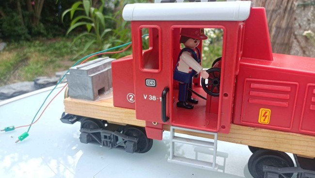

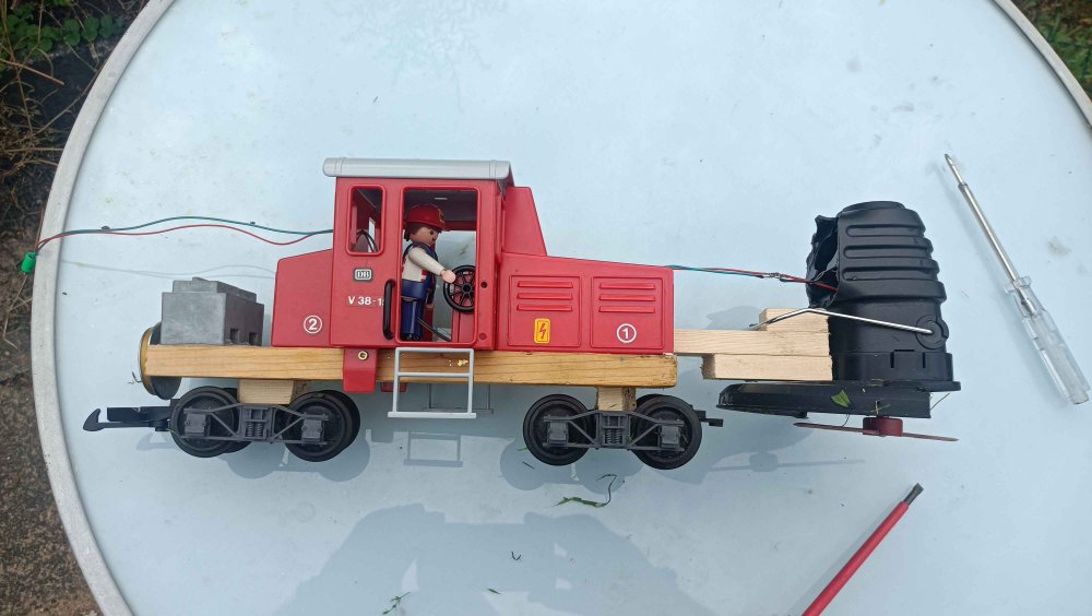

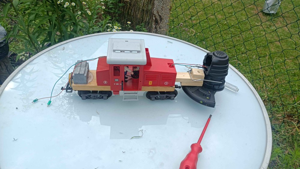

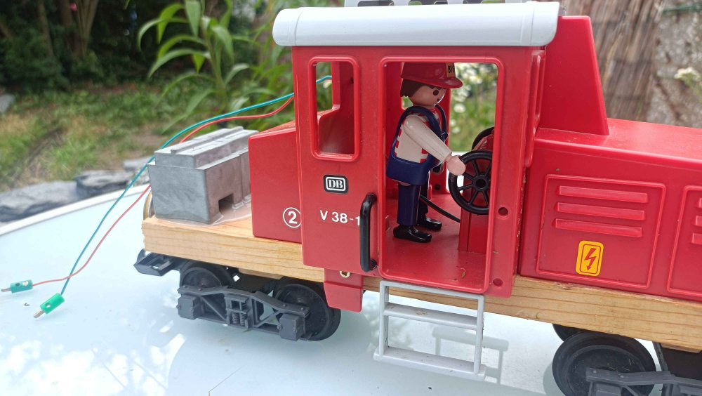

mein aktuelles Projekt hat nur teils mit Playmobil zu tun, nämlich dass der Zirrat, der dieses Fahrtzeug "bahniger" wirken lassen soll, aus Playmobilbauteilen entsteht: Mein Gleisrasenmäher. Noch fehlt es am Gegengewicht, und ich erwäge, das Ladekabel fest in den Arbeitswagen zu verlegen, aber so schaut er bislang aus:
Wie er sich auch optisch weiterentwickelt ergibt sich aus den ersten Probeläufen...

Beiträge: 14146
Re: Reaktivierung meiner Playmobilbahn
Beitrag von Junker Jörg » Donnerstag 18. Juni 2026, 00:31
Abenteuerliche Konstruktion. Aber ich bin gespannt, wie's da weitergehen wird :bang1

Bei mir sind ja Steine drunter trotzdem wächst das Gras von den Seiten ziemlich ran bzw das Unkraut, wie gesagt ich bin gespannt was das Ding leistet vor allem weil das auch so ein billiger China Trimmer ist, der nur mit 5 Volt geladen wird, ich vermute mal dass das Ding nicht viel Kraft haben wird, und wahrscheinlich werde ich den Motor irgendwie anders verdrahten müssen dass ich ihn dann doch mit Bahnstrom versorgen kann, wobei ich ja den Vorteil habe die LGB Loks haben wir hinten zwei Buchsen haben, wo man normalerweise Wagenbeleuchtung anstöpselt, und das kann ich ja nutzen um dann da den Schneidemotor einzustecken. Und so ein 5 Volt Motor auf 24 Volt hochheizen gibt bestimmt nen Sound... :lol

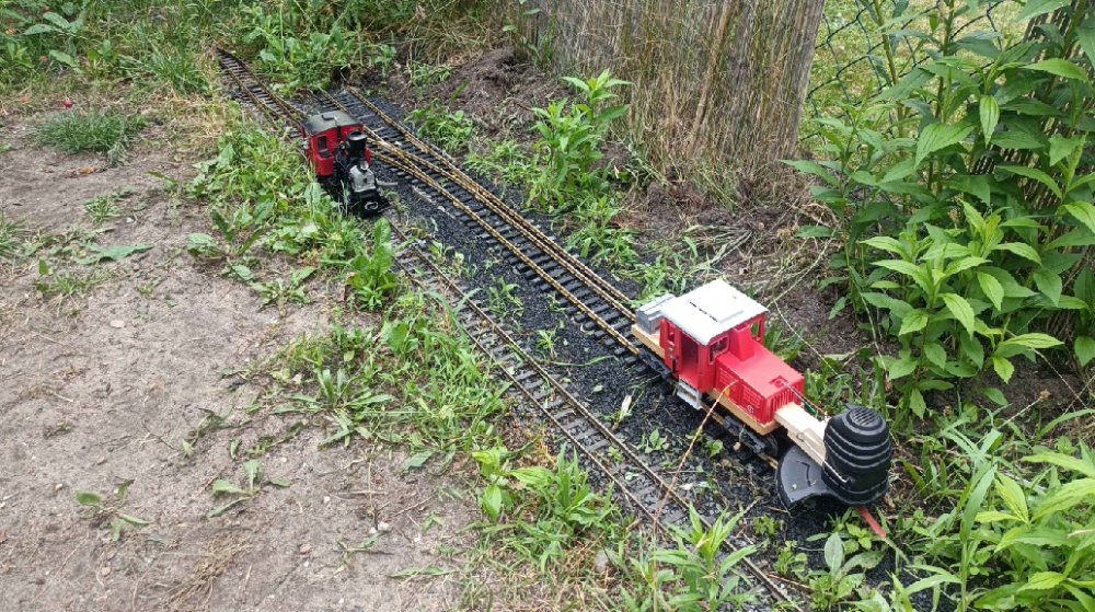

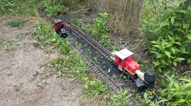

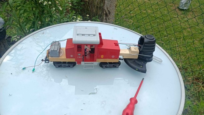

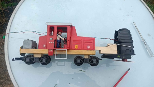

es gibt wieder Neuigkeiten. Meinen Rasentrimmer musste ich nochmal umbauen, noch dem ersten Laden hat der Motor nur noch gezuckt... naja, inziwschen wundert mich nix mehr. Eine 3,7V Zelle sollte den 12V (?) Motor antreiben (bei LGB-Trafo hielt er bis zu 25V ohne Last aus, mit Last hat der selbst die 5A Regler in Kurzschluss/ Überlast geschickt), ein Laderegler zwei Wiederstände fertig ist die Platine des Billig-China 22V Rasentrimmers. Einmald laden, und der Lade-IC brennt durch, die Rückseite der Platine beim Lade-IC hat nen braunen Fleck obwohl ich nicht an dem rumgelötet habe... Kurz: Denn Akku hat meine alte gestorbene Powerbank bekommen, vielleicht taugt er da dran was, den Motor kriegt der Müll, die Platine jag ich nachher mit 12V in die Luft, neu tut jetzt der übrige Playmobil-Motor im Rasentrimmer Dienst, und versorgt wird er durch die Lichtkupplung hinten an der LGB-Stainz. So hat er heute zum ersten Mal sinnvoll funktioniert, noch lange nicht perfekt, aber deutlich besser. Kabelführung geht jetzt durch das Lokgehäuse und als Bediner tut nun ein fest eingeklebter BVG-Playmobil-Mann Dienst... Inneneinrichtung des Führerstand und Haltestangen muss ich noch komplettieren, evtl baue ich aber noch eine Akkustation hinten hin, wo momentan die Gegengewichte sind. Das Holz vom Wagenwoben muss ich irgendwann noch schwarz anpinseln. Oder mit schwarz-Gelber Schraffur bekleben. Erst muss das Ding voll funktionieren, dann kommt der Rest vom Zierrat.
Und unter dem Motto "Schmalspur muss Schmalspur bleiben" hab ich noch was gebaut, damit man erkennen kann, das Spur G alias Gummispur eigentlich IIm ist. Deswegen habe ich mir ein kurzes Regelspurgleis mit Dreischienengleis gegönnt, das ist das Gleis, wo der Trimmer grad abgestellt ist. Diese Regelspurgleise sind von Heyn Modellbau, wieder erwarten hab selbst ich als Anfänger gleich beim ersten Versuch die Ausfädelung fahrfähig hinbekommern (letztere war ein Bausatz).
