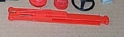

Hallo Graf,
habe auch das Set und das gleiche Problem. Die Stützen sind nicht das Problem und bringen auch nichts. Die Garage als Last ist für den Kran einfach nicht geeignet und zu schwer. Jedoch das der Arm des öfteren nach unten wandert, tut er auch mit anderer Last. Wie Du es beschreibst ist es auch, die Verzahnung bzw. das einrasten ist nicht gut gelöst, umgekehrt, es löst sich gut..
Abhilfe schaffst Du mit einem kleinen Gummiband. Dazu das Teil am Ausleger lösen, kleines Gummi drüber und wieder an den Ausleger einrasten.
Das Gummi so anbringen das es den Raster stärker in die Zahnstange drückt.
Kann Dir leider kein Bild machen, da das Set in der Kiste im Speicher liegt und ich zur Zeit relativ schwer daran komme.
Die Lösung zieht zwar nicht so gut aus, aber das tut diese Zahnstangen Teil sowieso nicht. Das Teil vom Kranwagen der ersten Generation (1981) (siehe Bild) ist um weites besser. :grrrr
Gruß Marco
