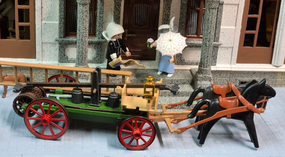

Beitrag von Junker Jörg » Freitag 21. August 2026, 22:58
Bei meiner Schwiegermama (die mit dem Säustall für meine Bahn) steht siet neustem die alte Dorffeuerspritze in der Scheune.
Die schreit irgendwie nach einem Nachbau, dachte ich mir. Erste Stellprobe:
P.S. Gesucht:
  • zwei Strahlrohre
  • fünf Saugschläuche
Flori

Re: Hydrophore - pferdegezogene Feuerspritze
Beitrag von Flori » Freitag 21. August 2026, 23:12
absolut klasse geworden
Flori
Beitrag von Findas » Samstag 22. August 2026, 07:31
Wahnsinn
:ohnmacht :ohnmacht :ohnmacht
Wunderschöne Fahrzeuge. Alle beide.
Gruß Findas
Beitrag von Freedom » Samstag 22. August 2026, 08:17
Klasse! Toller Nachbau! :great
So eine pferdegezogene Spritze hat unsere Feuerwehr auch. ❤️ Sie wird immer bei besonderen Anlässen hervorgeholt.
Beitrag von Junker Jörg » Samstag 22. August 2026, 18:07
Zwischen Lack, Kleber und Kleinteilesuchen...
:jj
Beitrag von Der Kreuzritter » Samstag 22. August 2026, 18:24
Sehr gelungen :zehn
Beitrag von schirmchen » Samstag 22. August 2026, 21:24
Superschön!
Das hat was. Wäre echt eine Bereicherung für jedes 1900er-Diorama.
Beitrag von Junker Jörg » Sonntag 23. August 2026, 13:20
Kleber kann vieles,...
... aber hier hält's ned.
Also...
... nochmal zwei Rungen präpariert...
... und Löcher zur Befestigung gebohrt.
Dann nochmal...
... ab in die Lackierung.
:jj
Beitrag von Junker Jörg » Montag 24. August 2026, 22:02
Inzwischen ist alles wieder zusammengesetzt. Alles? Nein eine kleine messingfarbene Laterne hat sich meinem Zugriff entzogen. Vermutlich ist die irgendwo hingerollert :klonk . Während der Ersatz lackiert wird...
... steht die Spritze schon mal Modell auf meinem BEPA Dio.
Leitern und Besatzung sind auch schon bestellt. :smile.
:jj
Beitrag von Fanny69 » Montag 24. August 2026, 22:12
Genial!
Ist toll geworden! :great
Beitrag von Ritter Runkel 77 » Montag 24. August 2026, 22:35
Junker Jörg hat geschrieben: Montag 24. August 2026, 22:02 ...
... eine kleine messingfarbene Laterne hat sich meinem Zugriff entzogen.
Die Elster war´s ...
Schönes Fahrzeug!!! :zehn :zehn :zehn
