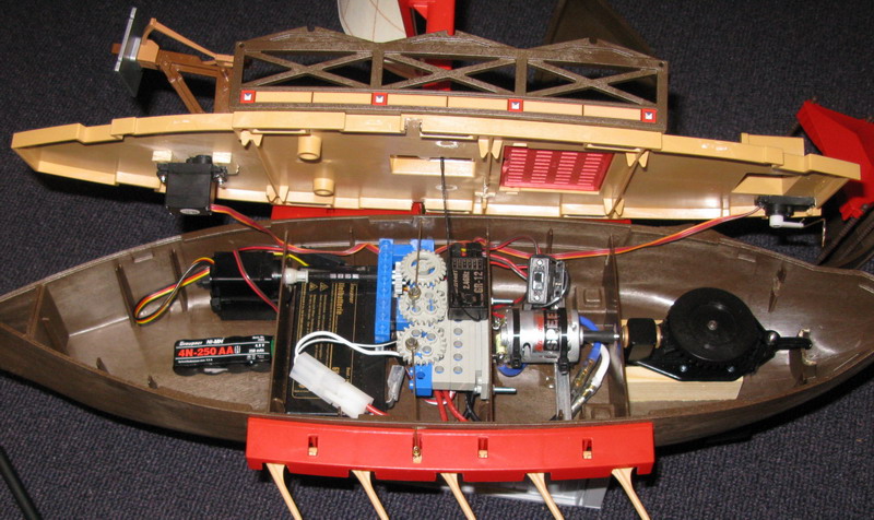

Gestern wurde das Innenleben fertig gestellt. Ein kleines bisschen mehr Platz wäre recht gewesen. Als nächstes kommt der Schwimmtest.

- Dateianhänge
- Der Ruderservo hatte im Unterschiff keinen Platz mehr. Kopfmontage mit Ausfäsung an mehreren Teilen.
- g9.JPG (44.55 KiB) 4874 mal betrachtet
- Die Ruderdurchführung musste unauffällig sein. Alles aufgefeilt und gefräst.
- g8.jpg (49.42 KiB) 4874 mal betrachtet

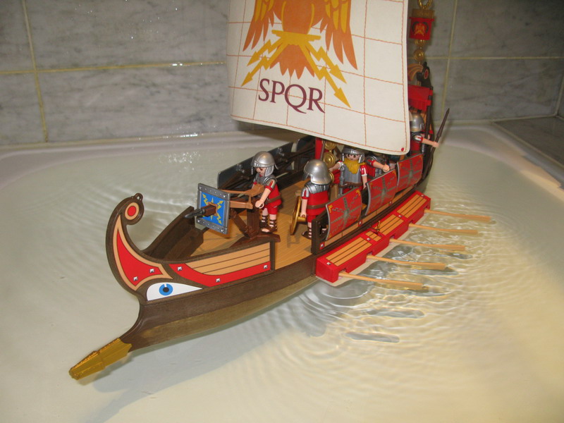

Re: Fernsteuerung für Galeere
Jetzt ist alles bereit für die Jungfernfahrt. Unter der Ruderhalterung wurden noch Styrodurkörper angebracht um die Lage zu stabilisieren.
Das Feintuning für die Gewichtsverteilung wurde mit den Figuren an Deck durchgeführt.
Bei nächster Gelegenheit geht es an den Teich.

Als ich den Titel "Fernsteuerung für Galeere" las, war mir klar, daß Du einen Motor anbaust. Und ich dachte mir, richtig gut wäre die Galeere, wenn auch die Ruder ruderten, aber das geht nunmal nicht. Und dann DAS!!!
Einfach nur noch gut. Kommst Du nächstes Jahr nach Mantel? Dann bring ich das Planschbecken von meiner Tochter mit... Dieses Schiffchen würde ich zu gerne in echt sehen...
Bis dahin würde ich mich auch schon mit einem kleinen Filmchen zufrieden geben. Auch aus der Duschwanne, da das Wetter zur Zeit ja eher was für Eissegler als Galeeren ist
Starke Sache!
Die Bilder der schwimmenden Galere sind ja sehr schön, aber ein Film wäre natürlich schon das i-Tüpfchen...!
Reto
Reto
