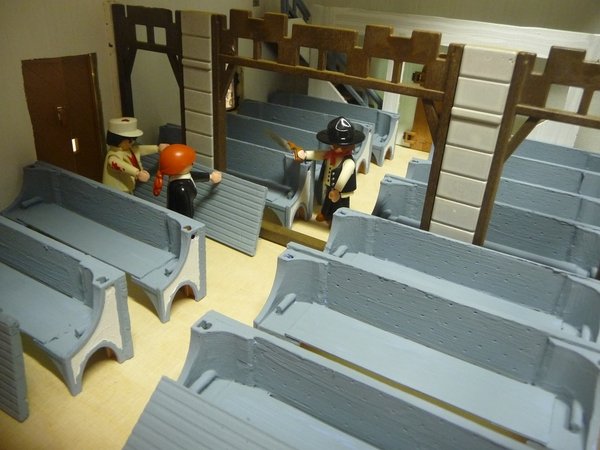

Nachdem ich noch ein paar Male am Farbton geschraubt hatte, sehen die Bänke jetzt so aus, daß ich sie akzeptabel finde.
47 Farbprobe.jpg (57.97 KiB) 823 mal betrachtet
Zum Altar paßt die Farbe noch besser, aber ich habe beschlossen, die "Mehrfarbigkeit" des Originals nicht ins Modell mitzunehmen. Da bekommt alles denselben Blaugraustich.

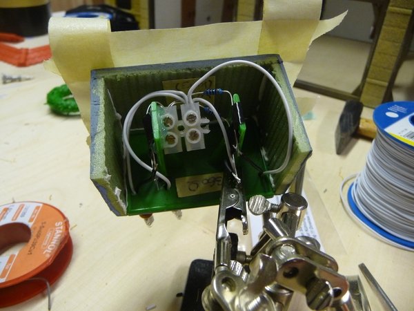

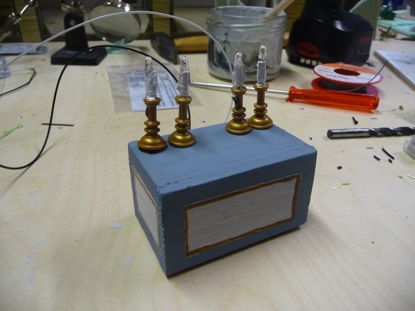

Erster Versuch, eine Altarkerze zu beleuchten.
49 Altar von unten.jpg (75.08 KiB) 823 mal betrachtet
So schaut's drin aus...

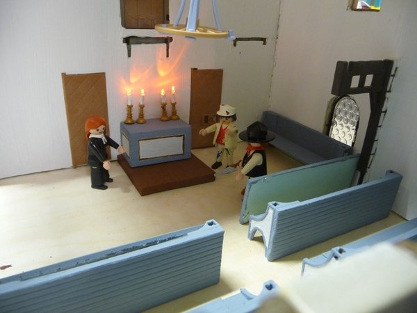

50 Altar fertig.jpg (63.52 KiB) 823 mal betrachtet
...wenn vier Stück draufstehen.
51 Altarraum.jpg (58.88 KiB) 823 mal betrachtet
Frau Hochwürden zeitgt sich vom Endergebnis positiv beeindruckt.

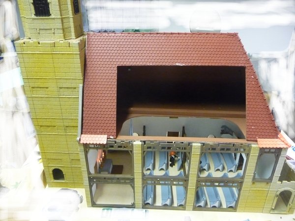

Zum Schluß noch zwei Übersichtsbilder:
53 Innenraum.jpg (59.15 KiB) 823 mal betrachtet
Innen mit fertigen Bänken (jetzt sehe ich auch, daß ich noch vier weitere Bänke brauche, um die Empore zu bestuhlen).

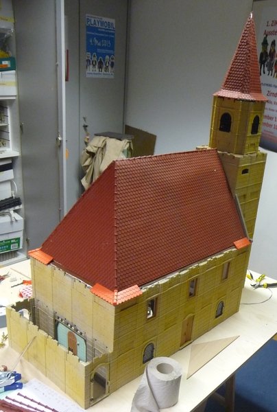

54 Außenansicht.jpg (50.84 KiB) 823 mal betrachtet
Und außen, nachdem die Dächer (fast ganz) fertig sind.

Irre - die Kerzen auf dem Altar zaubern eine tolle Stimmung.
Da ist nicht nur Frau Hochwürden beeindruckt. Ich bin es auch :respekt

Sind das 3-mm-LEDs auf den Kerzen?
Welche »Farbe« haben sie?
VG zugpferdchen

1. Ja, 3mm-LEDs in Orange. Im Filmchen zum Internetladen hatten sie noch etwas weißer ausgesehen. Das hätte mir besser gefallen. Könnte aber evtl. auch dran liegen, daß ich mir nicht mehr ganz sicher bin, für wie viel V ich den Widerstand bestellt hatte; ich trau mich nicht über 4,5 (obwohl ich mir sicher bin, es waren wenigstens 6 - warum bin ich da nur so unbegabt :klonk ). Vielleicht würden sie mit der richtigen Spannung etwas heller?

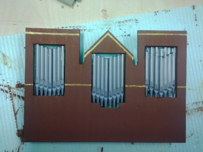

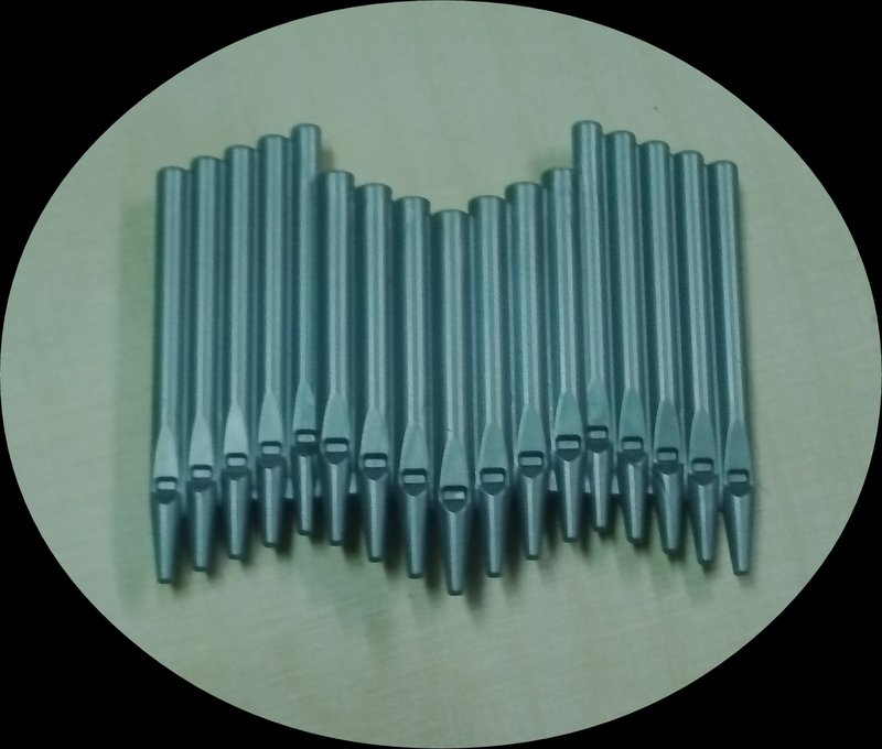

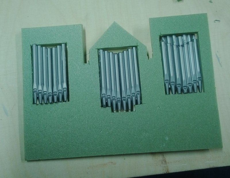

Neben kleinerer Malerarbeiten hat heute der Orgelbau begonnen. Dabei ist mir erstmals aufgefallen, daß die Designabteilung keine Ahnung von der Königin der Instrumente haben dürfte :kicher .
Daß Orgelpfeifen entweder kurz und dünn oder lang und dick (und nicht wie in der Playmokirche die kürzeren dicker als die längeren) sind, ist vielleicht eher eine Kleinigkeit. Schwerer wiegt, daß die Pfeifen nur zwei Größen haben => in echt kämen immer dieselben beiden Töne raus :grinsen . Außerdem liegen sie aus optischen Gründen unten nicht auf einer Ebene. Das ist mehr als unüblich,weil ja von dort die Luft kommt, so daß normaler Weise alle Pfeifen nebeneinander in derselben Höhe auf dem Windkasten stehen.
Also ran an den Dremel, neue Prospektpfeifen gebastelt und...
...eine neue Orgel Front gebastelt.

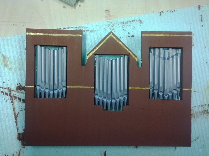

Nachtrag: Heute morgen wurde der Prospekt noch angemalt. Interessanter Weise paßt das hübsche Braun überhaupt nicht zur sonstigen Farbgebung der Kirche. Möglicherweise liegt das dran, daß die Orgel erst vor einigen Jahren als Ersatz für ihre Vorgängerin eingebaut wurde.
Die Goldverzierungen sind hier auch viel filigraner als an den übrigen Stellen in der Kirche - was bei meinem Nachbau mangels Fingerfertigkeit des Bauherren schlicht nicht zu sehen ist :pfeif .

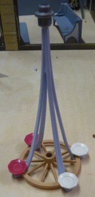

Ein freier Abend und schon...
58 Leuchter bunt.jpg (13.48 KiB) 820 mal betrachtet

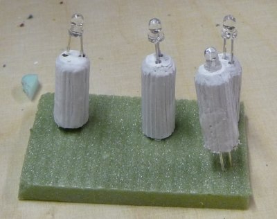

...dürft Ihr raten, was DAS werden könnte :grinsen .
59 Kerzen für Leuchter.jpg (22.13 KiB) 820 mal betrachtet
Wenn ich sage, daß das dazugehört, dann wird's leicht :wink .

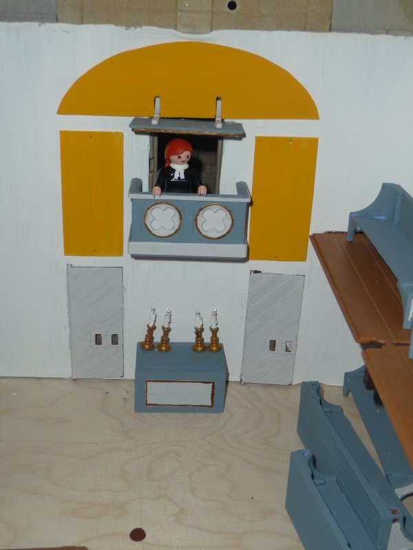

Auf der Altarwand wurden die Applikationen angebracht.

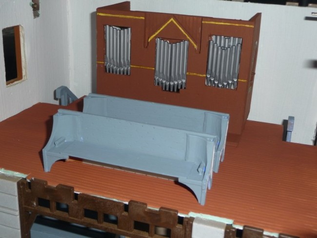

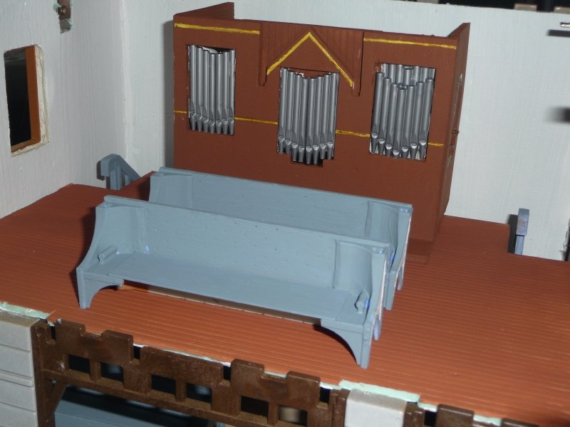

...wirkt die Orgel, wenn sie an ihrem Platz steht.

Junker Jörg hat geschrieben:Ein freier Abend und schon...
Hi JJ,
ich vermute, das wird ein Halter für 4 durchbohrte Holzdübel mit LEDs oben drauf! :pfeif
Spaß Beiseite: Ich tippe auf einen Kerzenleuchter mit 4 dicken Kerzen - evtl. (wegen der 4 Kerzen) sogar ein Adventskranz.

Ja, ich glaube, das sind diese Holzstifte, die man auch für Möbel nimmt. Bohren geht ganz einfach mit einem 1mm Bohrer. Wichtig ist nur, so zu bohren, daß sich die Kanäle nicht kreuzen, da es sonst einen Kurzschluß gäbe.
