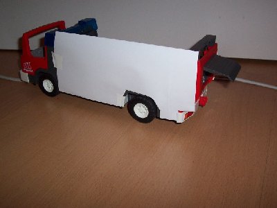

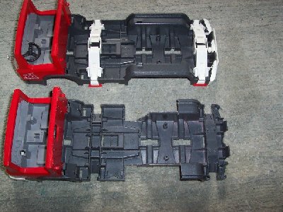

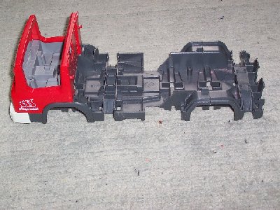

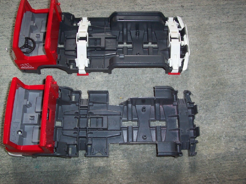

so ich hab heute mal gestartet ein TLF zu bauen:
Grundlage ist die alte Drehleiter 3182 :beleidigt
:gruebel allerdings soll er nur 2 Achsen haben
frisch ans werk: sägen ,feilen,kleben geht ja :brille

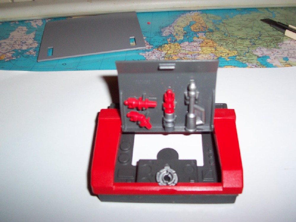

:what also die Pumpe ist hinten und die Klappe vom Pumpenfach soll der Armaturendeckel der Drehleiter werden :grinsen
sägen,feilen :gruebel noch mehr sägen feilen :grrr Pumpenagregat aus neuem 4821 auspauen :pfeif (da such ich nun ersatz) feilen, sägen, feilen :oops feilen,

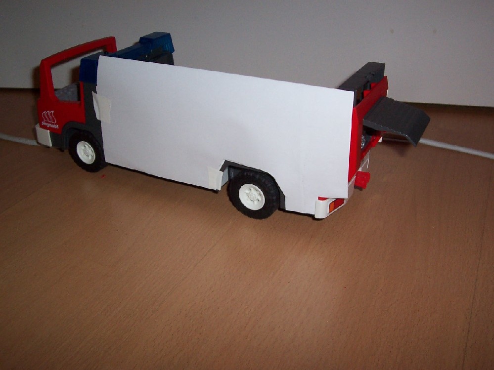

so nun gehts an den aufbau der Kiste :gruebel :grrr :gruebel :huh :gruebel was nehmt ihr den für Plastikplatten ich finde da nix .... :nixweiss
irgendwie denke ich schon an strassenplatten von Lego :ohnmacht
:help :help :help
Das ist Papier und sollte irgend was anderes sein ???

Die Idee mit dem Blatt Papier ist auch schon gut aber ich würde ein
Stück Pappe nehmen das ist dicker und Du kannst Dir denn Aufbau
vorschneiden mit allen Öffnungen. Danach kannst Du das auch als
Vorlage für die Plastikplatten benutzen.
