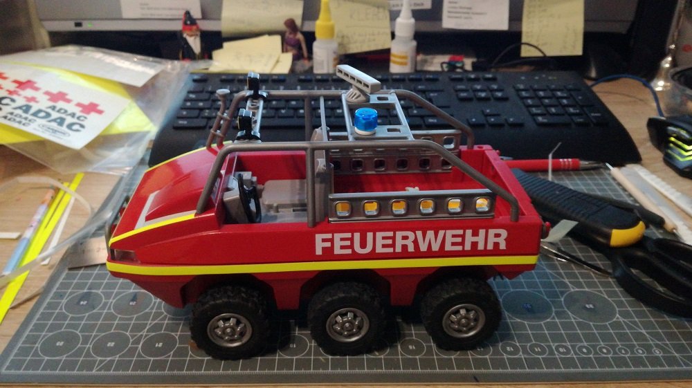

Ich versuche jetzt seit einiger Zeit meine Fahrzeuge nach Wunsch zu beschriften.
Ich habe es mit Aufkleber aus dem Tintenstrahl Drucker probiert... :gruebel
oder mit fertigen Schriften aus dem Internet... :gruebel
dann habe ich versucht, Beschriftung aus Folie selber zu schneiden :klonk
auch mit Beschriftung aus dem Etiketten Drucker hab ich es probiert... :pfeif
Jetzt glaube ich, eine Lösung gefunden zu habe,
bin zwar noch am testen aber das Ergebnis gefällt mir bis jetzt am Besten. :grinsen
"selber plotten" :hop :rockcool :klatsch2 :great
Was haltet ihr von der Idee?

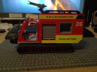

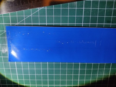

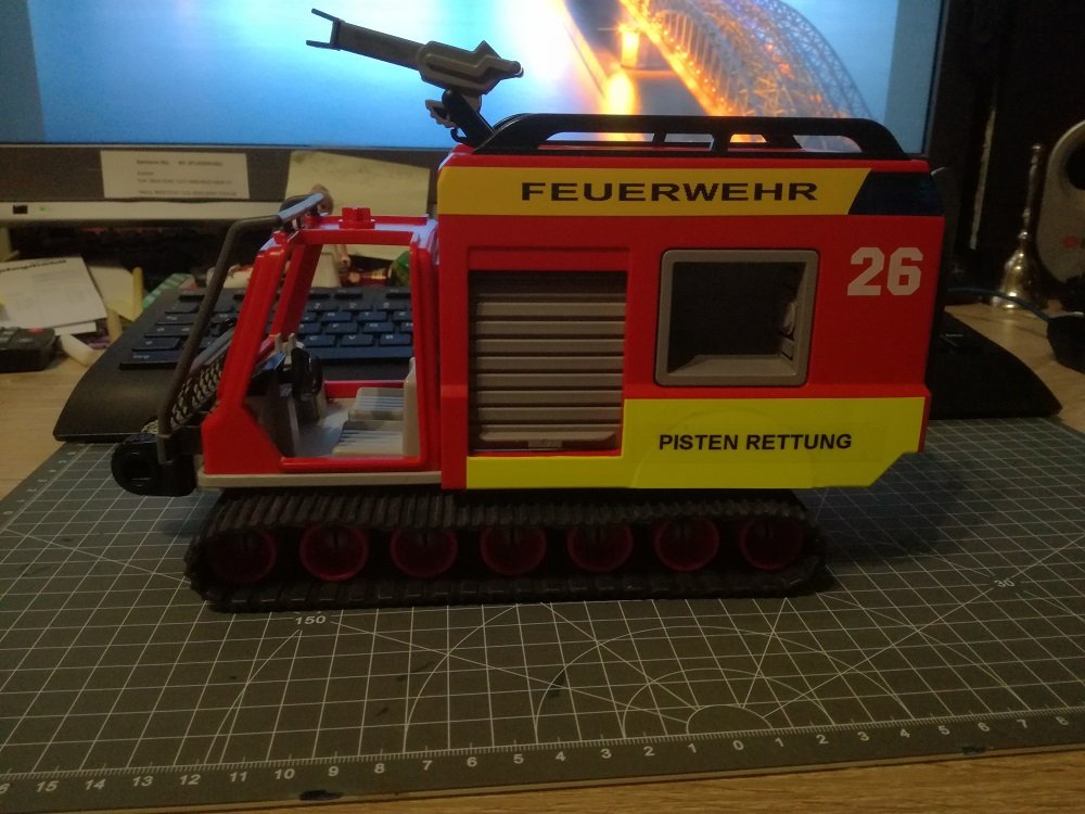

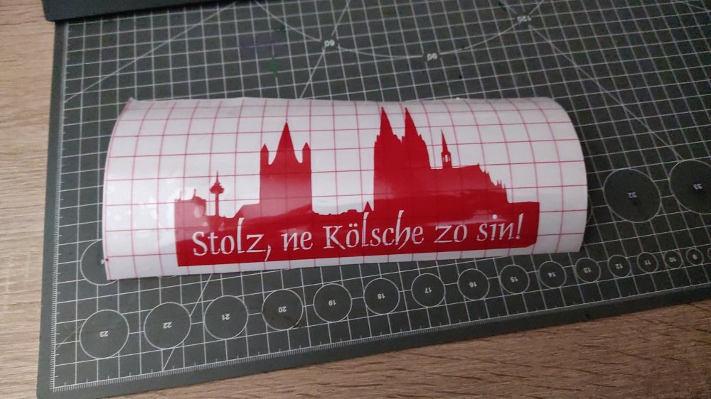

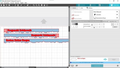

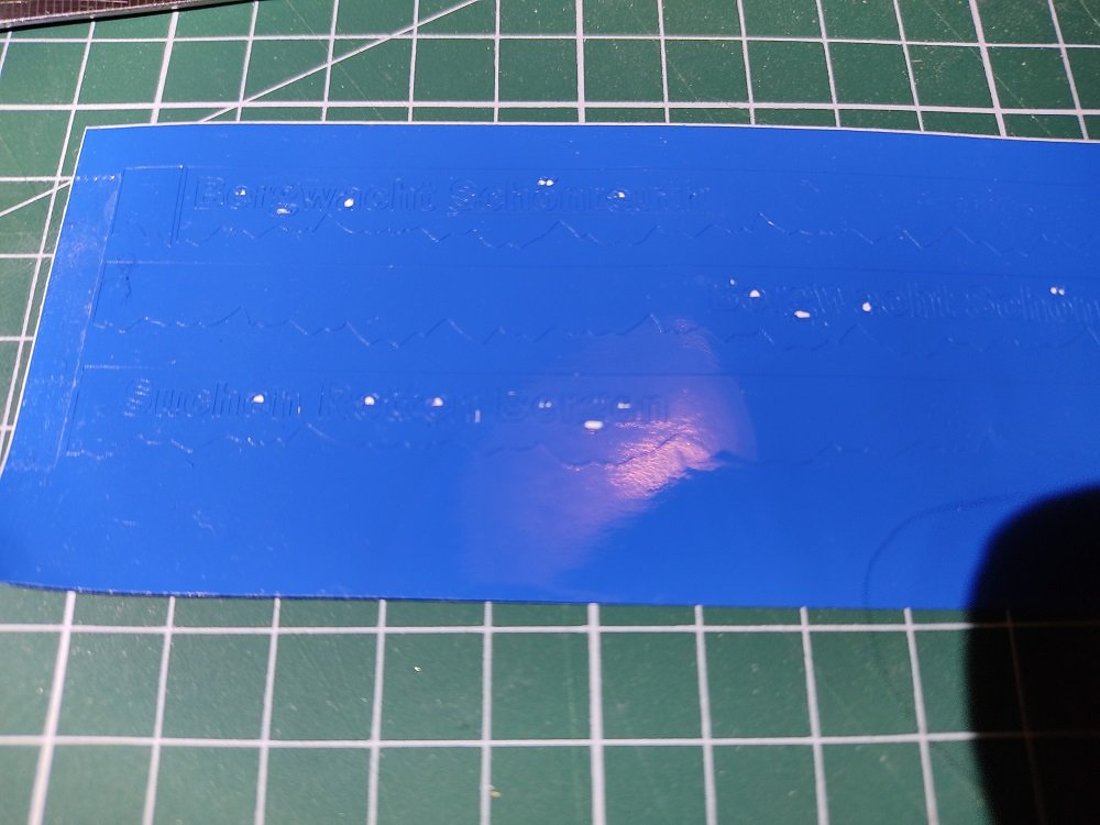

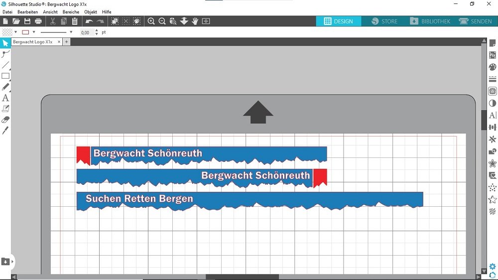

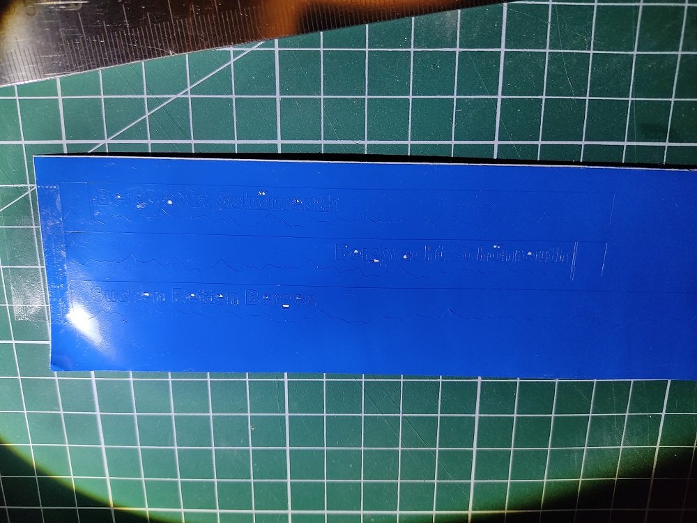

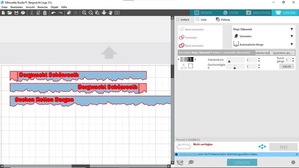

Ich habe dir mal ein paar Bilder von meinem aktuellen Problem gemacht.
Bei den kleineren Schriften, schneidet der Plotter nicht so sauber :nixweiss
Messer 2, Druck 5, Geschwindigkeit 5.
Ich werde es auch einmal mit einer anderen Folie probieren
Bei den etwas größeren Schriften geht es :gruebel
Ich habe mal ein Screenshot von der Programm Einstellung mit beigefügt. :great

Hier war es kein Problem mit der Schrift
Ich hoffe der Plott ist zu erkennen?

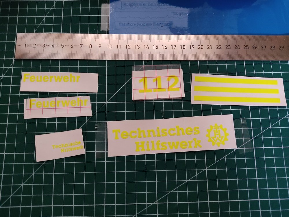

Beitrag von Papaplaymo » Dienstag 4. Januar 2022, 14:57

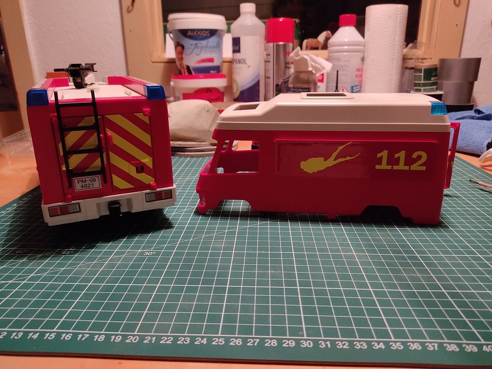

... Hier noch ein anderer Plott Test
:gruebel
Vieileicht liegt es auch an der Schriftart?

Nein das Problem ist die Geschwindigkeit du musst langsamer ich würde es auf 1 stellen so mach ich es auch immer und das geht dann schon. Du musst auch beim entgittern aufpassen immer mit der Schrift arbeiten vorallem Punkte sind sehr schwer bei der Größe.
Ich kann nur sagen das der shilluette portrait egal welcher bei 0,7 noch gute Ergebnisse liefer drunter wird es übel.
