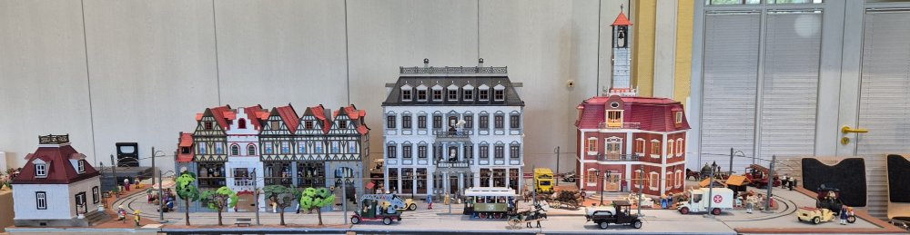

Geschafft, alles wurde rechtzeitig für die BEPA fertig:
Für weitere Bilder vom Dio auf der BEPA bitte hier :link klicken.
Nach der BEPA ist vor...

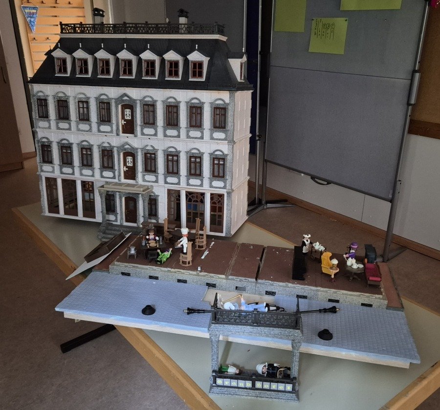

...was auch immer. Beim Auf- und Abbau hat sich ein Problem gezeigt: So praktisch es ist, wenn alles fertig montiert ist (es geht echt vergleichsweise fix)...
...die Platten mit den Häusern drauf sind sauschwer; die mit den Oberleitungsmasten auch unhandlich da fragil. Außerdem geht das mit dem Einhängen nicht so geschmeidig wie gedacht (weil die Platten verschachtelt stehen). Vor allem aber ist die Ausrichtung der Segmente zueinander unsauber. Die Bahn ist auch entsprechend geholpert. Alles in allem eher eine 4- :gruebel .
In der Hoffnung, mit der Straßenbahn doch noch ein oder zwei Börsen besuchen zu dürfen, hab ich noch auf der BEPA den PLAN B entworfen:
(1) Alle Aufbauten kommen runter und werden fliegend gemacht.
(2) Die Platten bekommen eigene Tischbeine und eine neue Verbindungstechnik
Die ersten Schritte wurden beim Abbau schon gemacht: Alle Masten weg, die ersten Häuser abgeschraubt. Daheim...
...ging's dann weiter. Jetzt muß ich nach einer geeigneten Verpackung für die Häuser suchen.
