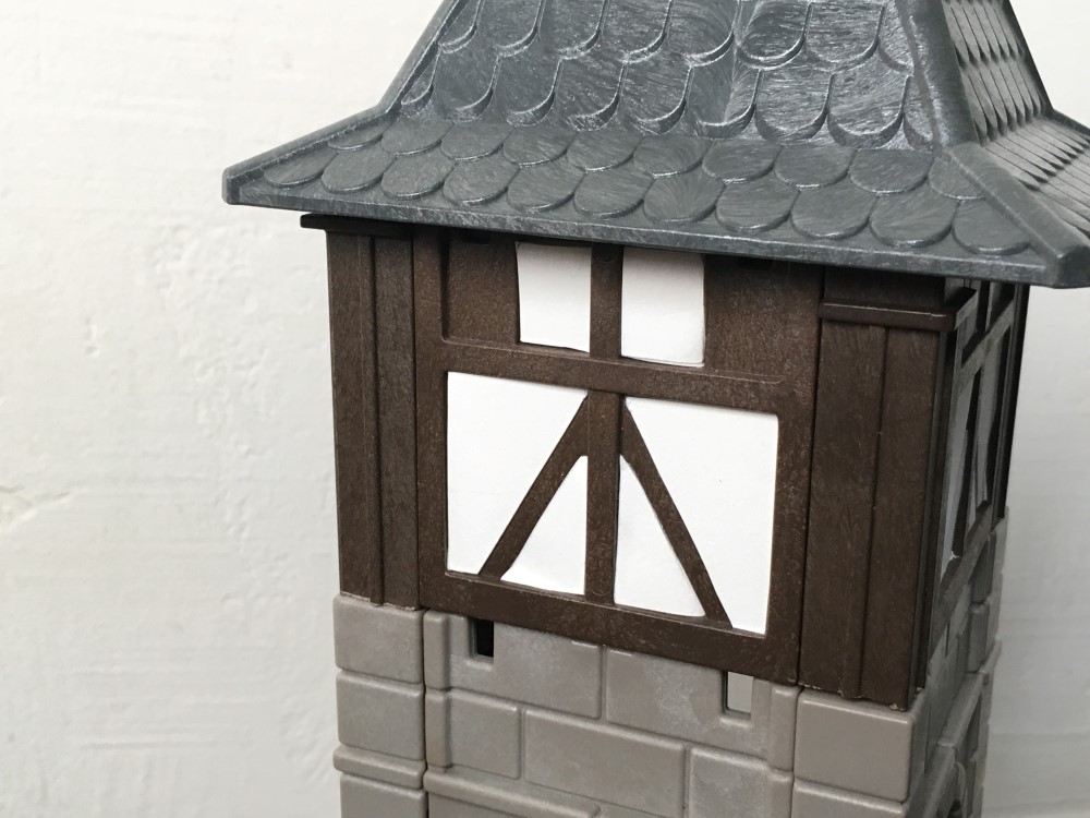

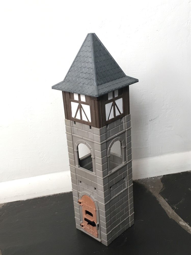

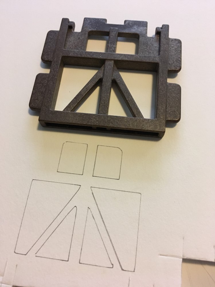

Ich wollte schon immer Fachwerksteckteile mit anderen Dimensionen haben, besonders 1x1 und 2x1 - ist leider nie von Playmobil erhaeltlich gewesen, es gab immer nur die 2x2 Teile.
Damit kann man dann Fachwerkabschluesse (auf Tuermen oder) so bauen.
Die Idee entstand in einer Gehirnsturmsitzung ("brainstorm session") mit Meister Playmodulus.
Habe irgendwo diesen weissen Bastelkarton gefunden. Da ist zwischen denm Karton eine Art Styropor oder so. jedenfalls habe ich damit ein wenig experimentiert.
Noch nicht ganz perfekt. Uebung wird den Meister machen, aber ihr seht jedenfalls die Idee dahinter. Das ganze geht natuerlich auch mit den 2x1 Unterbauteilen, wobei da natuerlich etwas mehr Arbeit gefordert wird....
Als Design Abwechslung in einer Stadtkulisse wirkt das bestimmt nicht schlecht. Ich frage mich, ob die Herren Resinkuenstler sowas passgenau anfertigen koennten. Schliesslich wiederholen sich die Formen der Teile und fuer die 2x1 Wand braeuchte man nur ein zusaetzliches weiteres Teil...

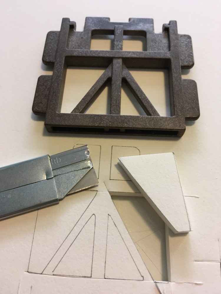

Hier mal ein Making of:
Umrisse einzeichnen:
Mit scharfer Klinge ausschneiden:
Und fertig ist der Grenzturm oder was auch immer:

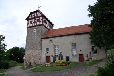

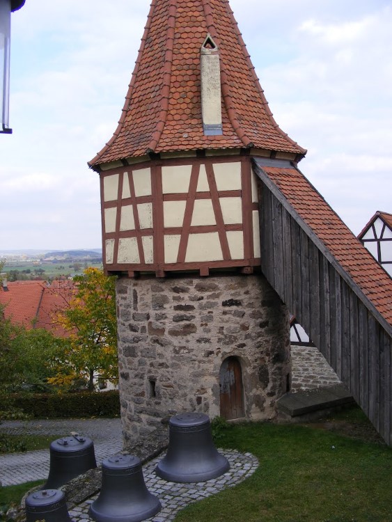

Hatte dabei solche Bilder im Kopf:

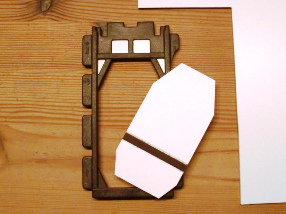

Als Material zum Ausfüttern des Fachwerks kann ich auch die Bastelplatten "hobby color" von gutta gliss empfehlen.
Gibts in Baumärkten, sind 3 mm stark, mit dem Messer zu schneiden und auch gut zu schleifen.
Ich hab den Kunststoff öfter für normal-hohe Fachwerk-Wände meiner Stadt Lutherberg benutzt (der Querbalken ist aufgemalt):

playfan11 hat geschrieben:Als Material zum Ausfüttern des Fachwerks kann ich auch die Bastelplatten "hobby color" von gutta gliss empfehlen.
:smile playfan11
Asche auf mein Haupt! Habe gerade den Beitrag in deinem Lutherberg Thread aufgespuert. Hatte ich vorher nicht gelesen.... :oops (dabei hatte ich Lutherberg schon gesehen...)
Ich muss mal schauen, was es hier in USA vergleichbares gibt. Die Bastelplatten-Idee ist auf lange Sicht stabiler.
Gruss,
HDL
