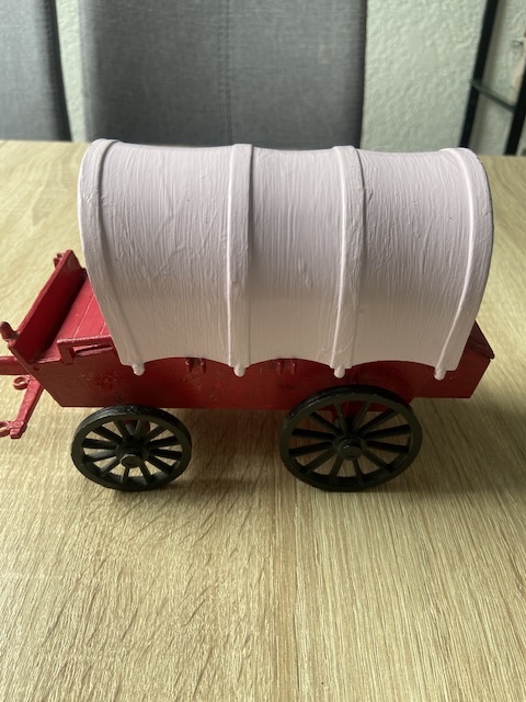

Schönen guten Tag es ist ja gut gemeint sieht auch toll aus aber ich hätte gerne die Kutsche wieder in weiß so wie es aussieht, ist das Lack Hat jemand ne Idee, wie ich das wieder ab bekomme?

Mir scheint die Plane mit handelsüblicher Farbe von Revell oder Tamiya und Pinsel bemalt zu sein und der Wagen mit Glanzlack (aus der Spraydose?) lackiert worden zu sein... je nachdem wie dick die Farbe auf der Plane aufgetragen wurde lässt sie sich eigentlich einfach entfernen lassen da sie nicht wasserfest ist. Beim roten Lack weiss ich es leider nicht genau. Könntest du mal Bilder vom Unterboden machen und generell mal schauen ob die Bemalung rundrum ist oder nur an der Fahrzeugaußenseite?

Servus,
primäre Frage wäre, welche Art Farbe verwendet wurde
- Acryl = wasserlöslich
- Emaille = Öl-basiert (die meisten Sprühlacke, Revell usw.)
Bei ölbasierten Farben musst du dann mitunter recht heftige Lösungsmittel verwenden,
und ob das Ergebnis dann gut aussieht, ist bei Weitem nicht gewährleistet, oftmals wird
das Material selbst angegriffen, es wird rauh, verfärbt sich oder löst sich in extremen
Fällen sogar leicht auf, hinterlässt also deutliche Schäden.
Es ist auch ziemlich schwierig (für Nicht-Fachleute) herauszufinden, welcher Farbtyp
da verwendet wurde, um dann richtig abfärben zu können.
Wenn dir die Farben nicht gefallen, würde ich den Wagen einfach in einer passenderen
Farbe überlackieren.

Hallo Lapina
Da gibt es eigentlich nur eines, frisch übermalen... alles andere wäre viel zu aufwendig.
Wenn das Stück nicht mit Klarlack versiegelt wurde, ist es kein Problem gleich drüber zu malen. Vielleicht braucht es zwei drei Schichten mit der Wunschfarbe. Wenn es lackiert wurde, einfach mit einem Plastik-Primer drüber und dann frisch bemalen.

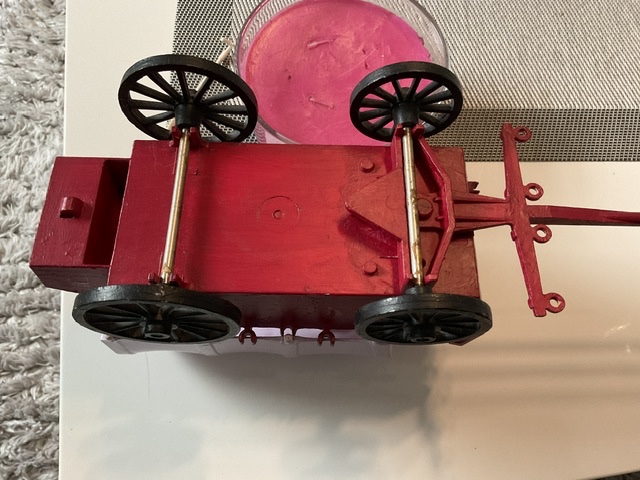

Ich könnte sie in Beizmittel reinlegen. Bin mir nur Nicht sicher op die Kutsche dann noch da ist Wäre sehr traurig Welche Farbe das ist hab ich keine Ahnung Hab sie geschenkt bekommen

Da scheint jemand nicht mit Farbe gegeizt zu haben. Ich hatte sowas auch schonmal, da hilft wirklich nicht viel. Du kannst mit Alkohol dran gehen.
Aber ganz ehrlich, das ist die Mühe und Arbeit nicht wert, es sei denn das ist die Colour-Kutsche, dann lohnt sich da der Aufwand, da du die gereinigt für viel Geld verkaufen kannst.
Versuche mal mit warmen Wasser und einem Schwamm die Farbe zu entfernen, klappt das nicht brauchst du schon Alkohol oder ähnliches starkes Zeug.

Ich gebe dann auch mal meinen laienhaften Senf dazu...
Ich würde auf keinen Fall irgendwelche Abbeizer oder andere Chemie nutzen.
Du hast keine Ahnung was genau die Mittel mit dem Kunststoff machen, im schlimmsten Fall greifen sie Farbe und Kunststoff an was eine dauerhafte Verfärbung zur Folge haben kann, dann kannst machen was du willst, richtig weiß wird sie dann nie wieder.
Plane wie Kutsche wurden mit dem Pinsel angemalt, wenn du viel Glück hast mit gängigen Acrylfarben wie sie in fast jedem Haushalt zu finden sind weil sie günstig und überall zu bekommen sind.
Diese sind zwar nicht wie oft vermutet wasserlöslich (trotz Wasserbasis) sondern nach völliger Durchtrocknung wasserfest aber dafür verbindet es sich schlecht mit Kunststoffen und bleibt in sich gewissermaßen dauerelastisch wodurch eine mechanische Entfernung noch vergleichsweise gut möglich ist, die Haptik ist dann nicht ganz so schön wie normaler Kunststoff, eher leicht "gummiert".
Kratz doch einfach mal an einer Kante entlang und beschreibe wie gut oder schlecht sich die Farbe löst und Stelle ein Bild ein.

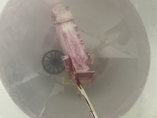

Mittlerweile denke ich unwiderruflich zerstört

Naja bürste es einfach mal ab und Spüle mit Wasser ab, das sieht doch nicht so schlimm aus bis jetzt

Jetzt muss ich auch noch meinen Senf dazu geben. MaxEmil hat da schon recht, es sah von der Bemalung nach Acrylfarbe aus die sich relativ gut wieder löst.
Ich reinige bei mir in unserer gewerblichen Spülmaschine mit Lauge. Ich hätte dir angeboten die Teile mal durchzulassen. Mit deinem Alkohol hast du nichts falsch gemacht. Du darfst nur kein Aceton dazu benutzen, denn das löst auch den Playmo-Kunststoff an und das ist dann irreversibel.
Der Alkohol sollte nicht schaden, allerdings auch nicht zu lange einlegen. Ich reinige viele Playmoteile mit Spiritus (Ethanol). Macht den Lack ab und löst auch teilweise die Drucke weg, wenn gewünscht. Chromteile entfärben geht auch mit Spiritus.
Bei der color Kutsche wirst du allerdings eine klare weiße Oberfläche kaum mehr hinbekommen. Ein neuer Lack am Ende der Prozedur wird sich nicht vermeiden lassen, aber vielleicht halt nicht so grobschlächtig mit dem Pinsel.
Bin gespannt was nach dem Abwaschen übrig bleibt vom Lack.
