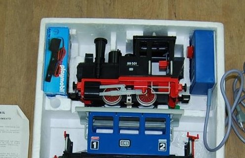

Bleibt spannend.
Inzwischen ist mir hier :link dieses Bild in die Hände gefallen, das ziemlich genau zeigt, daß...
...links der Lok (wo bei mir der Trafo steckt) ein Anschlußkontakt beigelegt ist, während rechts der Lok der "kleine" Trafo eingepaßt ist. Die Bildersuche nach Playmobil 4000 ergibt auch immer wieder Packungen, in denen ich das Anschlußkabel direkt oder in einer Schachtel verpackt zu sehen meine. Wäre die Frage, ob es sein kann, daß Anschlußkabel und Trafo zwar stets getrennt verkauft wurden, daß dafür aber schon Stauraum in der Packung vorgesehen war, so daß sie da jetzt zu finden sind? Ob es im Laufe der Zeit mehrere Varianten des Sets mit unterschiedlicher Füllung hinsichtlich Anschluß und Trafo gab? Ich hab leider keinen Collector, um da mal nachschauen zu können.

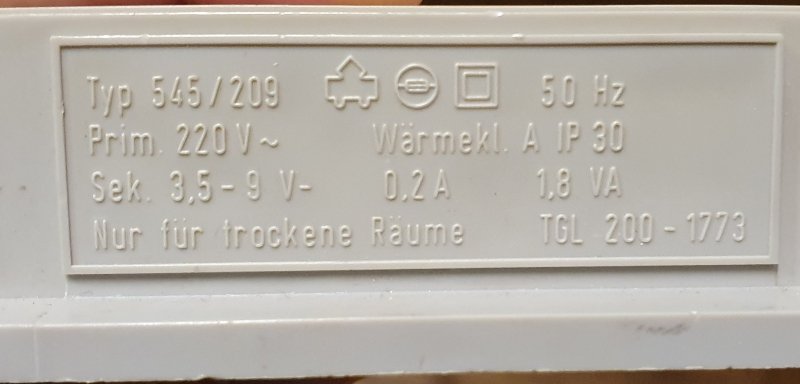

Wenn der Trafo mit der Lok überlastet ist, solltest Du das eigentlich daran merken, daß der Trafo warm wird. Das Stottern könnte davon kommen, daß ein schadhafter Kontakt erst bei einer gewissen Wärmeentwicklung beginnt, Probleme zu machen. (Nachlöten der Lötstellen im Trafo wäre eine Option.)
Interessant wäre, ob beim BTTB-Trafo irgendwo die Ausgangsleistung steht. Der durchschnittliche Modellbahntrafo hat eine Ausgangsleistung von 500 mA - eigentlich ausreichend für jede Playmobil-Lok (mit der möglichen Ausnahme der zweimotorigen 4052). Sollten 500 mA für eine Playmobil-Lok nicht genügen, würde ich das Problem bei der Lok suchen.

Nein, er wird ned warm (darauf hatte ich eigentlich gewartet). Und was die Ausgangsleistung angeht...
...200mA könnten halt doch aweng arch weng sein :brille .
