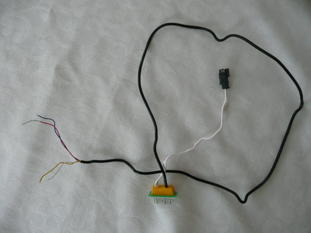

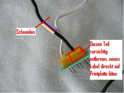

ich habe einen Kran, bei dem ist im Kabelstrang vom Ausleger (oberer Teil) eines der Kabel (blau für den Rauf-und Runter-Motor) gebrochen.
Ich habe mit meinem verehelichten Elektromeister schon geredet. Er kann mir nicht weiter helfen, denn ein neues Kabel einziehen geht nicht.
Also ich brauche einen neuen Kabelstrang. Bei PM-Service gibts nur den gesamten oberen Arm für 40 Euro. Also unrentabel.
Wenn einer von Euch mir vielleicht helfen kann??

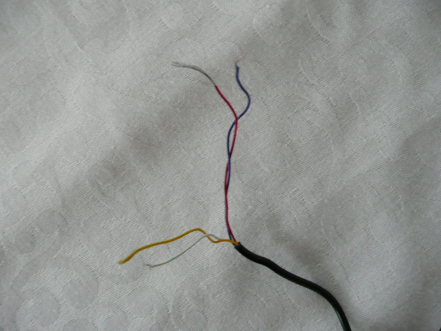

Wenn ich Dich richtig verstehe dann ist der blaue Draht vom schwarzen Kabel irgendwo unterbrochen?
Dann sollte es doch deinem Elektromeister möglich sein das 4 adrige schwarze Kabel zu wechseln.
Oder ist es mit der Steckerleiste vergossen?
Dann sollte man versuchen die Bruchstelle zu finden und diese zu reparieren.

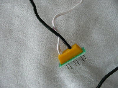

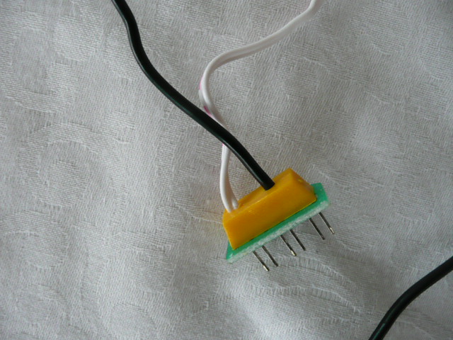

Mein vorschlag:
Schneid das kabel mal so 5 cm hinter dem Stecker ab,dann die einzelnen Adern ausläuten, wenn alles bis dort gut ist neues kabel dort zur verlängerung wieder anlöten.
wenn es mit dem 5cm Kabelstummel immernoch ein kabelbruch hat, musst der markierte gelbe teil vorsichtig entfernt werden. danach neues Kabel an Printplatte löten.
Material: jedes Telefonkabel (am besten vom nachbar und nicht das eigene)
