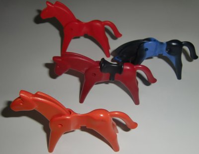

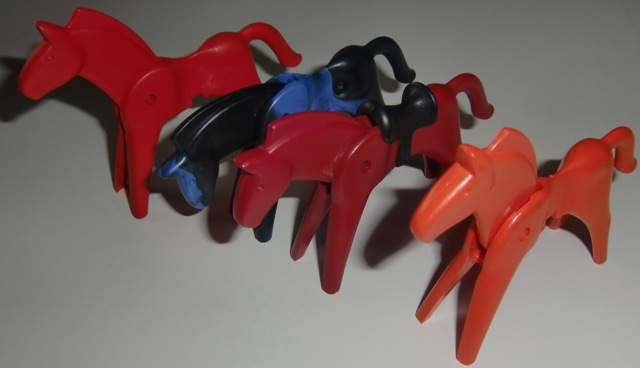

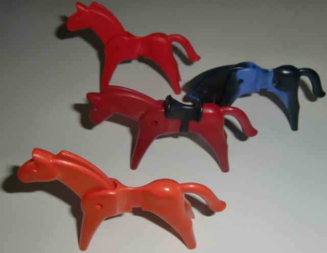

Ich kann mich erinnern das solche Pferde hier einige Malen gepostet wurden, aber ich kann diese nicht finden. Hat jemand Hintergrund Info über diese Pferde. Diese habe ich in meiner Sammlung. Danke voraus.

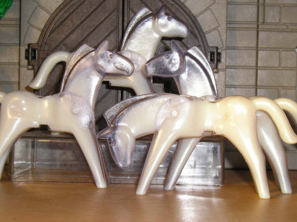

Ich habe manche in weiss. Ich würde sagen .... Geisterpferdeplaymorache hat geschrieben:![]()

Also im Spritzguss wird auch gespart heißt es wird neutraler Kunstoffe (transparent oder milchig ) mit minimal Farbe ( Masterbatch ) gemischt . So entsteht schon nach kurzer Zeit der erhoffte Farbton. Da es bei normalen Spritzgießen Angüsse anfallen, werden diese geschredert / gemahlen und wieder beigemischt. So kann es zu leichten Farbunterschieden kommen. Die Bilder von Laszlo von Sievering sind exakt ein Anlaufprodukt ( Beginn des Auftrages ) . Bei einem Farbwechsel wird zum beispielt immer von hell auf dunkel gefahren also z.B hellbraune Pferde , dann dunkelbraune Pferde dann schwarz Pferde .
Die Ausnahmefarben können auch Spritzmuster für die Form sein . Hier wird das Einspritzen dargestellt um Brandstellen, Lufteinschlüsse oder Grade zu vermeiden.

Das Orangene Pferd ist das PROMO Pferd von SIEMENS, welches damals für das Firmenjubiläum angefertigt wurde. Mehr weiß ich leider auch nicht über dieses Pferd. Das schwarzblaue zeugt von dem Spritzgussverfahren ewlches bereits zuvor erläutert wurde.
Hier gibt es mittlerweile unzählige Farben an Pferden.
Die zwei roten Pferde kann ich leider nicht zuordnen und habe auch keine Informationen. Aber ich könnte mir hier durhcaus den ausländischen Markt vorstellen, dass es von dort irgendwo kommt.
