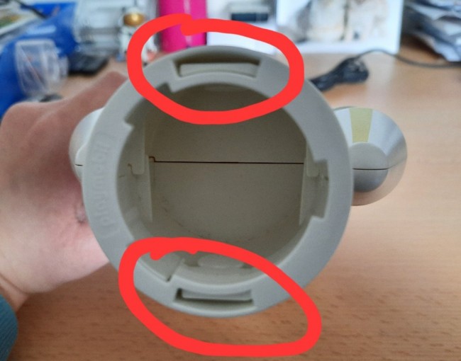

Ich habe mir die Rakete gerade mal angeschaut und ich denke auch, dass der obere Ring ab muss.
Vermutlich müssen diese beiden Clips nach außen gedrückt werden, aber ich würde mich auch nicht trauen, weil ich zu viel Angst hätte, dass etwas kaputt geht.
Nicht wundern, ich habe für das Foto die baugleiche Rakete 9488 genommen.

Was sind das für runde weiße Dinger bei den Laschen? Kann es sein, wenn Du dort drückst mit´n Finger, daß die Laschen nach aussen gehen und dann entriegeln?
Wenn das nicht funktioniert, würde ich mit leichtem hebeln versuchen.

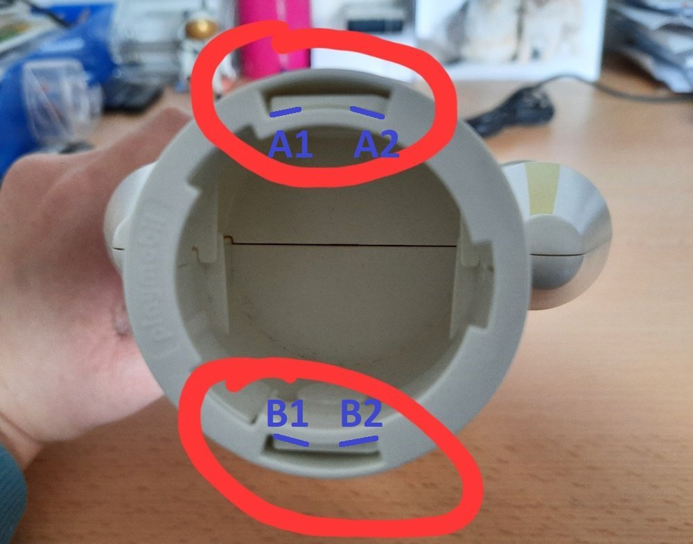

Probiert folgendes (OHNE Gewähr):
1.) Den blau markierten Bereiche A erwärmen, (z.B. per Fön).
2.) Je zwei kleine (mit dünnem "Blatt) Flachschraubenzieher nehmen und an markierten Stellen vorsichtig aufhebeln.
3.) Mit einem Schraubenzieher, o.ä., den geöffneten Bereich, gegen erneutes verriegeln, sichern.
4.) Schritt 1.) bis 3.) im Bereich B wiederholen
5.) Bauteile vorsichtig trennen.
