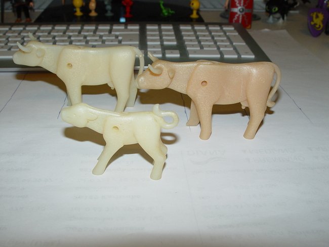

Habe vor ein paar Tagen auf Ebay Kleinanzeigen diese Herde gekauft, habt ihr die so schon einmal gesehen?

Hallo Templer,
ich nehme an, dass diese Kühe zu der "Spezies" Fehlguss gehören.
Es gibt einige Threads hier im Forum, leider habe ich nur einen adäquaten gefunden: viewtopic.php?f=15&t=34879&p=425247
Diese seltsame Farbe entsteht, wenn die Spritzgußmaschine gesäubert und anschließend eine neue Farbe (sprich Granulat) installiert wird.
Man fängt mit hellem Granulat an und mischt dann nach und nach die richtige Granulatfarbe rein.
So entstehen auch die Schlieren und leichten Farbabweichungen in den ersten Produktionsläufen.
Diese "Fehlware" wandert normalerweise in den Schredder zur Wiederverwertung.
