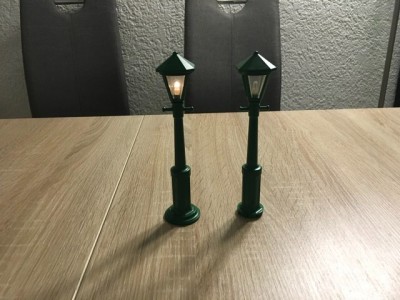

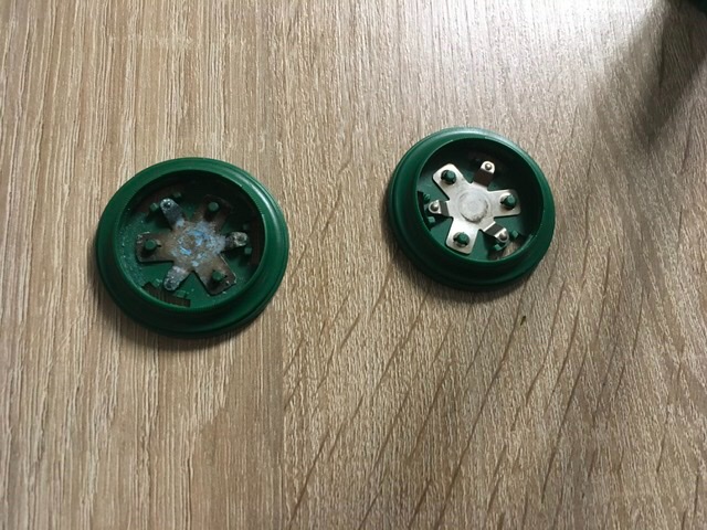

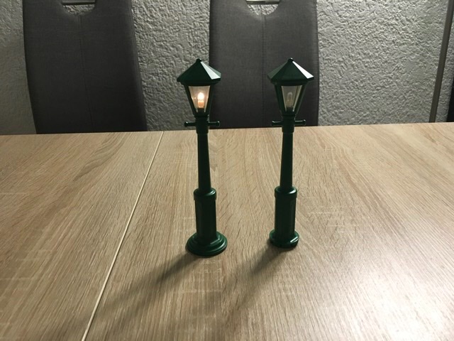

Schönen hallo kann man denn Kontakt mit irgendwelchen Sachen Reinigen ?
Die eine Geht an die andere nicht Vermutlich ist die Batterie ausgelaufen
Wäre toll wenn jemand mir helfen könnte

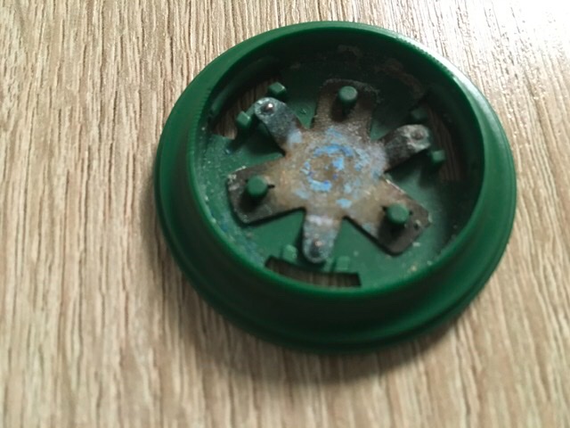

Ist das Kupfer?
Wenn es geht würde ich das oxidierte Teil rausholen und mit feinem Schleifpapier reinigen und wieder einsetzen.
Ist das Kupfer?

Naja... wie Skopernikus schon geschrieben hat, das Metall rausholen und dann erstmal in Essig einlegen, dadurch hast du das gröbste schon mal gelöst. "Die 3 Knubbel" sind wichtig, wenn du die anschl. ordentlich blank schleifst, sollte es wieder gehen.
Tausche die Batterie Deckel vorher an den Laternen mal aus, ausprobieren ob die vermeintlich kaputte Laterne mit dem sauberen Deckel funktioniert!
Wenn die Laterne ok ist aber das Blech trotz Reinigung nicht mehr so recht leiten will, würde ich mir ein ganz dünnes Kupferblech besorgen und daraus ein neues Leitblech schnitzen. Kupferblech deswegen, weil es relativ weich und leicht zu bearbeiten ist.
Wenn meine Frau Essig-Essenz kauft, stelle ich das immer in den Putzmittelschrank, Sie schimpft dann

Ich danke euch für die Antworten aber da ich leider nicht handwerklich so begabt bin habe ich das Blech leider Raus gebrochen und komplett verbogen
Ich habe noch eine Lampe gefunden da habe ich einfach den Deckel getauscht
