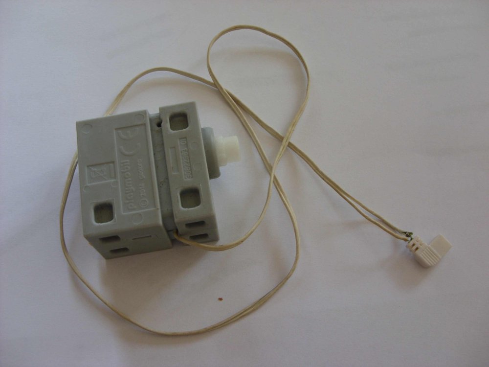

Habe eine Motor für Fahrgeschäfte bei denen das Kabel an dem kleinen Stecker gebrochen ist.
Kennt sich zufällig jemand mit solchen elektrischen Dingen aus?
Könnte man so ein Kabel mit dem Stecker neu besorgen oder auch nur den Stecker und dann
die Kabelverbindung da neu anbringen?
Ich habe keine Ahnung, wo man solche Ersatzteile bekommt, noch wie man einen solchen
Stecker nennt.
Leider ist das ganze ja ein Komplett-Teil, deshalb wird es wohl auch keine Ersatzteile bei
geobra geben.
Für Hilfe bin ich dankbar, würde ungern den Motor wegwerfen.

Ich könnte mir zwei Mögliche Reparaturszenarien denken:
Variante A:
Du bekommst einen Motor rein der Mechanisch Fest ist also durchgebrannt oder so, den könntest wie den jetzigen mit dem defekten Kabel öffnen und das Kabel des anderen aus und bei deinem Wunsch Antrieb wieder einlöten.
Theoretisch brauchst du dafür nur einen Lötkolben aus dem Baumarkt, etwas Lötzinn, Flussmittel. Hatte bisher noch nie einen dieser Antriebe in der Hand geschweige denn geöffnet, die sind wie die RC einheit sehr gut verschlossen.
Variante B:
Den Antrieb öffnen das Kabel auslösten /entfernen und ein neues Einlöten und an dessen Ende entweder direkt den Bateriekasten anlöten oder einen Adapter basteln.
Passendes Kabel evtl bei reichelt oder conrad suchen oder einfach direkt Modellbahnkabel nehmen. Die sind dann auch etwas solider.
Hm Variante B ist eher dann für Dioramas oder Modellbauanlagen wo Kinder dann weniger direkt damit spielen könnten, schließlich sind so Lötungen nicht so solide wie das Steckersystem.
Mit Variante A habe ich schon 2 Antriebseinheiten für die RC eisenbahn wiederhergestellt

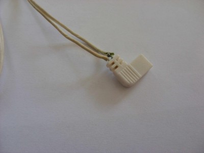

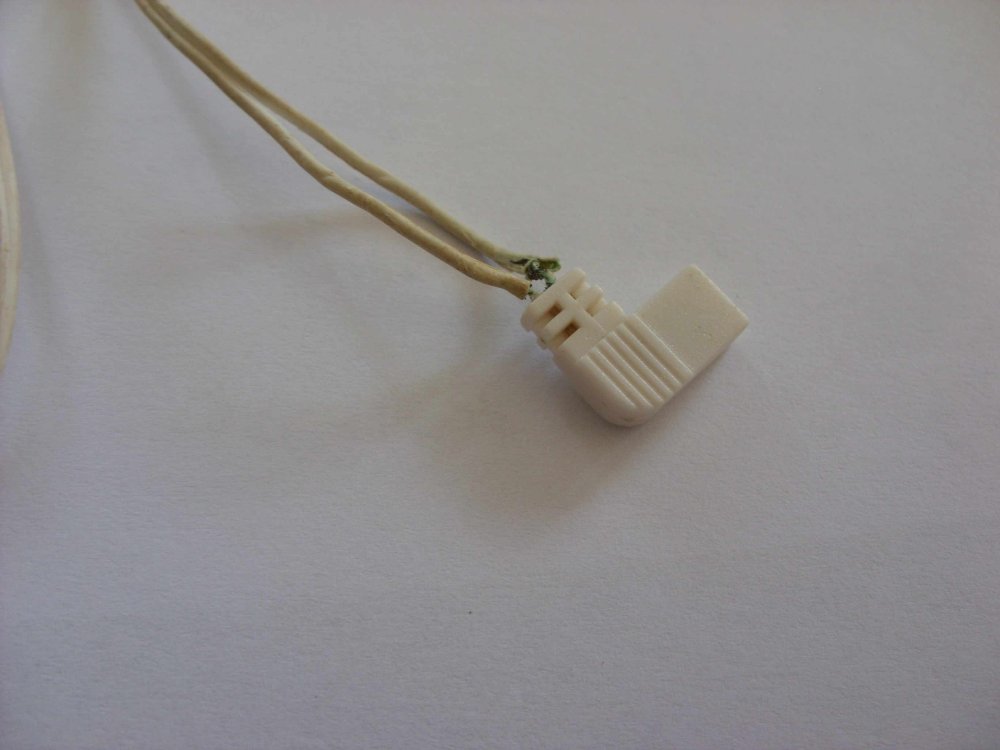

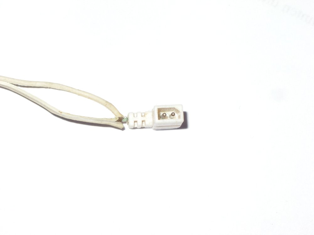

Hast du Mal ein Bild des Steckers/Kupplung von "vorne" also von den Löchern?

Anbei noch ein Foto vom Stecker:

Das Kabel heißt Doppellitze oder Zwillingslitze.Wichtel05 hat geschrieben: Montag 11. April 2022, 15:47 Also lieber Variante B
Bei conrad habe ich auch schon geschaut, habe aber nichts gefunden, liegt wohl daran, dass ich nicht weiß,
wie das Teil eigentlich heißt, was sich suche. Nach "Kabel mit Stecker" kann ich wohl schlecht suchen.
Weißt Du, worunter ich da suchen könnte?
Den Stecker wirst Du aber nicht bekommen, der ist passgenau für PLAYMOBIL.
Viel Erfolg!

Also wenn man mit einem Lötkolben umgehen kann, kann man das sicher richten, das weiße Kunststoff etwas zurückschneiden, Kabel kürzen, anlöten, isolieren...
