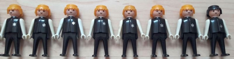

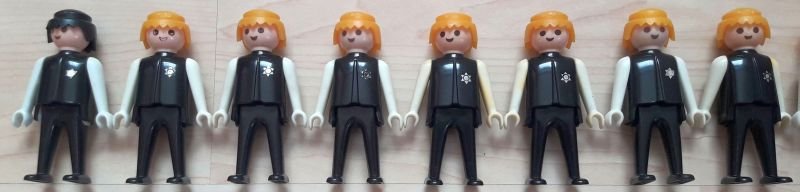

Guten Tag an alle Klicky Enthusiasten, :kavalier
der Beitrag vom Schäfer über seine 70er-Sheriff Figur hat mich inspiriert zu meiner neusten Sonntagsfrage.
:gruebel Warum verrutschte der Stern in der Produktion? :gruebel
Ich habe mal in eine der Klicky Kisten gegriffen, einige Sheriffs herausgesucht und musste feststellen,
dass der Stern selbst bei der geringen Menge an Figuren, oft unterschiedlich platziert ist.
Auf den Fotos, die ich gemacht habe, ist das recht gut zu sehen.
Hat einer von Euch eine Idee, warum das so war?

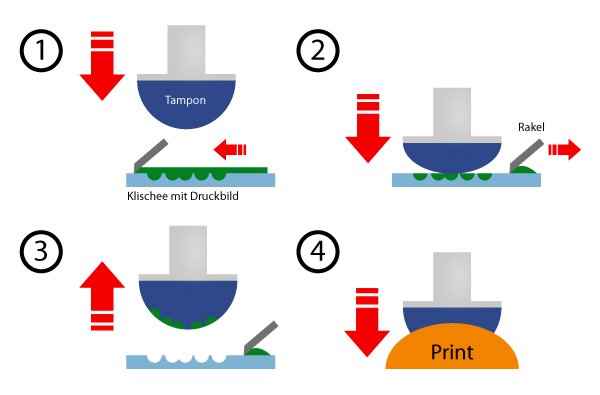

Das liegt am Druckverfahren.
Die OKs wurden im Tampon Druckverfahren bedruckt.
Das gängige Druckverfahren bei so unebenen Druckflachen.
Wenn die Oks nicht genau in der Maschine landen, kann das passieren.
wahrscheinlich lässt auch die Justierung mit der Zeit nach.
Der erste Stern wäre dann ok der 10.000 verrutscht.

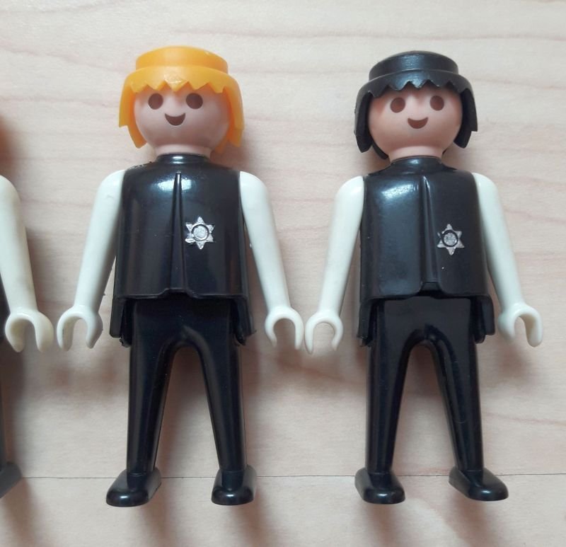

Heute sicherlich Standard, aber der alte Sheriffstern kann so nicht aufgebracht worden sein, da man deutlich die Prägung erfühlen konnte. Später hatte der Playmo-Sheriff – noch immer schwarz-weiß gekleidet – einen größeren Stern mit Kreisen („Dots“) an den Spitzen. Der wird sicherlich im Tampondruckverfahren aufgebracht worden sein.
