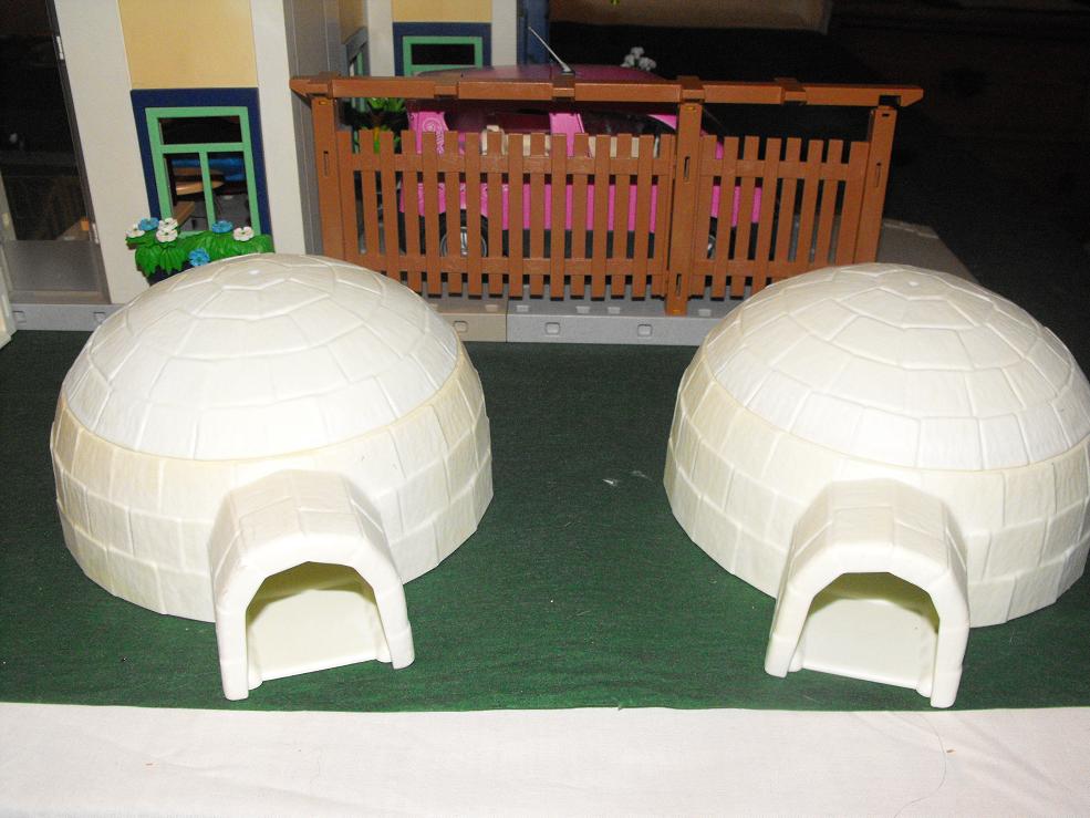

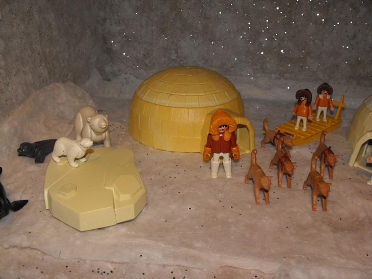

Die Frage kann ich dir Bildlich :kicher beantworten.
Vorher
Nachher, wobei ich beide, aufgrund des Alters, nur 1 Tag eingeweicht hatte.
LG Susanne :blume
und im Hintergrund seh ich die nächsten Teile, die in den Eimer wollen. :huh

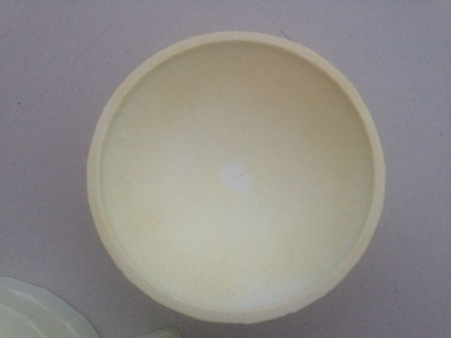

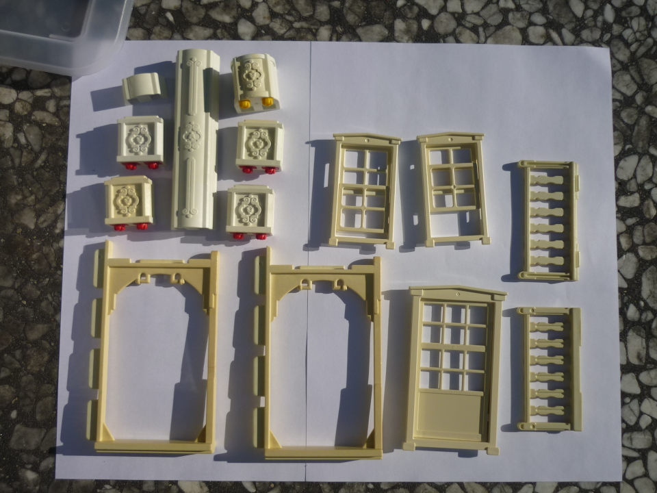

Re: Gilb entfernen mit Oxi Bleicher

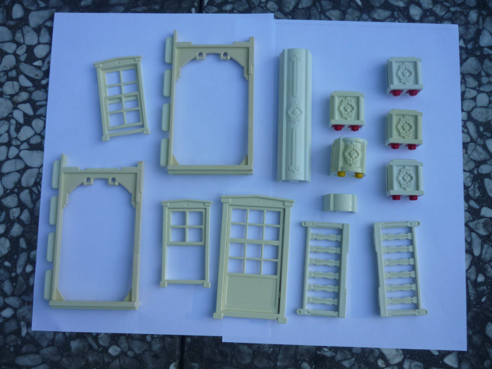

Beitrag von Knusperkeks » Dienstag 13. September 2016, 18:07
Ich hatte mir auch mehr erhofft.

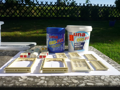

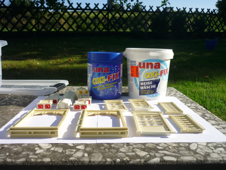

Diese beiden Aldiprodukte hatte ich im Haus:
Zuerst habe ich das eh schon angebroche Oxi-Fix für weiße Wäsche genommen.
Ich habe 10 der beiliegenden Messlöffel auf etwa 1,5 Liter (ca. 52°C) benutzt.
Das Ganze habe ich einen Tag in der Brühe liegen gelassen.
Ich fand, es gab keine sichtbare Besserung.
Also habe ich beherzt die ganze Packung der blauen Dose in 1,5 Liter warmes Wasser gegeben.
Gut, dass es in der Badewanne stand, es hat prima geschäumt. :kicher
Nach 3 Tagen in dieser Lauge sah das Ergebnis immer noch nicht gut aus.
Ich habe gedacht, es hat sich nichts verbessert.
Aber mein Vorherbild zeigt dann doch, dass es vorher noch etwas gelber war.
Vorher
Nachher
Simone

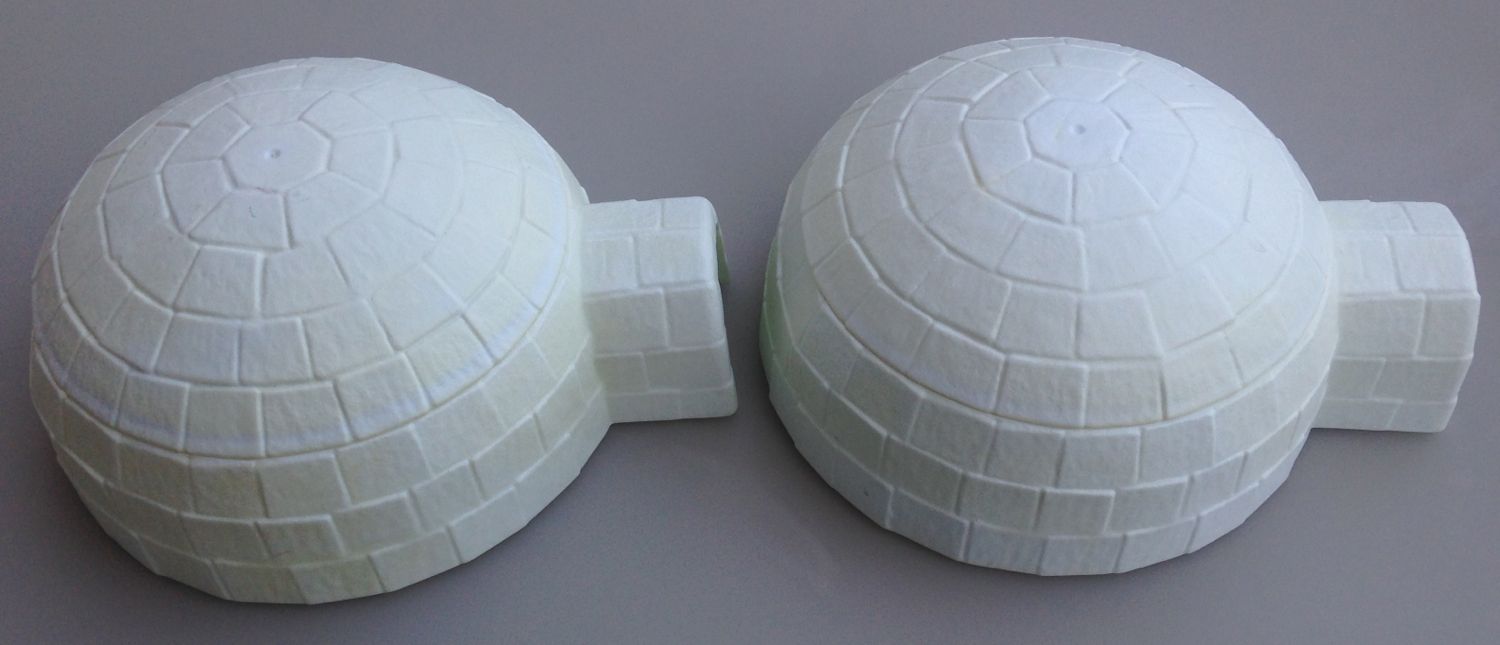

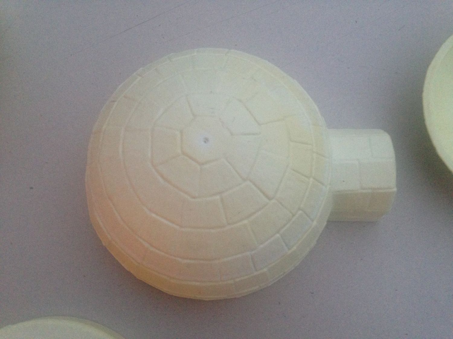

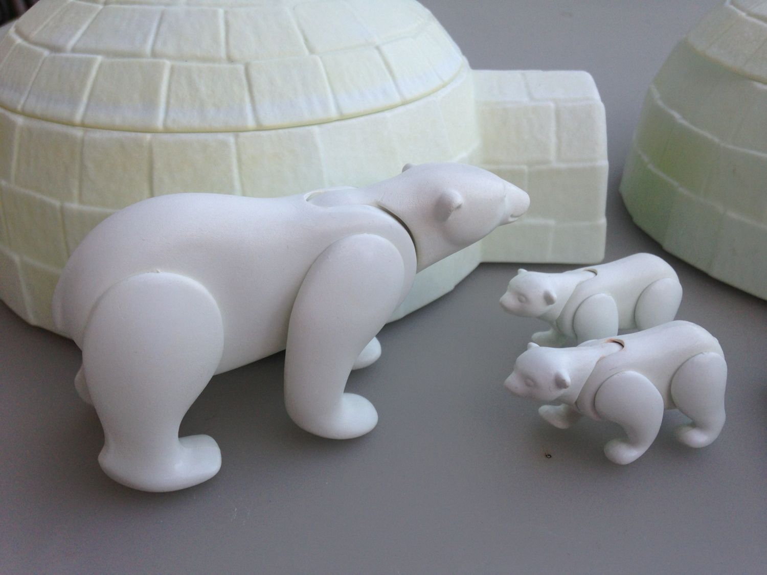

Beitrag von playmolook » Montag 19. September 2016, 17:38
Hallo!

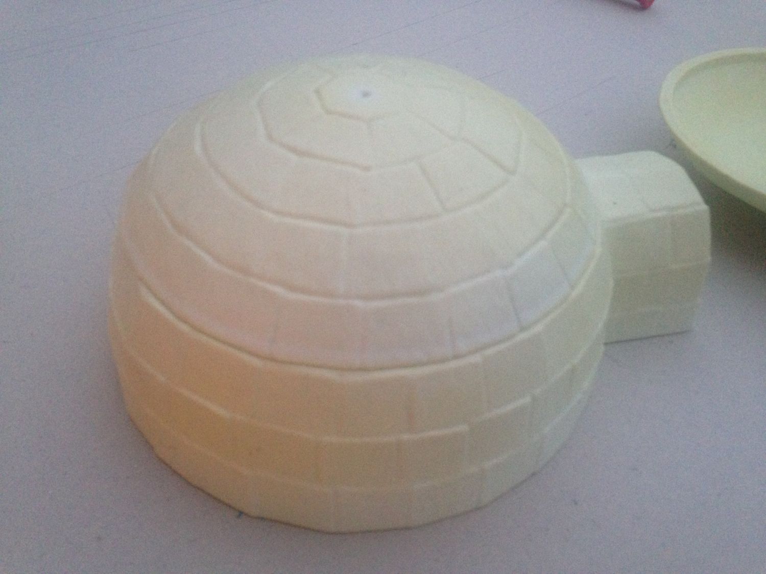

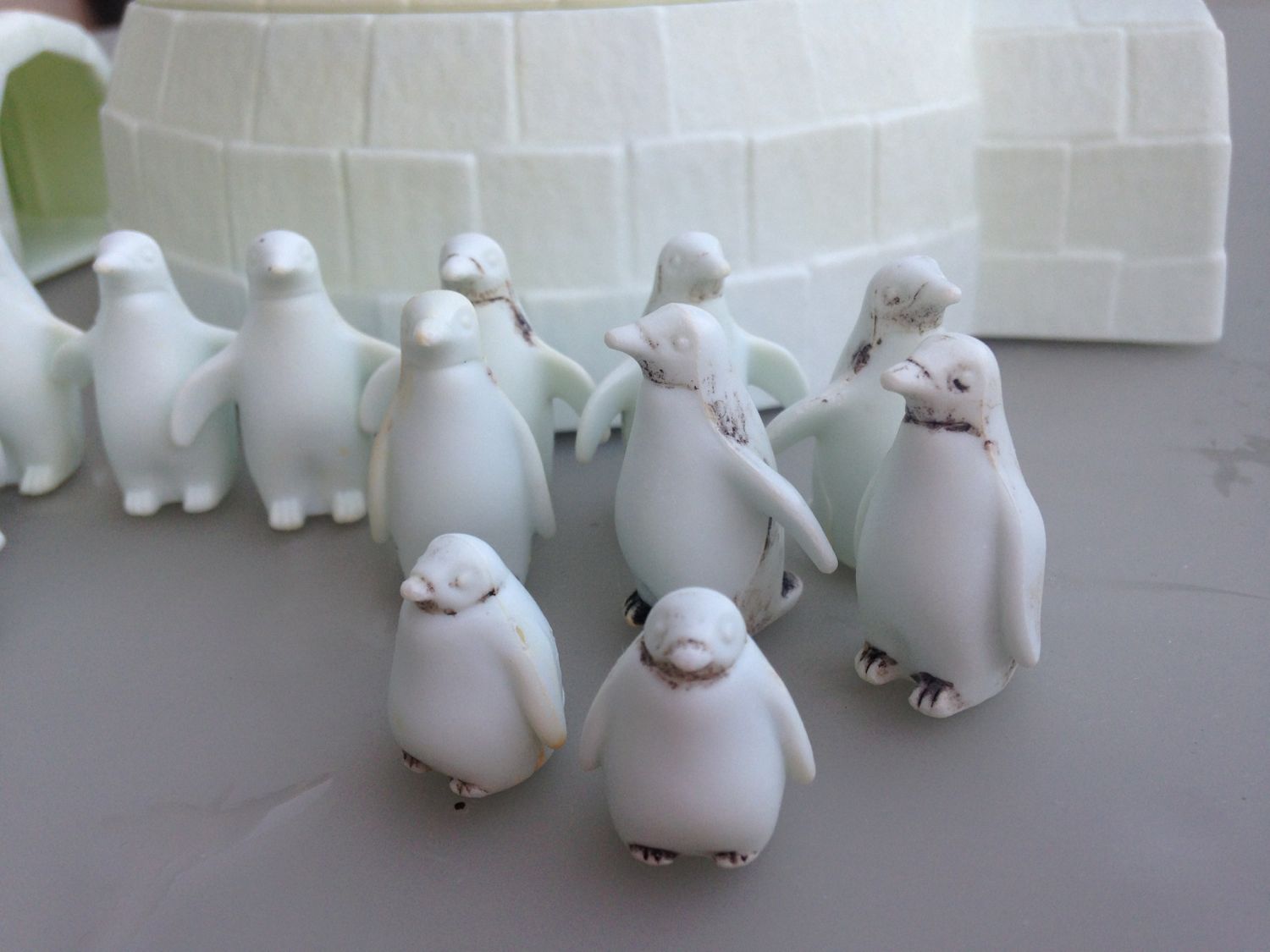

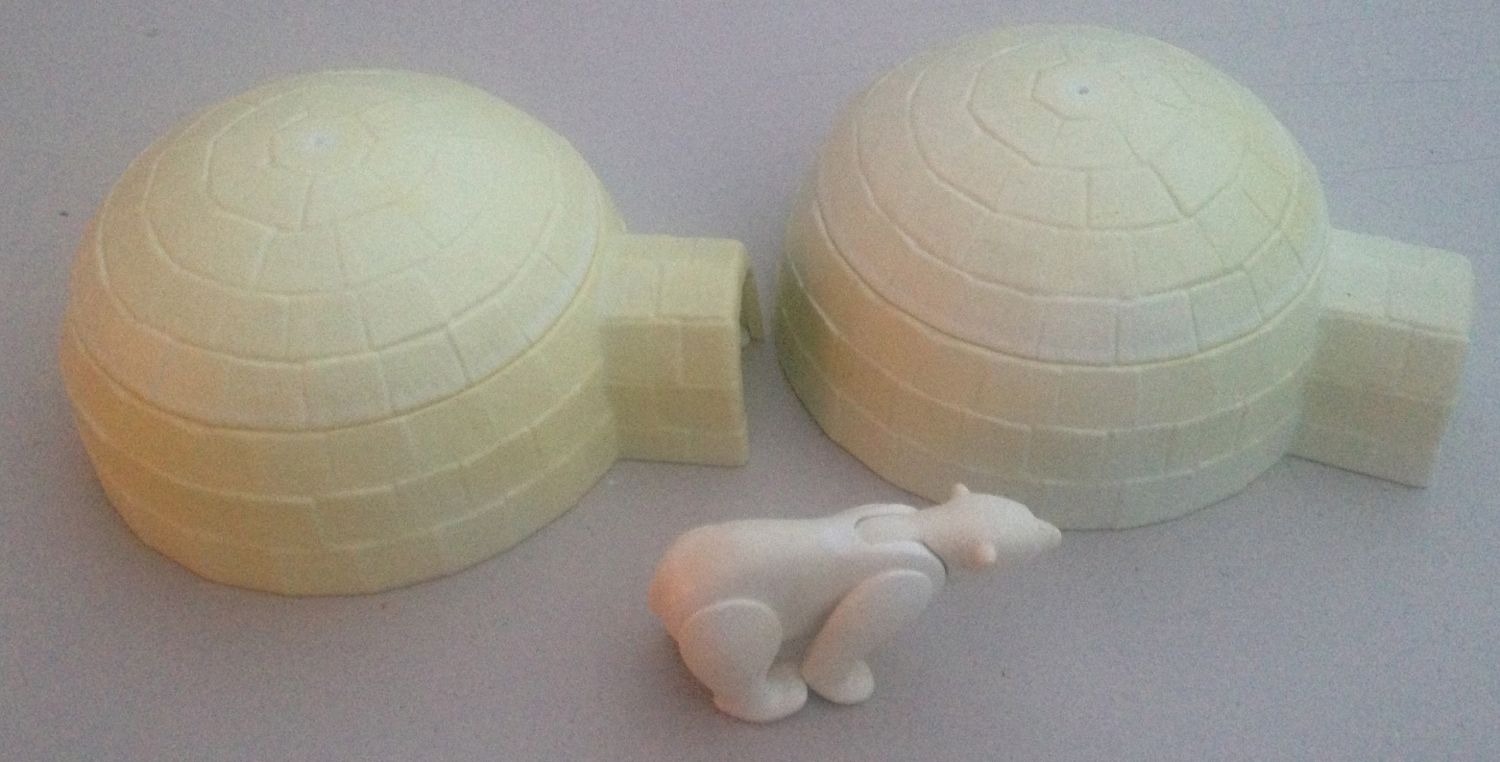

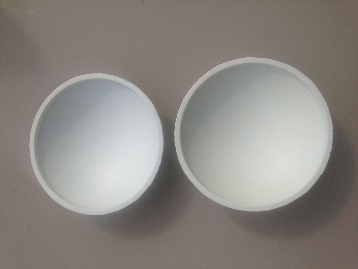

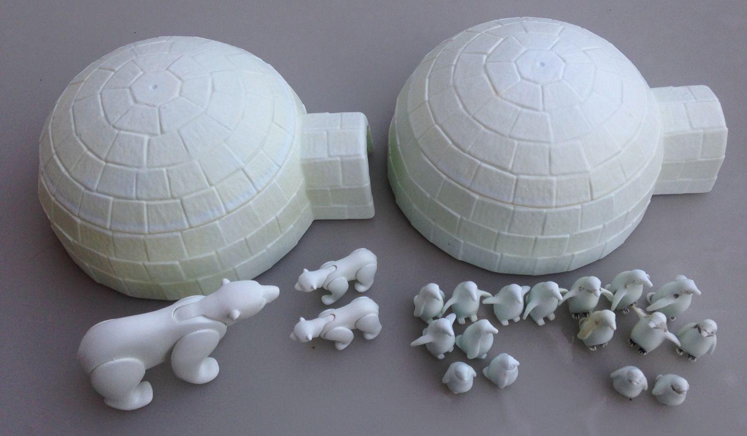

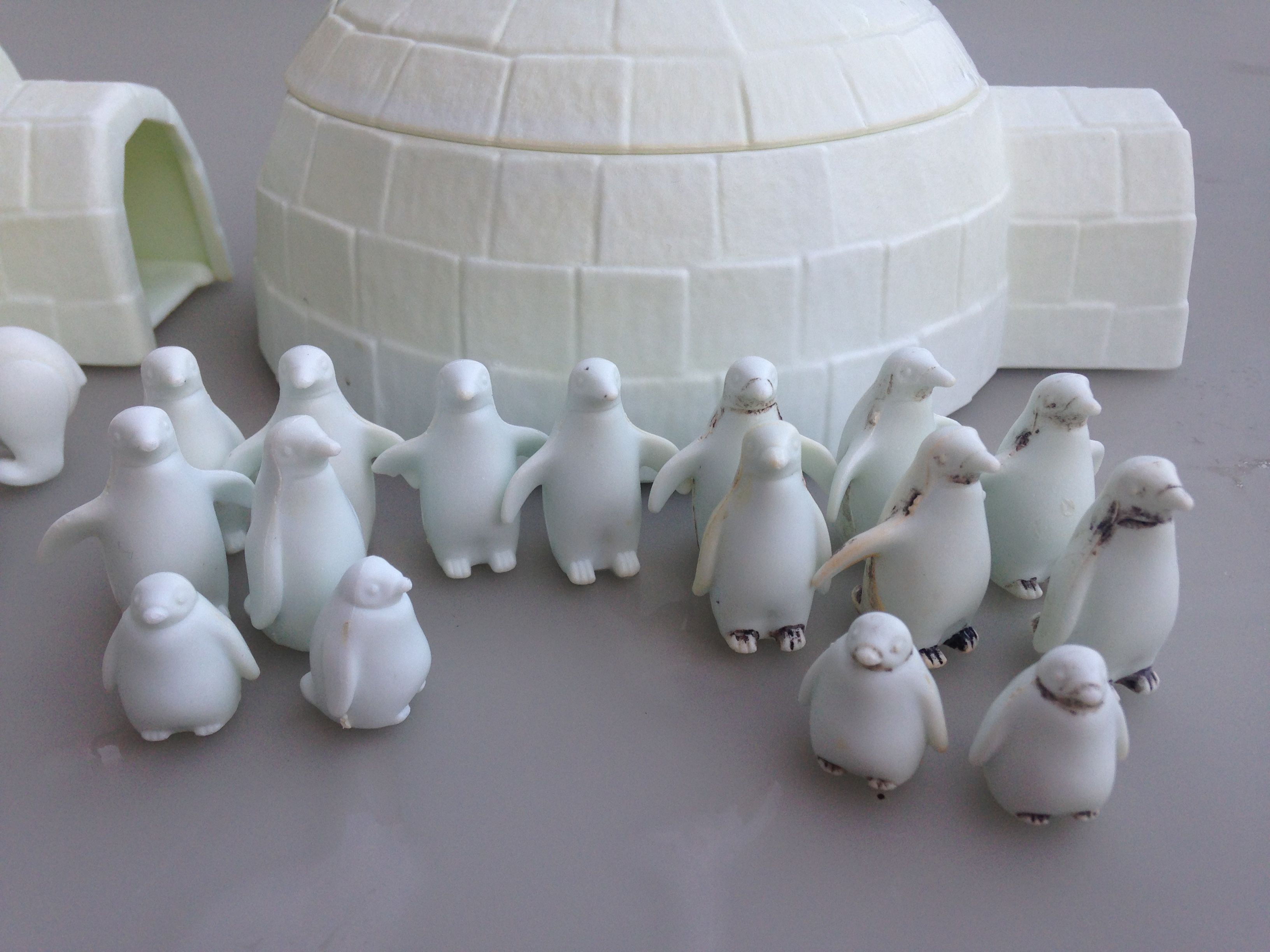

Hier jetzt das Ergebnis meines Bleich-Testes. :wink
Die Fotos sind nach etwas mehr als einem Tag Einwirkzeit entstanden und ich habe mehr als eine halbe Dose von dem Pulverchen verwendet. Eigentlich dachte ich, dass auch dieses zweite Bleichexperiment (mit der Überdosierung) gar nichts gebracht hat, aber die Bilder lassen schon eine Verbesserung erkennen. Von weiß bin ich aber trotzdem noch weit entfernt..... :nixweiss
Mir kommt zusätzlich vor, dass die Teile auf den Fotos weißer aussehen, als sie in Wirklichkeit sind. :nixweiss Ich habe im Freien bei hellem Licht fotografiert. Allerdings sind die Vorher-Bilder bei ähnlichen Lichtverhältnissen entstanden....also sollte es doch irgendwie vergleichbar sein.
Was noch in der Bleiche mit drinnen war und was ich aber vorher nicht abgelichtet habe, sind einige Pinguine und zwar weiße unbemalte und mit Colorstiften bemalte. Davon habe ich nur Nachher-Fotos. Allerdings kann ich hier die Info geben, dass ziemlich viel Farbe abgegangen ist, denn die waren ordentlich mit Schwarz "beschmiert".

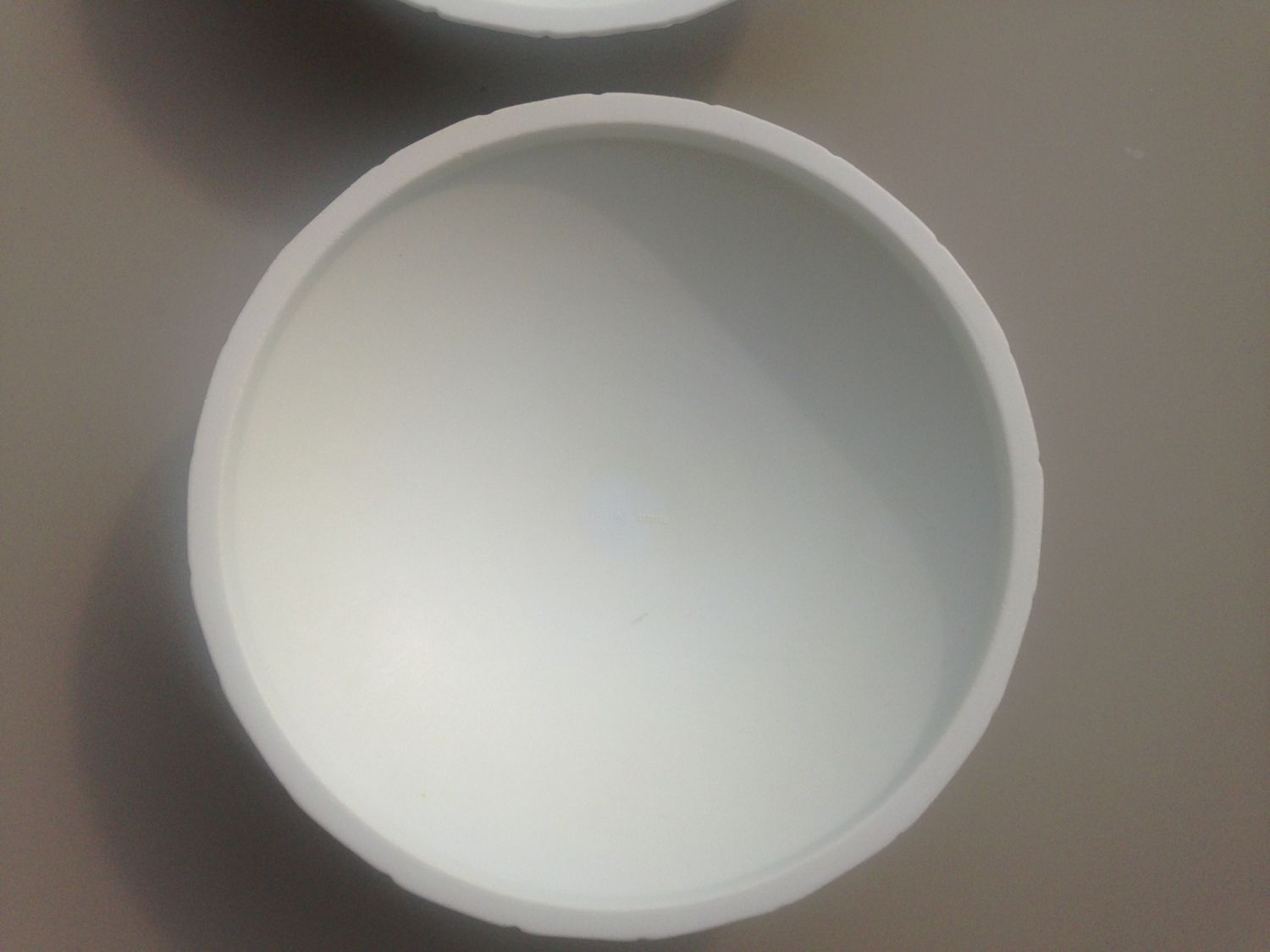

VORHER:
NACHHER:
Das verwendete Bleichmittel:
Wie schon gesagt, die Nachher-Fotos sind nach etwas mehr als einem Tag Einwirkzeit entstanden. Mittlerweile sind die Teile seit ca. 4 Tagen in der Bleiche und ich werde sie heute oder morgen endgültig herausholen und dann nochmals Fotos machen.
Wirklich überzeugt bin ich jedenfalls nicht, auch nach 4 Tagen nicht, was ich bisher gesehen habe, und ich werde mein Glück dann wohl doch mit H2O2 versuchen.
Hat jemand Erfahrung damit in Verbindung mit den Iglus?
Maria
