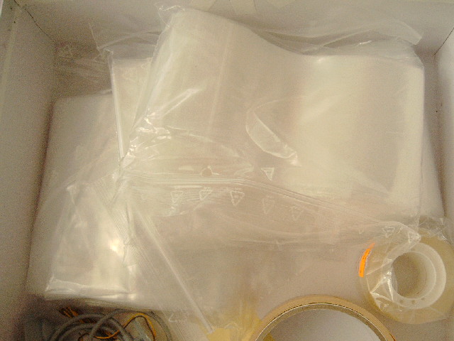

wer kann mir sagen, ob die Cliptüten (Haschischtüten) bei einem Flohmarktgang das Spielzeug vor der Sonneneinstrahlung etwas schützen. Oder wird das gar schlimmer?

Also ernsthaft:
Tüten, die metallisch beschichtet sind wie z.B. Chipstüten oder Tüten von Elektronikbauteilen schützen. Transparente Tüten werden den Effekt etwas vermindern, wie auch (jetzt gibt es Diskussionen:) Fensterglas oder Autoscheiben, die UV fast gar nicht durchlassen. Doch, es ist so!
Die grössere Gefahr ist aber der sogenannte "Weichmacherübergang", wenn man also Kunststoffe, die sich nicht vertragen, zusammenbringt. Vielleicht habt ihr den Effekt schon mal bei Baufolien gesehen, die auf Autoreifen lagen, sie verfärben sich an den Kontaktstellen sehr schnell und zersplittern dann. Welche Kunststoffe diesen Effekt bei dem PM-ABS oder Polystyrol hervorrufen können, weiss ich nicht.
Aus schmerzhafter Erfahrung weiss ich auch, das z.B. die sog. "Oskar-Tonnen" sich mit dem steckbaren Kinderklettergerüst (früher Quadro, jetzt u.a. Move and Stic) gar nicht vertragen haben, die Quadro-Rohre verspröden und zersplittern jetzt.
LG Dieter

Bastelpapas Aussage stimmt, metallisierte KST-Folien sind lichtdicht,
transparente Folien nicht. Dies ist auch der Grund, warum lichtempfindliche
Produkte durch diese metallisierte Folien geschützt werden.
Gleichzeitig haben diese Folien auch eine höhere Wasserdampfdichte,
dies gilt natürlich nur, wenn diese versiegelt sind. ;)
Gruß Rotti

Jack, das sind normale Cliptüten. Die werden von fast allen beim Versand von playmo verwendet, und die Flohmarktverkäufer verwenden die ebenfalls.
Die sind zwar erstmalpraktisch, preiswert und puffern gut ab - aber wie das im Zusammenspiel mit direkter Sonneneinstrahlung aussieht, weiß ich eben nicht. Und die Aussage von Bastelpapa macht mich auch nicht gerade zuversichtlich. Allerdings dürfte bei dieser Weichmacherkonfrontation die Hitze eine Rolle spielen, und die ist zur Zeit ja nicht gegeben.
Anders gefragt, da mir ohne Kenntnis von der Materie die Stoffkunde wenig nützt: Ist schon mal jemand mit playmobil in diesen Tüten auf dem Flohmarkt gestanden und hat hinterher einen Schreck über den Zustand seiner Figuren bekommen?

attis hat geschrieben:Anders gefragt, da mir ohne Kenntnis von der Materie die
Hi attis,
nun so schnell geht das mit der Sonneneinstrahlung auch nicht,
schätze die dürfen schon ein paar Tage in der Sonne liegen bis
sich ein Reaktion zeigt. Leider ist der Sommer, :gruebel hatten wir
eigentlich einen, vorbei, sonst könnte man ja einen Test machen.
Gruß Rotti

@ rotti: Ich habe einmal bei sommerlichen Temperaturen dort gestanden. Hatte dem Spielzeug nicht gutgetan, abgesehen vom Staub. Und unverpacktes playmobil vom Flohmarkt war generell schlecht gelitten. Weiß aber nicht, ob es an den Händlern lag, oder weil die jede Woche da standen (bei den Preisen, kein Wunder).
