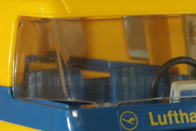

Beitrag von playmodude » Montag 13. Januar 2014, 20:02
das Thema ist sicher nichts neues, so offensichtlich wie es ist. Konnte keine Info dazu finden, vielleicht ist Schrumpf-Plastik auch die falsche Wortwahl.
Aber was ruft diesen Effekt hervor ?
Weichmacher wird ja nicht verwendet, also kann er auch nicht entweichen.
Ich habe Sets mit wirklich deutlichen Ausprägungen und wieder andere aus der gleichen Zeit wo man nichts sieht.
Geschrumpfte Fenster
Spielt die UV Bestrahlung eine Rolle ? Ähnlich der Vergilbung die man oft sieht.

Ich denke mal, Du meinst TIEFZIEH-Folien...
Das "Verziehen" was Du da hast ist meist Wärme/UV-bedingt.
Immer stetig die Sonne auf einen Punkt wirken lassen - so habe ich mir mal einen "s..teuren" Wagen für die Modellbahn versaut.. Das ganze Dach verzog sich.
Auch ungleicher Druck ändert die Struktur des Kunststoffes..
Es ist allerdings auch ein Zeichen, das das Teil nicht homogen gegossen/gezogen war..

Bei den ganzen Raumfahrt-Helmen aus den 80ern passt das druchsichtige Plastik und das farbige nciht mehr zusammen. Also nicht nur in den Helmen der Klickys, sondern vor allem bei den Fensterscheiben der Raumschiffe udn der Raumstation.
Re: Schrumpf-Plastik ?
Beitrag von Knusperkeks » Montag 13. Januar 2014, 23:15
Transparente Teile, die schon älter sind, sind leider oft betroffen.
Ein häufiges Beispiel sind auch die Butzenscheiben, die oft zu klein geworden sind oder wie Hanno erwähnt, die Raumfahrtteile aus den 80ern.
Ich habe keine einzige Raumstationskuppel, die noch passt.
Zwei sind so klein geworden, dass sie durch die Öffnung fallen. :huh
Die Playmoteile werden, soviel ich weiß, alle gegossen. Tiefziehfolien finden nur mal bei Großfiguren oder den Blisterverpackungen Verwendung.
Das der Kunststoff schrumpft, hat irgendwas mit den Molekülketten zu tun,
aber genauer kann ich keine Auskunft geben.
Ich hoffe, du findest einen Ersatz für deine Windschutzscheibe. :keks

Sonne und Wärme wären sicher "logische" Faktoren für das "Schrumpfen" transparenter Playmobil-Teile aus dem ersten Jahrzehnt. - Butzenscheiben sind dabei wirklich DER Klassiker.
Aber man müsste (wahrscheinlich) Kunststoffexperte oder Chemiker sein, um das genau zu erklären. :nixweiss

Hier die Antwort auf meine Frage an den Playmobil Support:
Alle unsere Produkte entsprechen den internationalen Sicherheitsrichtlinien für Spielzeuge und auch in der Vergangenheit haben wir die jeweils zum Produktionszeitpunkt gültigen Sicherheitsrichtlinien selbstverständlich eingehalten.
Da wir bei Spielwaren keine UV-Stabilisatoren und Weichmacher verwenden dürfen, ist es durchaus möglich, dass sich im Laufe der Zeit durch Licht- und Wärmeeinflüsse das Kunststoff verändern kann.
Wir empfehlen für die Lagerung eine normale Zimmertemperatur, sowie keine direkte Sonneneinstrahlung.
Ebenfalls sollten die Artikel in Kisten ( dunkel - ohne Lichteinstrahlung, da es sonst zu Vergilbungen kommen kann ) verpackt werden, Heizkörpernähe wäre auch sehr ungünstig.
Unsere Artikel können bei Temperaturen von - 40°C / + 70°C gelagert werden, allerdings liegen uns keine Erfahrungswerte über mehrere Jahre bei Lagerung mit Temperaturschwankungen vor.
Wir hoffen, Ihnen mit diesen Informationen weiterhelfen zu können.
Denke, dass bestätigt die Auswirking von UV und Wärme.

Also wenn, dann kommt für mich höchstens der Faktor Wärme in Betracht.
Ich habe eine Reihe der alten Klicky-Busse, alle in OVP gelagert, die teilweise auch leichte Verformungen der Scheiben zeigen. Wenn die Dächer drauf sind, stört es mich nicht so sehr.
Jedenfalls kommt da kein Sonnenlicht ran, und in Anbetracht des Zustands der anderen Kunststoffteile würde ich ausschließen, dass da je stark die Sonne draufgeschienen hat.
Wärmeschwankungen können natürlich eine Rolle spielen, wobei ich mir eher vorstelle, dass irgendwelche Stoffe im Plastik sich mit dem Alter veränderten oder verflüchtigten, und diesen Effekt hervorrufen.
Sehr geärgert habe ich mich vor Kurzem beim Blick in meinen Modellautoschrank. Da hat es leider einem sehr seltenen, über 35 Jahre alten Plastikmodellauto die Karosserie zerrissen, obwohl es sich um weichen Kunststoff ähnlich PVC oder PP handelt. Vermutlich wurde das Modell Jahrzehnte im kühlen Keller gelagert, und bei mir dann in der warmen Wohnung. (etwa 2 Jahre) Schei.....benkleister :grrr
Man sieht also wieder einmal, wie vergänglich der irdische Kram ist, egal ob Metall, Holz oder Plastik....echt schade, aber so isses nun mal.

Mal gespannt wie die jetztigen Sets IN 30 Jahren aussehen. Sicherheitshalber mal alles in den dunklen und kühlen Archivkeller, höchstens einmal im Jahr für eine Stunde im gleichen Keller zum Anschauen (mit Schutzanzug und Gesichtsmaske) rausholen :grinsen
Oder man macht mal eine Dauerversuch: 2 mal das gleiche Set, eins im Karton im Keller und eins ausgepackt auf der Fensterbank !

Ich habe zwar keine grünen Putzenscheiben, habe aber des öfteren schon gelesen, das diese "schrumpfen".
Kunststoffe nehmen je nach Art des Kunststoffes Wasser (Feuchtigkeit) auf und geben diese auch wieder ab. Das hat natürlich Auswirkung auf die Abmäße der Bauteile. Da ich nicht weiß aus welchem Kunststoff die Scheiben gefertigt sind, kann ich euch nichts garantieren, aber wenn ihr einmal probiert eine Scheibe in Wasser einzulegen (mehrere Tage, und immer wieder probieren) könnte es durchaus sein, daß ihr über eine Zwangssättigung wieder passende Scheiben habt.
Eine Rückmeldung über einen möglichen Erfolg oder auch Misserfolg würde einigen hier sicher helfen.

Sir George I. hat geschrieben:Kunststoffe nehmen je nach Art des Kunststoffes Wasser (Feuchtigkeit) auf und geben diese auch wieder ab. Das hat natürlich Auswirkung auf die Abmäße der Bauteile. Da ich nicht weiß aus welchem Kunststoff die Scheiben gefertigt sind, kann ich euch nichts garantieren, aber wenn ihr einmal probiert eine Scheibe in Wasser einzulegen (mehrere Tage, und immer wieder probieren) könnte es durchaus sein, daß ihr über eine Zwangssättigung wieder passende Scheiben habt.
Wär natürlich von Vorteil wenn man wüsste, was es für ein Kunststoff ist, dann könnt ich mal meinen Kollegen (Kunststoffexperte) fragen. Ich tipp mal auf PMMA ... aber nur ne Vermutung. Ich check das mal, ob PMMA dermaßen nachschrumpfen kann. Das sind ja sicherlich mehr als 5% was das Ding kleiner wird.
Aber den Versuch mach ich auch mal ... ich hab irgendwo eine kleine Butzescheibe ... muss aber erst mal danach suchen.

Okay, ich weiß das ist jetzt eigentlich off topic, aber nach diesem Post sollte sich das hier auch erledigt haben.
Ich hab das Problem mit der Schrumpfung mal meinem Kollegen erläutert …
Wir können natürlich davon ausgehen, dass geobra damals einen Standardkunststoff und keinen "Exoten" verwendet hat. Also müssen wir nicht kompliziert denken :wink ...
Also ganz einfach: Um durchsichtige Butzefenster zu erhalten, musste ein amorpher Kunststoff verwendet werden. Und amorphe Kunststoffe nehmen kein Wasser auf (oder geben es wieder ab). Das wars, Thema erledigt :grinsen
(es gibt Kunststoffe wie PA, die können Wasser aufnehmen, dieser ist aber teilkristallin und deshalb nicht durchsichtig)
... klingt alles logisch oder? :oops
Mein Kollege geht davon aus, dass das Alter und somit Licht und Temperatureinflüsse zur Schrumpfung geführt haben.
Dies lässt sich dann auch nur schwer oder gar nicht rückgängig machen :sad

Wieder 11 Jahre später glaube ich nicht mehr
so recht an die UV und Temperatur Geschichte.
Seit über 20 Jahren lagere ich mein Playmobil
größtenteils in Keller . Im Winter beheizt , im
Sommer gemäßigt . Kein Sonnenlicht .
Dennoch habe ich Schrumpfungen bei den
Butzenscheiben . Jedoch nicht bei allen .
Auch ein Thema ist die Space Serie der frühen
80er . Ich habe da ein sehr gepflegtes Set
mit Starrhänder -also 81-82/83 . Kein Gilb ,
Aufkleber top ,alles in OVP .
Die Kuppel und die Fenster/Bullaugen
sind quasi verschwunden . Die Glaskuppel
fällt ungebremst in die Raumstation, da fehlen
locker 2cm .
:what
Glücklicherweise hatte ich noch eine zweite
Raumstation , ziemlich vergilbt und runter ,
aber Kuppel und Bullaugen top . Passen wie
angegossen und sitzen fest in den Öffnungen .
Nun ist diese Station 3536 ja auch schon
40 Jahre alt , hat Sonne abgekriegt , und
trotzdem kein Schrumpfen .
Ergo denke ich , dass es am frühen verwendeten
Kunststoff lag und die Rezeptur geändert wurde,
sonst wären solche Unterschiede nicht
erklärbar .
