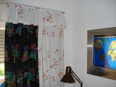

Für mein künftiges Zimmer, (Ostseite) wo eine Glasvitrine stehen wird,
habe ich zusätzlich zu den normalen Vorhängen einen schwarzgrundigen,
relativ lichtdichten Baumwolldruckstoff Vorhang aufgemacht. Bei Bedarf,
also in den Morgen- und Vormittagsstunden kann ich ihn zuziehen, die
Blumen dahinter haben Licht, und mein Playmobil, ebenso wie meine
Geochron ist weitgehend lichtgeschützt. Rollo ist auch vorhanden.
