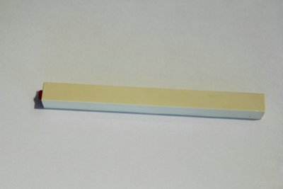

Damit nach Hause und einen Eimer und ein Versuchsteil gesucht.
Versuchsteil vor der Behandlung

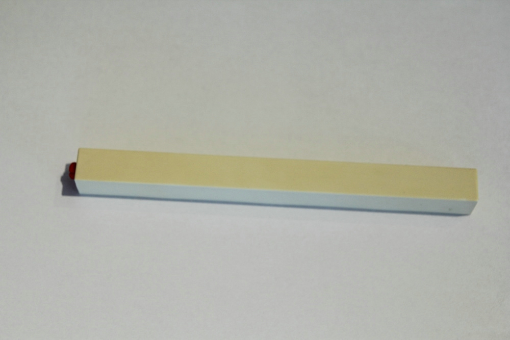

Nun ging es an das Mischungsverhältnis.....laut Tipp war es die Vierfache Menge....
also,erster Versuch 1l warmes Wasser(ca. 50°) ein Messbecher Pulver(ca.30ml).
Nach 2 Stunden das Teil begutachtet und keine Veränderung festgestellt.

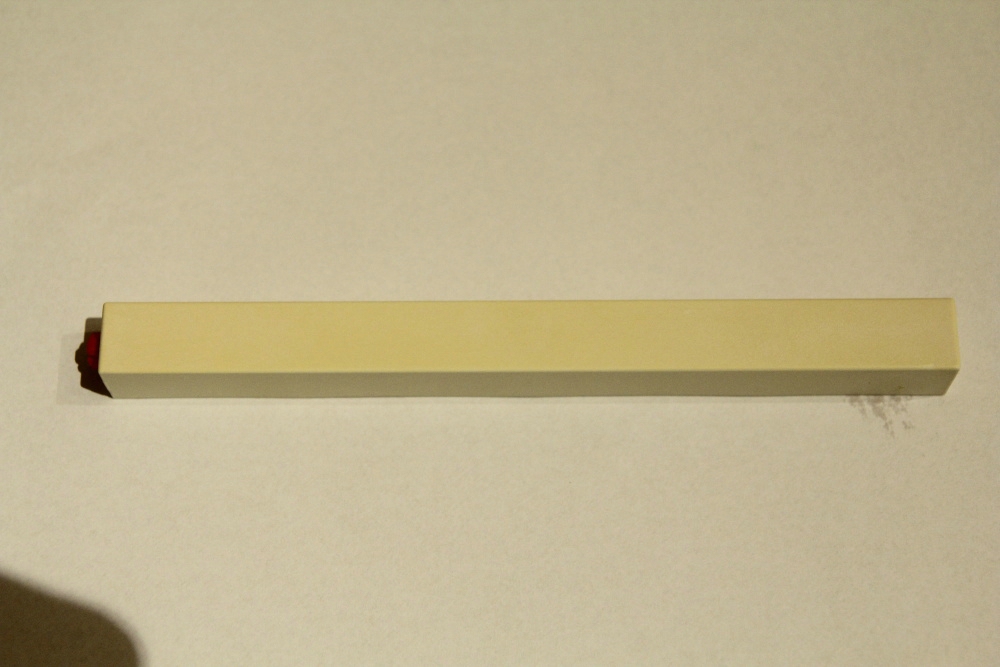

Neuer Versuch,gleiches Teil neues Mischungsverhältnis
1l warmes Wasser und 2 Messbecher Pulver
Nach weiteren 2 Stunden leichte Aufhellung
leichte Aufhellung nach ca.4 Stunden

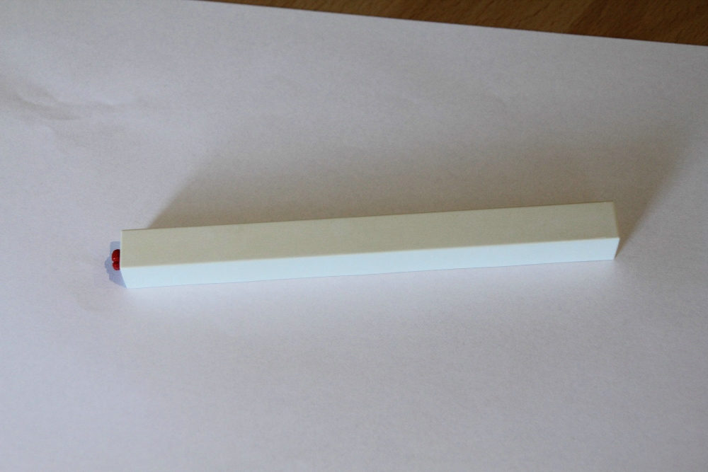

Also nochmal neues Mischungsverhältnis
1l warmes Wasser 3 Messbecher Pulver
nach weiteren 12 Stunden sehr deutliche Aufhellung.In meinen Augen fast perfekt.
Nach der Behandlung
Nach der Behandlung
Fazit: Ich denke mit 1l warmen Wasser und 3 Messbecher Pulver und 24 Stunden Einwirkdauer sollten ansehnliche Ergebnisse rauskommen.
