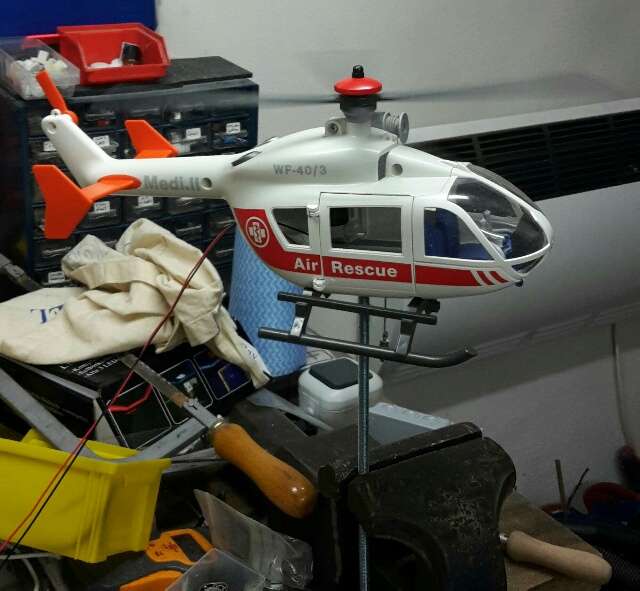

der Hubschrauber ist fast fertig.
Nur noch die Positionslichter und einen Scheinwerfer.
Der Rotor dreht sich und kann in seiner Geschwindigkeit gesteuert werden.
Er soll auf einem Winterdiorama über einer Skipiste sein. Wenn es klappt, soll der Sanitäter an der Winde auf und ab fahren.
Die Spitzen des Rotor bekleben ich noch mit roten und weißen Streifen, dann sieht man auch wie er sich dreht.
Fragen und Anregungen immer gerne.
Euer WeihnachtsTom

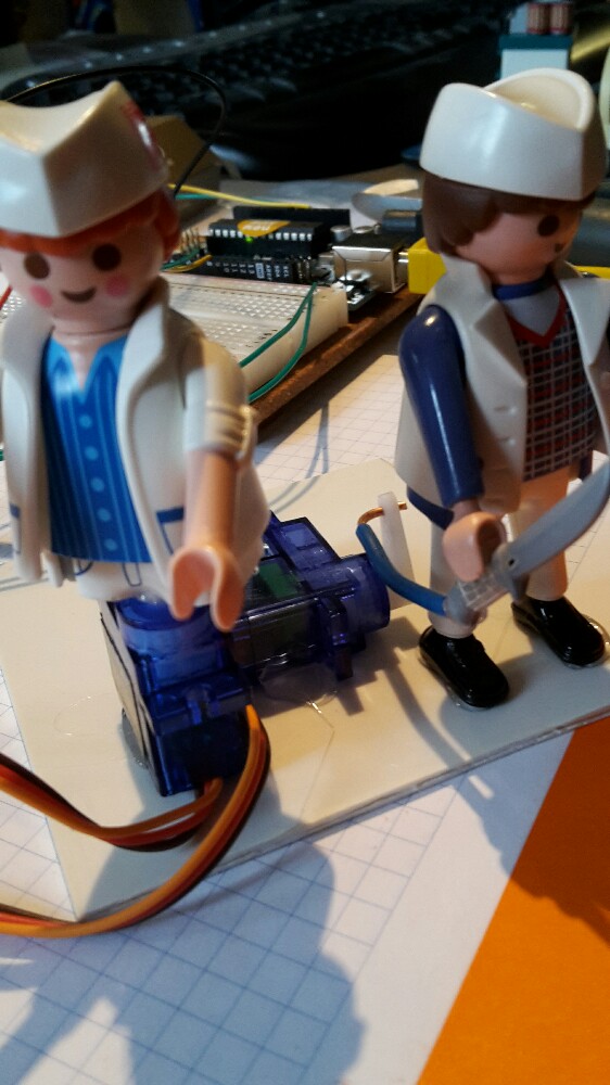

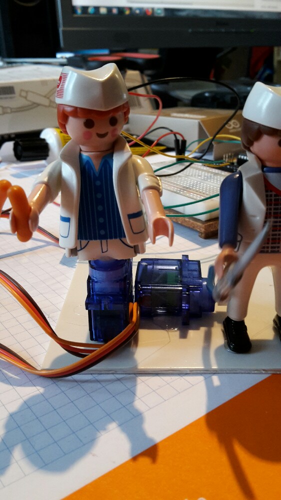

- Weihnachts-Tom
- Mini-Klicky
- Beiträge: 111
- Registriert: Sonntag 31. Januar 2016, 21:37
Re: Bewegtes Playmobil

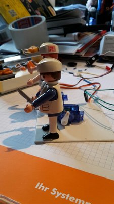

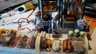

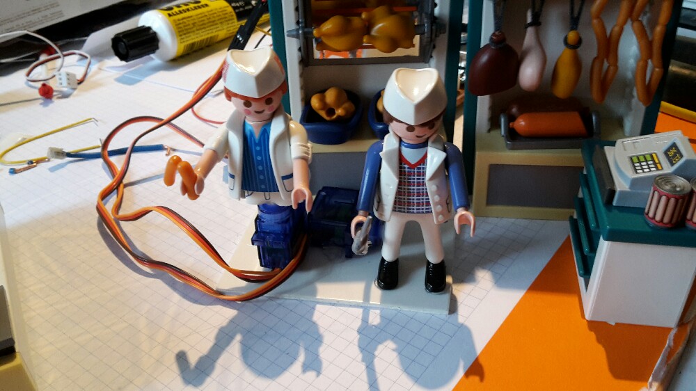

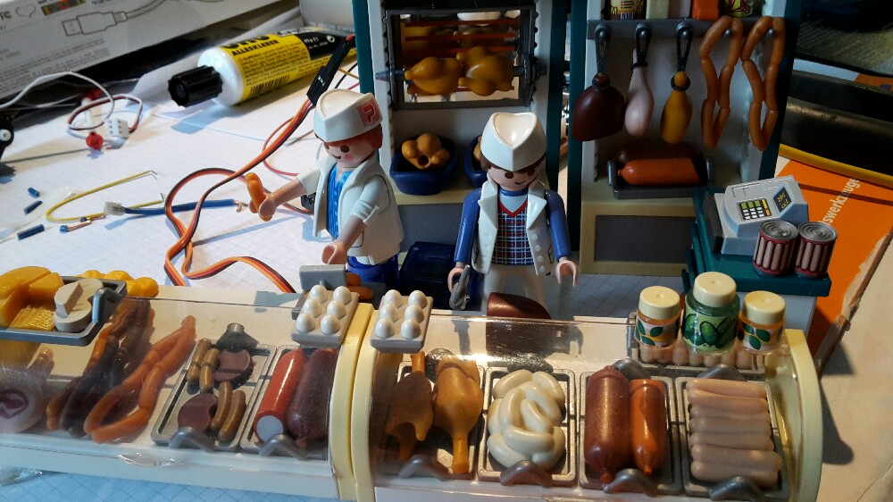

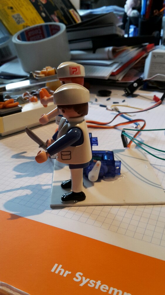

So nach langr Zeites geht weiter,
meine Metzger können jetzt arbeiten.
Ob die Bewegungen ausreichend, wenn sie mitten auf dem Dio stehen, gilt es noch auszuporbieren.
Die Bewegungen über die Servos sind mit einem Arduino programmiert. So macht das Messer mehrere hin und her Bewegungen hintereinander.
Der andere Metger dreht sich in mehreren Steps um voreingestellte Winkelpositionen.
Als nächstes folgt der Hähnchengrill im Hintergrund. Er soll glühen und die Hähnchen sollen nicht nur einseitig knusprig werden.
Jetzt muss ich mich mit Videos im Netz einstellen vertraut machen, dann gibt es das Ganze auch mit bewegten Bildern.
Auf den Bildern kommt es leider nicht so rüber.
Gruß der
WeihnachtsTom
Gruß der
WeihnachtsTom

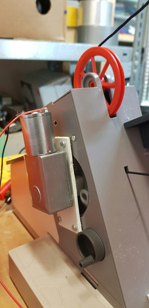

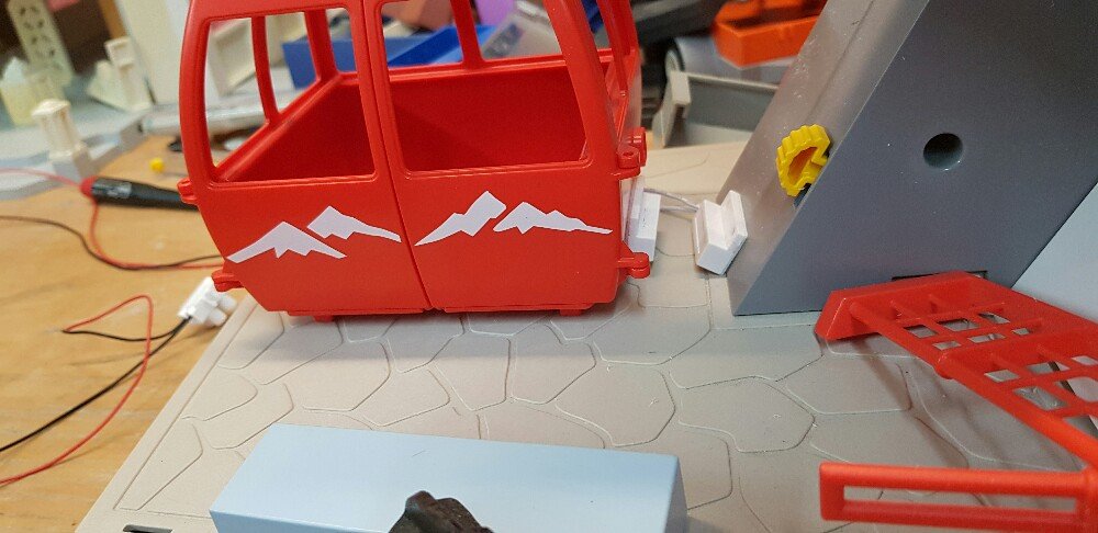

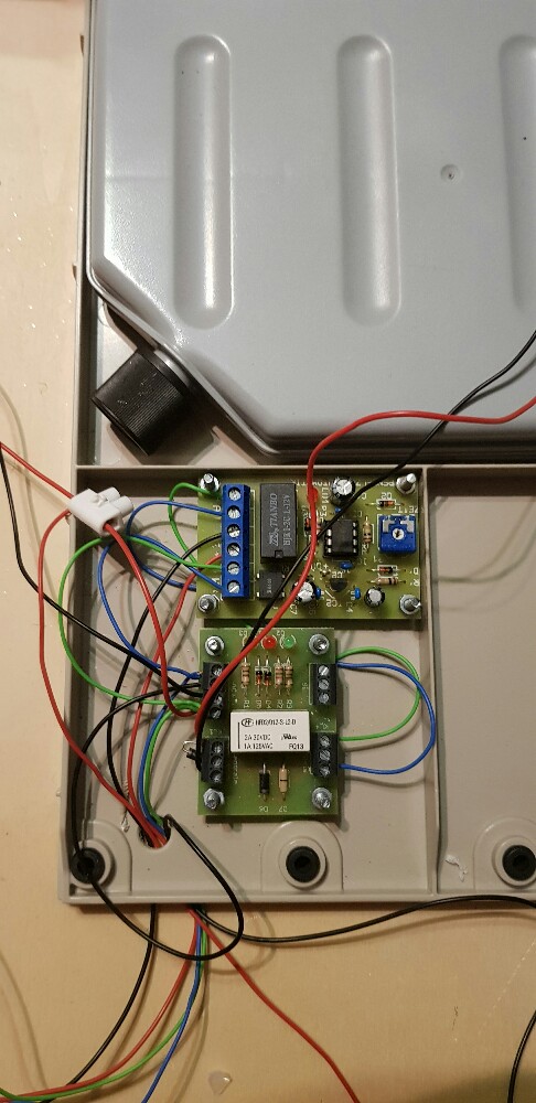

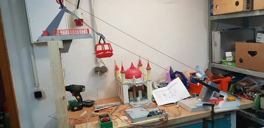

- Weihnachts-Tom
- Mini-Klicky
- Beiträge: 111
Hallo Customizer,

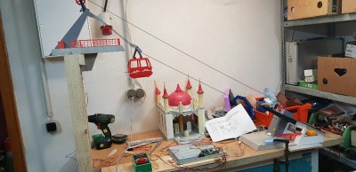

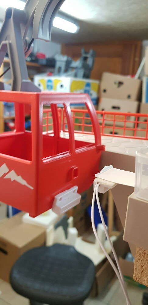

Ja bin ich. Ich habe bei Modellbau Schönwitz eine Pendelzugsteuerung und ein Blockstellenmodul besorgt.
Wenn man ganz nett fragt, bekommt man auch eine pdf mit einem el. Schaltbild, wie man eine Seilbahn mit Reedkontakten aufbauen kann.
Anstelle von Reedkontakten aus den Eisenbahnzubehör verwende ich allerdings Fensterkontakte, die sind etwas stärker.
Funktioniert elektrisch auch hervorragend. Mancko ist das Tragseil, dass sich stark dehnt. Das werde ich noch austauschen.
Ich habe die Seiltrommel umgebaut und außen einen Motor angeflanscht. Optisch kein Genuss, da muss ich nochmal ran.
Den Umbau der Seiltrommel kann ich erst zeigen, wenn ich mein Dio nach Weihnachten abgebaut habe.
Die Seilbahn ist dort aber ohne Funktion aufgebaut, da sie für einen Dauerbetrieb noch nicht geeignet ist.
Ich hoffe ich konnte hilfreich sein. Und bei Fragen fragen
PS: Die Metzger sind nicht zum Einsatz gekommen, da die Bewegungen zu klein sind und auf dem großen Dio untergehen würden.
Gruß der Tom
Gruß der Tom
- Weihnachts-Tom
- Mini-Klicky
- Beiträge: 111
anbei ein paar Bilder von den Kontakten, dem Motor und vom Gesamtaufbau.
Der Motor hat ein Getriebe und eineAusgangsdrehzahl von 40rpm.
Es dauert ca. 45 sec für einmal rauf und wieder runterfahren.
Jetzt muss ich nur noch eine Möglichkeit basteln, die Bewegung auch von außen zu starten und zu stoppen.
Bei Fragen fragen.
Der Tom
Bei Fragen fragen.
Der Tom
