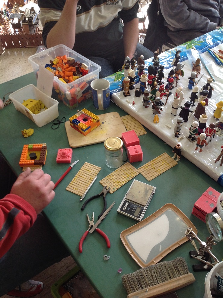

Ich wollt schon die ganze Zeit eine Zusammenfassung vom letzten Mal machen.
Prinzipiell ist Resinguss kein Hexenwerk, gibt da ja zig Anleitungen dazu.
Form aus Silikon erstellen, Resin rein, fertig.
Die Tücke steckt wie oft im Detail, und da hat uns Andy doch einige Tipps verraten.
Um die Form zu erstellen braucht man eine Verschalung. Diese wird oft aus Legosteinen erstellt.
Problem: unser verwendetes Flüssgsilikon ist sehr flüssig und fliesst auch in die Ritzen der Legosteine.
Trick: Innenseite mit Abklebeband abdichten
Der Hauptfeind des Resingusses sind Luftblasen.
Diese daher möglichst vermeiden.
Trick: Form von unten mit Resin befüllen, also Einlasskanal einbauen sodass wenn man von oben das Resin eingiesst dieses durch den Kanal die Form von unten befüllt.
Der Resinspiegel steigt also von unten nach oben und drückt die Luft raus.
Probleme sind jetzt noch hervorstehende Teile des abzubildenden Modells.
Hier muss man sich überlegen wie das von unten kommende Resin diese auffüllt und ob die Luftblasen entweichen können. Evtl. das Modell in der Form anders lagern, „schräger“.
Oder Entlüftungskanäle einbauen.
Da wir zumeist zweiteilige Formen haben wird ja erst ein Teil der Form erstellt.
Dazu wird das Modell in Plastillin/Knetmasse eingebettet.
Man muss sich dazu etwas überlegen wo die Verbindungsnaht der beiden Formhälften am wenigsten auffällt. Sonst muss man halt mehr nachschleifen Kanäle leicht angedrückt. Diese Kanäle sind einfach alte Resinkanäle oder sonst irgendwas rundes/eckiges…
In die Knetmasse „Löcher“ eindrücken, damit der zweite Teil der Form passgenau sitzen und sich nicht verschieben kann.
Wenn die eine Hälfte fertig ist, das Ganze umdrehen und die Knetmasse rauspulen.
Verschalung bleibt natürlich, das Silikon der ersten Hälfte mit Trennmittel z.B. Vaseline dünn bestreichen. Sonst würde sich das neue Silikon mit dem alten Silikon verbinden.
Zweiten Teil giessen. Aber soweit sind die meisten noch nicht gekommen.:kicher
