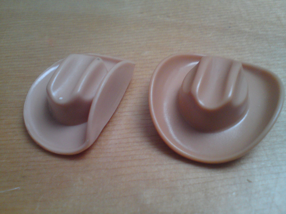

Hallo Leute.
habe schon öfter mal die verformten Western hüte gesehen . Geht das nur mit einem Heißluftfön oder auch mit einem normal Fön? :nixweiss
Habe das einmal ausprobiert und er war zu sehr geschrumpft das er nicht mehr auf dem Klicky Kopf bzw. die Frisur passte.
Fönt ihr den Hut auf einem Kopf sitzend? :cow1

wenn ich "Föhne", dann ist der Hut immer auf'm Kopf. Ich persöhnlich hab mit einem Heißluftföhn die besten Erfahrungen gemacht.
Aber es bedarf einige Übung bis man ein Gefühl dafür entwickelt hat. Da der Monemt zwischen guter Verformbarkeit (ohne Risse beim Verbiegen) und dem Blasenwerfen bzw. Verfärben nur ein oder zwei Sekunden ausmachen können.
Auch nutze ich Hilfsmittel wie z.B. einen Spachtel bei geraden Fomen und eine Zange zum Halten (wobei die Zangenzähne bei mir eine Filzauflage haben). Auch setze ich Schlüsselfeilen (meistens im Satz mit verschiedenene Formen zu kaufen) für die Nacharbeit ein.
Hier mal ein Bild von einem meiner Australierhüten (links Verformt / rechts Original):
