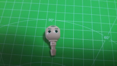

Hallo liebe Klickywelt Freunde,
da mich schon mehrere Leute danach gefragt haben, zeige ich hier,
wie Mr. Polowski zu seiner Glatze kam.
Natürlich ist die Glatzenbildung bei Männern um die 60 keine Seltenheit.
Doch leider gibt es bei Playmobil noch keine Glatzenköpfe mit den klassischen braunen Playmobilaugen.

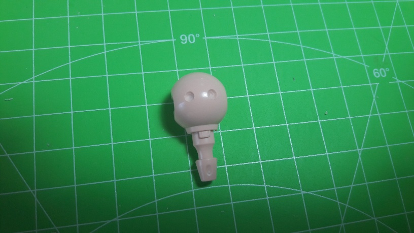

Um sich diese Variante selbst zu basteln, kann man wie folgt vorgehen:
Ich habe den Kopf von Sir Ulf genommen.
Vielen Dank an Saladin, der mir diesen Kopf gleich mehrfach beschaffen konnte. :dank
Die Haare und den Bart abnehmen.
Die vorhandenen Augen werden wegradiert.
Ich habe mir die Mitte der Augen vorher etwas angekörnt,
damit ich die Position der Augen später nicht neu suchen muss.
Am besten mit einem spitzen Gegenstand (Nagel oder kleiner Bohrer) kurz markieren.
Jetzt kommt der schwierigste Teil...

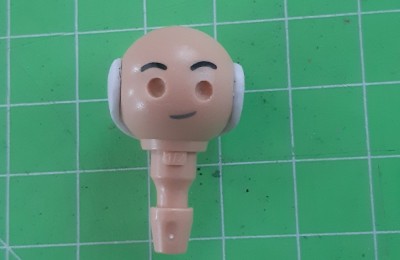

Die Augen müssen jetzt mit einem feinen Bohrer leicht, aber tief genug gebohrt werden.

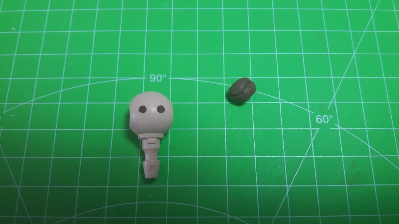

Hier habe ich leider zwei Köpfe zu "Übungszwecken" ruiniert. :rolleyes
Einer wird bald als Pirat seine Bestimmung finden. Der andere .... naja.... :brille
Also, ganz vorsichtig und lieber etwas weniger fest bohren.

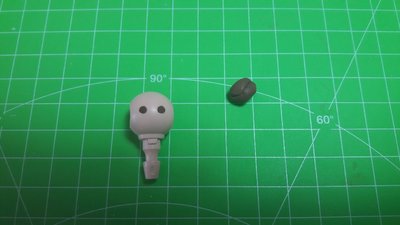

Wenn die Löcher die richtige Playmobilgröße haben, können sie mit lufthärtender Modelliermasse oder Milliput gefüllt werden.
Hier ist der Farbton natürlich sehr wichtig, um möglichst echt auszusehen.
Etwas einfacher braune Knete geht auch, nur kein Fimo, denn das ist ungebrannt ein echter Plastikkiller!

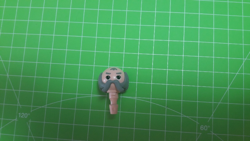

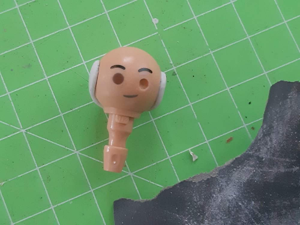

Den Mund habe ich mit brauner Farbe aufgemalt und mit dem aufgeklebten Bart noch etwas kaschiert.
Die Augenbrauen sind auch noch aufgemalt worden.
Passt besser zum Charakter... :pfeif

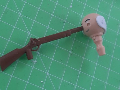

es gibt ein kleines Update zu dem Making Of der klassischen Augen bei den Super 4 Köpfen.
Ich verwende keine braune Knete oder Modelliermasse mehr, sondern ECHTES Playmobil! :bang1

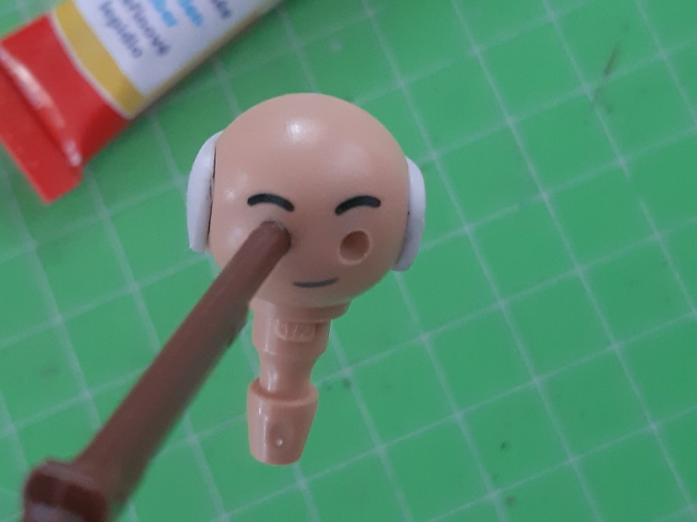

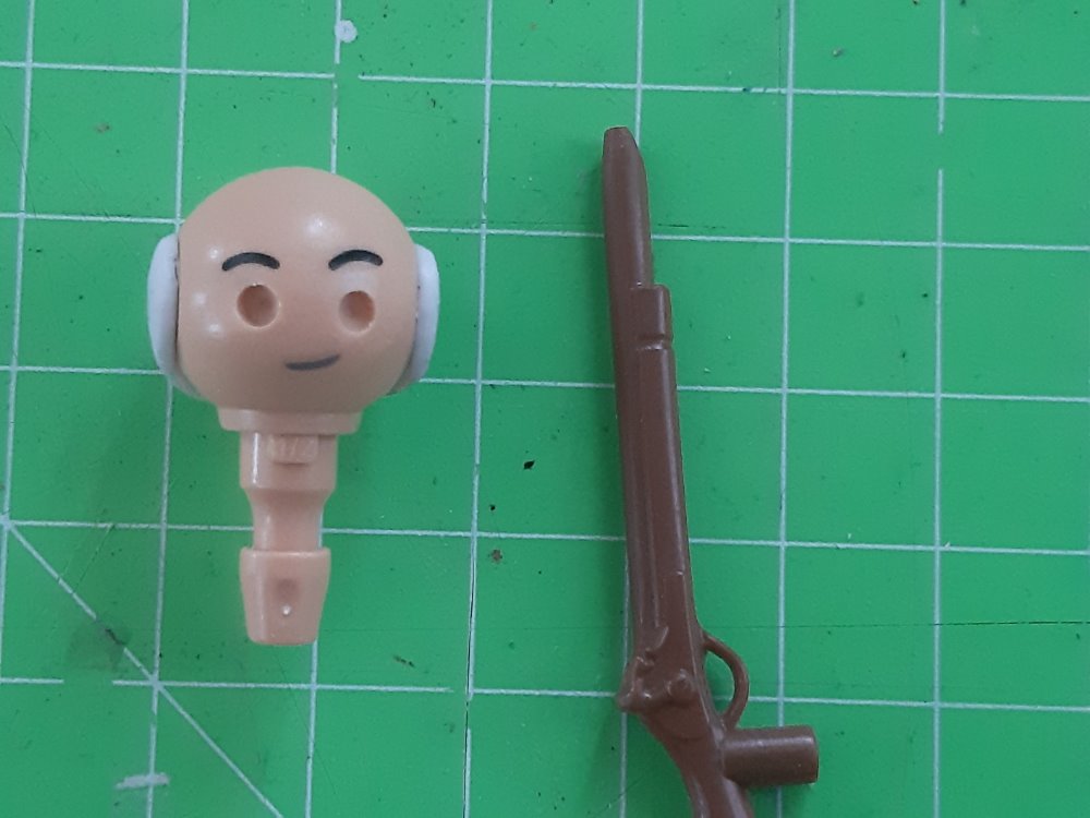

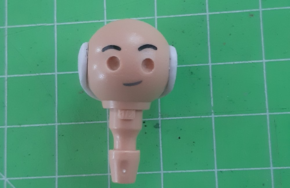

Dazu werden, wie gewohnt, die Löcher in den Kopf gebohrt.
Wichtig: Erst den Mittelpunkt der aufgedruckten Super 4 Augen mit einem spitzen Werkzeug markieren,
damit die Augen auch an der richtigen Stelle gebohrt werden.
Nach dem Bohren kann man dann mit dem Radiergummi den Rest der aufgedruckten Augen entfernen.
Zum Bohren verwende ich einen einfachen Metallbohrer (2,5 mm).
Das Plastik ist so weich, dass man die kleine Bohrung sogar per Hand machen kann.
Eine große Bohrmaschine ist da eher kontraproduktiv.

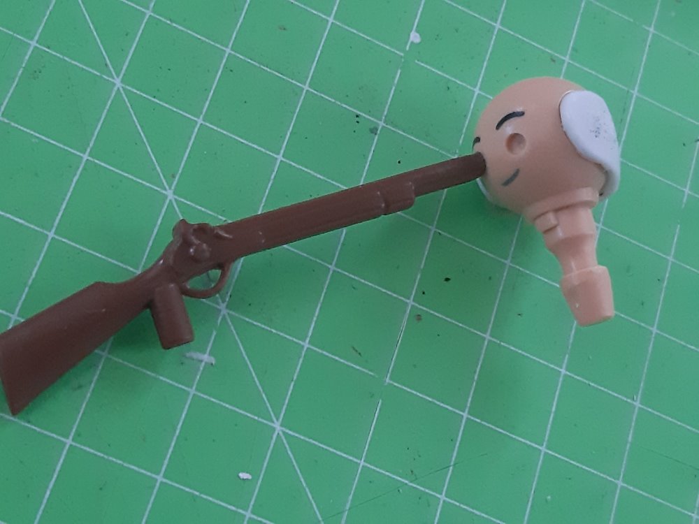

Dann nimmt man ein braunes Gewehr aus der Westernkiste und spitzt es vorne ein bisschen an.
Das Gewehr muss später in die Augenhöhle passen.
Hört sich alles recht grausam an, ist aber für einen guten Zweck. :kicher

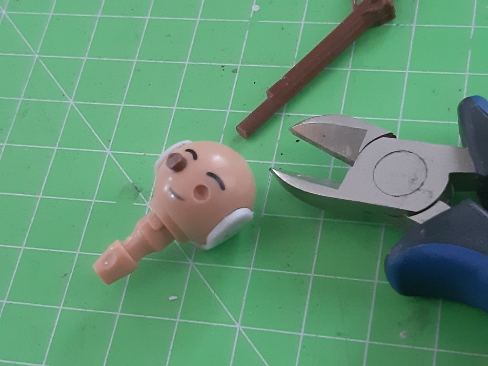

Bevor man nun das angespitzte Gewehr in die Augenhöhle steckt,
muss vorher ein wenig Sekundenkleber angebracht werden.
Wahlweise kann man das jetzt so lassen.
Passt vielleicht gut in ein ACW Diorama. :wink
Wenn man das nicht möchte, wird das Gewehr mit der Zange oder einem Messer abgeschnitten.
Den Rest kann man wieder neu anspitzen.
So kann man mehrere Augen aus einem Gewehr basteln.
Der überstehende Rest wird dann mit Schmirgelpapier abgeschliffen,
bis das neue Auge bündig mit dem Klicky Kopf ist.
Beim zweiten Auge geht man dann genauso vor.
Um den Mund und die Augenbrauen nicht zu verlieren,
habe ich sie beim Abschleifen mit Kreppband abgeklebt.
Je feiner das Schmirgelpapier ist, umso weniger Spuren entstehen.
Am besten abkleben und erst mal ganz vorsichtig anfangen.
Mit dieser Methode hat man dann die klassischen Augen im original Playmobil Farbton aus echtem Playmobil eingepflanzt.
Der Patient kann wieder sehen und wartet auf seinen Einsatz in einer der nächsten Folgen meiner Bildergeschichte.
Domi

Beitrag von Nessuno » Montag 27. Mai 2019, 13:16
super Idee :great
Jetzt kann ich Knete einkaufen von meiner To-do-Liste streichen!
Ein paar Köpfe ohne Augen liegen bereits bereit.
Danke Domi

Vielen Dank.
Dann viel Spaß bei der Augen OP. :brille
Thraker hat geschrieben:
Montag 27. Mai 2019, 15:26
Ziemlich cool, Domi. :great Was ich mir grad überlege, ob weniger Aufwand auch zu einem guten Ergebnis führt. :gruebel
Mal laut gedacht ... Die Augen lediglich ganz wenig anbohren und sie dann einfach mit etwas dickerer Farbe bündig auffüllen. (Das wäre meine Planung für ein größeres Projekt, mit 8-12 Figuren)
VG Thraker
Das wird vielleicht schon reichen.
Allerdings ist die Methode mit den "Gewehr-Augen" wischfest und voll bespielbar.
Sniper hat geschrieben:
Montag 27. Mai 2019, 16:33
Die ganz alten Köpfe hatten ja auch eine Füllung der Augen, könnte man doch gleich nehmen :gruebel
Hab ich sogar vorher so gemacht.
Einen alten Klickykopf so zersägt, dass ich die Augen rausnehmen konnte.
Echt gruselig. :wein
Leider haben dann Augen nicht ohne sichtbare Fuge in die Augenhöhle gepasst.
Da ist das mit dem Gewehr, was sich mit dem Durchmesser durch die konische Form perfekt an die Augenhöhle anpasst, optisch schöner und ohne auffällige Fuge.
