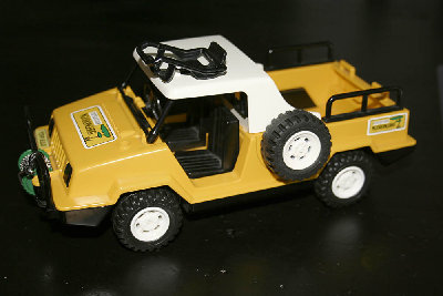

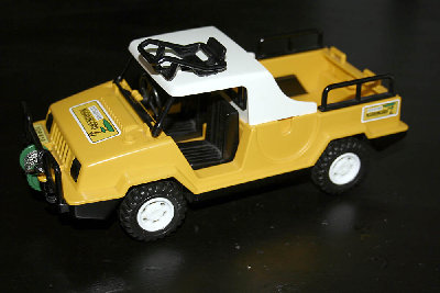

Das muss doch nicht sein!
Man nehme:
- einen Ngorongoro-Geländewagen 3528 ohne passendes Reserverad und Halterung (ist ja oft so)

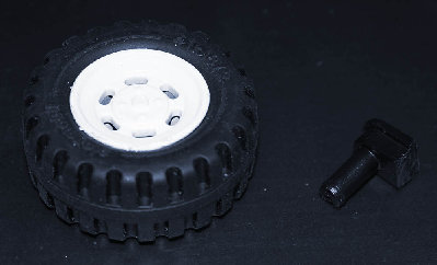

- Achse eines weißen Gabelstaplers aus dem Cargo-Hallen-Set 4314 (ETN 30 82 5140 – 2,55 € für 2 Räder + Achse). Hat genau die gleiche Größe/Aussehen wie die Geländewagen-Räder.
- Achseinsatz der Quadriga 4274 (ETN 30 26 5930 – 0,15 €).
- Farbe (z.B. Sprühdose): weiß.
Achse und Räder des Gabelstaplers voneinander trennen (wie auch immer, ist ziemlich schwierig!). Radansatz (Kunststoff) mit dem Dremel (o.ä.) absägen. Mittelloch des Rades mit Bohrer vergrößern.

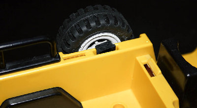

Quadriga-Achseinsatz an der geraden Seite (gegenüber der runden Seite) um etwa 0,5 mm kürzen, damit das Dach genügend Platz hat, wenn der Einsatz am Auto befestigt ist und das weiß gespritzte Reserverad aufgesteckt ist.
VG zugpferdchen

weiß gespritztes Gabelstapler-Rad und Achseinsatz der Quadriga

Das mit dem Ersatzrad ist prima gelöst! :top

Das geht aber auch einfacher... :baeh
Einfach eine Unterlegscheibe auf eine kurze Blechschraube mit flachem Kopf setzen und das Ganze in das Reserverad (oder das Als-Ersatzrad-dienende-Gabelstapler-Rad :grinsen ) schrauben - fertig.

Ecto2 hat geschrieben:Das geht aber auch einfacher... :baeh
Ob das einfacher ist, sei mal dahin gestellt (denke, es ist etwa gleich aufwendig, eine Schraube/Unterlegscheibe hineinzudrehen oder eine kurze Bohrung und zwei kurze Schnitte zu machen).
Der Preis dürfte auch ähnlich sein, wobei 0,15 € schon schwer zu schlagen sein dürften... Das Rad wird ja bei beiden benötigt.
Habe (außer der Farbe) nur Original-Playmobilteile verwendet (muss aus meiner Sicht aber nicht sein). Ist für den ein oder anderen vielleicht auch wichtig.
Kann man das mit der Schraube befestigte Reserverad bei geschlossenem Dach auch abnehmen und wieder anstecken/einschrauben (das geht bei der Quadriga-Lösung)?

zugpferdchen hat geschrieben:Kann man das mit der Schraube befestigte Reserverad bei geschlossenem Dach auch abnehmen und wieder anstecken/einschrauben (das geht bei der Quadriga-Lösung)?
Nein, das geht nicht. Und was das Verletzungsrisiko als normales Spielzeug angeht, ist deine Variante sicherlich bessergestellt. Aber wenn man das alte Reserverad noch hat und nur eine Befestigung braucht, ist die Schraubenlösung günstiger, da das Porto für den DS entfällt.
