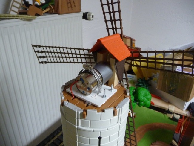

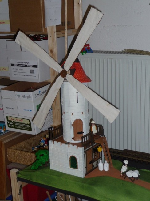

Beiträge: 14575
Re: Windmühle
Beitrag von Junker Jörg » Sonntag 28. August 2011, 18:28
So, heute war es endlich so weit. Meine Windmühle ist fertig.
Den Antrieb übernimmt nun ein Langsamlaufmotor.
und so...
...sieht sie aus.
Über die Optik mag man streiten. Mir gefällt sie, und allen anderen mir bislang bekannten Plamobilwindmühlen hat sie eins voraus: >>KLICK<< :smile

Beitrag von zugpferdchen » Sonntag 28. August 2011, 23:08
Nettes Teil, v.a. auch wegen des elektrischen Antriebs!
