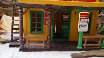

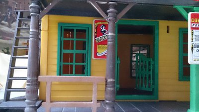

Re: Endlich neue Westernhaus-Stützen
Beitrag von Casa de la Resini » Dienstag 1. Juli 2014, 20:17
@all :kavalier ..vielen Dank
wenn man hier im Forum stöbert findet man bestimmt noch alte Häuser von mir..

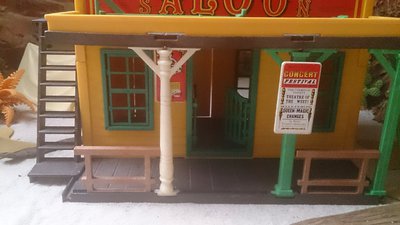

mir war es irgendwann einfach zu Langweilig immer die gleiche Form an Stützen zu haben und wenn man dann auch noch gerne Western schaut und sieht was dann alles so verbaut ist :grrr
Der gedanke etwas neues in die Tat umzusetzen kam mir dann bei irgendeinem Western,ka welcher das jetzt war aber da hats mir denn endgültig gereicht,ich wollte auch so schöne Saloon-Stützen haben.
Allerdings ist das wirklich keine leicht aufgabe aber ich will :grrr :oops :kicher
und die Farbgebung sollte dann ja auch schon zu Playmo passen....
jeder weitere Fortschritt wird hier natürlich Dokumentiert :brille

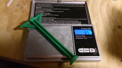

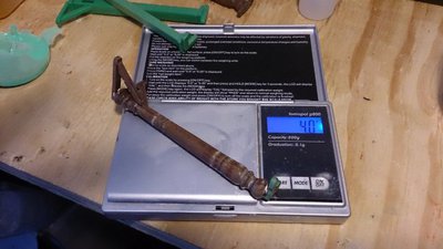

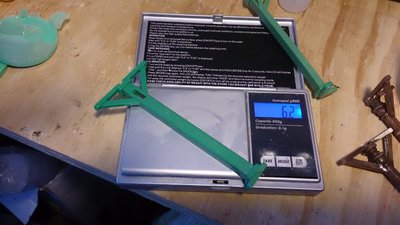

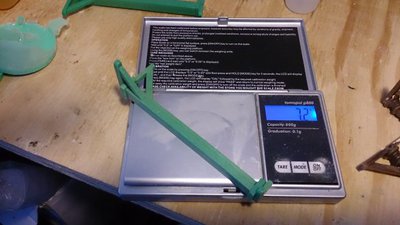

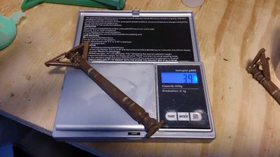

hab jetzt die "Schleifphase" endlich beendet und dann noch mal anhand einer Feinwaage den Gewichtsunterschied Dokumentiert,ist schon erstaunlich,fast um die Hälfte weniger Gewicht.
Gewichtsvergleich Teil 4
Gewichtsvergleich Teil 3
Gewichtsvergleich Teil 2
Gewichtsvergleich Teil 1

Beitrag von Moriana » Donnerstag 3. Juli 2014, 20:57
Deine Stützen gefallen mir.
Schöner als die orginal Form.
gerade für ein Hotel oder ein Geschäft braucht man ja Stützen die nicht nach Stall aussehen.
Sehr schön geworden.

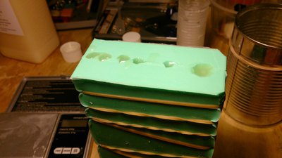

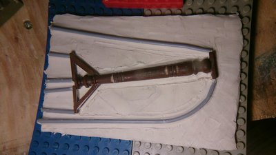

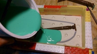

Beitrag von Casa de la Resini » Dienstag 8. Juli 2014, 14:54

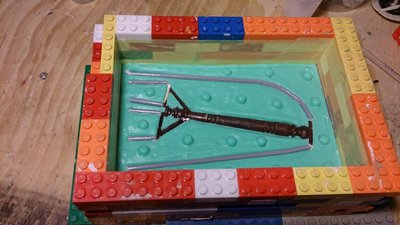

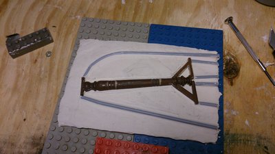

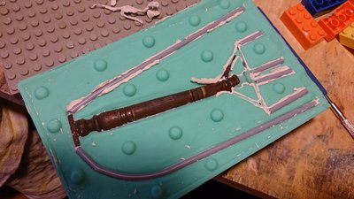

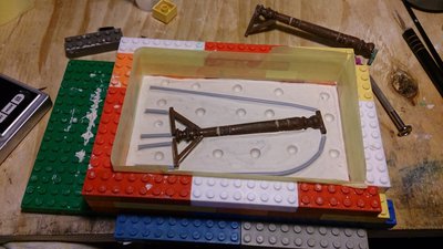

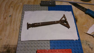

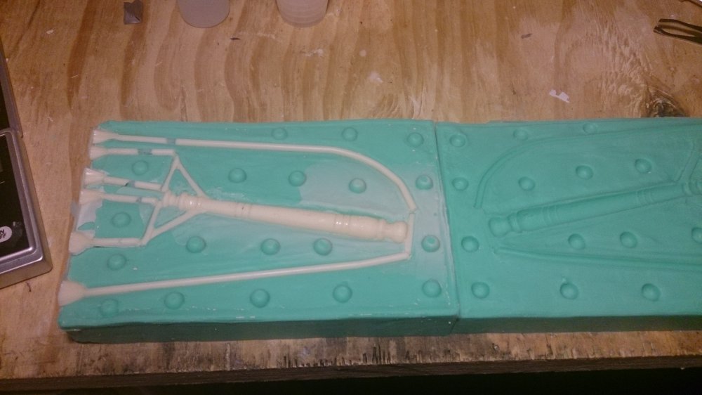

so,bin wieder etwas weiter gekommen :kavalier

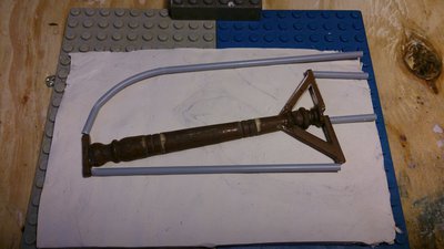

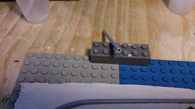

Kunststoffrohre aus dem Modellbau
Suber Arbeiten ist ganz wichtig

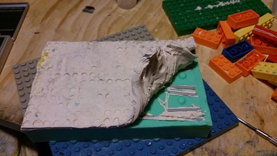

grob die Grundform vorbereiten(Knete)

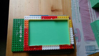

Form bauen und auskleiden,ich mach es immer so

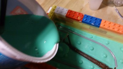

Nach Möglichkeit kein Gramm zu viel,kostet ja alles Geld
Langsam und Vorsichtig einfüllen

weiter gehts
eingesetzt,leicht angedrückt
Viel Arbeit alles muss lückenlos verbunden sein

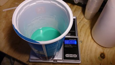

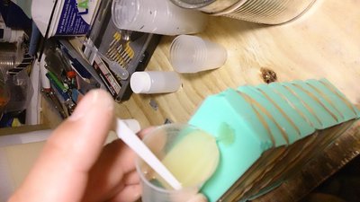

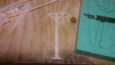

die erste wäre dann so weit,noch ohne Farbzusätze gegossen,schaut schon mal gut aus....
fertiges Gemisch
langsam einfüllen
mindestens 1 Tag stehen lassen
der Guss ist gelungen
entgratet,grob erstmal
fertige Stütze

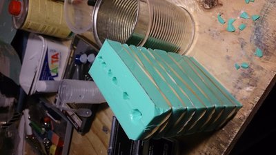

Beitrag von Casa de la Resini » Mittwoch 9. Juli 2014, 08:30

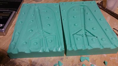

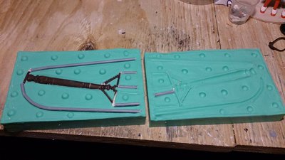

weiter gehts :grinsen

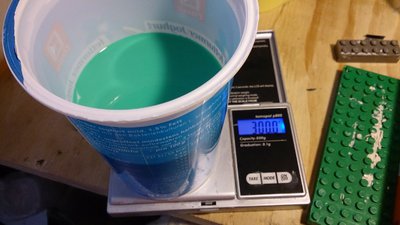

fein abwiegen
langsam eingiessen

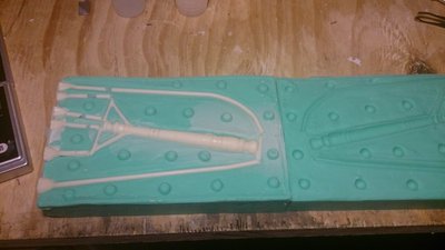

alles fein rausnehmen
eine gelungene Form
die Form mit Gummibändern fixieren
abwiegen für die passende Menge an Resin,ertsmal frei Schnauze:-)

noch ein Paar Bilder
der Deckel ist gegossen
sauber und vorsichtig entformen
der 1. Teil der form ist fertig,nun noch den Deckel giessen
gussfertig

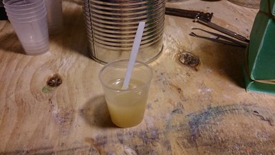

Casa de la Resini
Der mit dem Resin tanzt
Beiträge: 4644
Beitrag von Casa de la Resini » Mittwoch 9. Juli 2014, 16:02
Breddermann R12GB
Perfekt für die Verarbeitung von kleineren Portionen,also für :wink Hutformen..sooo zum Beispiel :grinsen
Da man sich dabei ja so im 2-8 Gramm Bereich(Härter und Harz zusammen genommen) bewegt,
dann noch diese Pillenbecher aus´m Krankenhaus und los geht´s, zum Umrühren nehm ich diese Plastik-Kaffee-Stäbchen.
Sehr hilfreich ist es auch noch einen passenden Entlüfter dazuzugeben,wichtig bei Formen mit starken
Hinterschneidungen,verhindert die Bildung von Lufteinschlüssen,allerdings nicht immer die Bildung von Luftbläschen aber dafür gibt es ja Milliput.
Eigentlich brauchst den Entlüfter nur wenn Du klares Resin vergiessen willst,also z.B für die Butzenglasfenster der Ritterburg,weil nur in GRÜN IST JA ÖDE::::: :kicher
Zum Stützpfeiler wäre noch zu sagen das er Tatsächlich erst nach dem Entformen viel härter wird und dafür ebenfalls noch so rund 2 Tage bei vergehen. :staun1

im Schnitt kannst Du je nach Silicon bis zu 1.000 schaffen ohne das die Form Schaden nimmt,hängt auch sehr vom Umgang mit den Formen ab,regelmässig mit Siliconspray behandeln,mach ich nach jedem Hundertsten Guß und ich Lager Sie in Tupperware,Luftdicht verschlossen
Ein weiterer Faktor ist die Bauart(1teilig oder Mehrteiilg),viele oder wenige harte Kanten(Hinterschneidungen)
kurz um;um so einfacher um so länger hält Sie
Man sollte einfach nicht an solchen Dingen sparen,es macht sich später auf jeden Fall bezahlt
