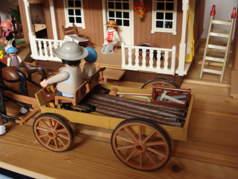

Den Farmwagen hab ich z.B. mit Schuller Eh´klar in ocker-braun lackiert, und dann mit seidenmatten Duplicolor Klarlack überlackiert, um eine Playmobil Optik zu bekommen.

Einnert mich an "Unsere kleine Farm"?!
Auf jeden Fall wieder eine saubere Arbeit, Domi!

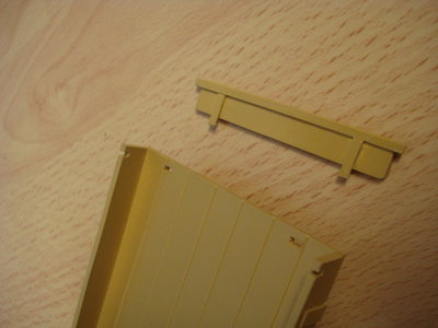

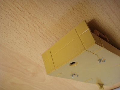

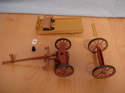

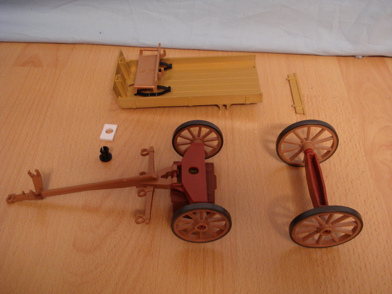

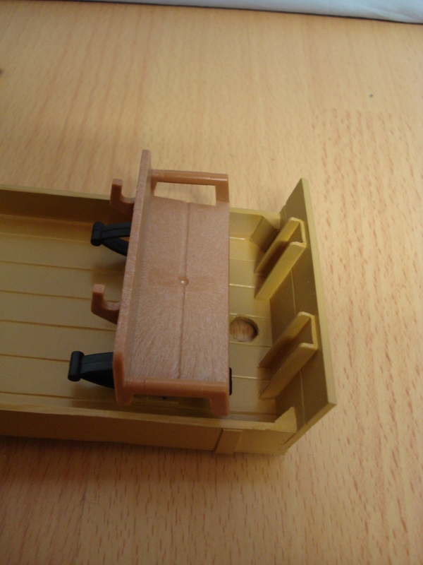

Und jetzt, auf Snipers Wunsch, noch mehr Detailbilder im Zerlegten zustand.
Hier die Einzelteile im Überblick.
Die weiße Scheibe dient als Ausgleich, weil der schwarze Verbindungszapfen sonst zu Lang ist.
Hier eine Gesamtansicht von unten, die Hinterachse wird Mechanisch befestigt, wie bei Playmobil üblich.

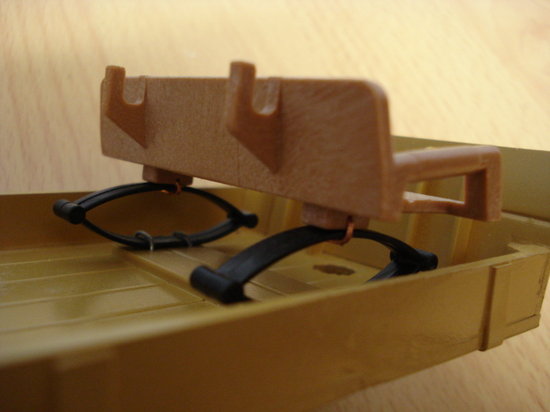

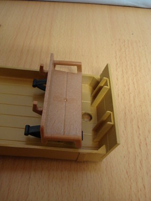

Der Sitz ist über die Federn befestigt, oben sind die Laschen der Federn durchbohrt, und sind die drähte zu Bügeln gebogen,
und auf der Unterseite zusammen gedreht.
Die vorderen Ecken hab ich mit Dreiecksprofilen verstärkt, und als Fußrasten dienen, wie bei mir üblich, halbierte Vierkantrohre (10mm Seitenlänge).

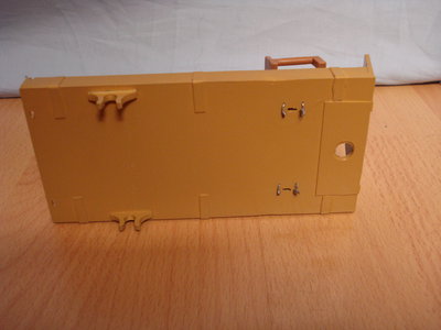

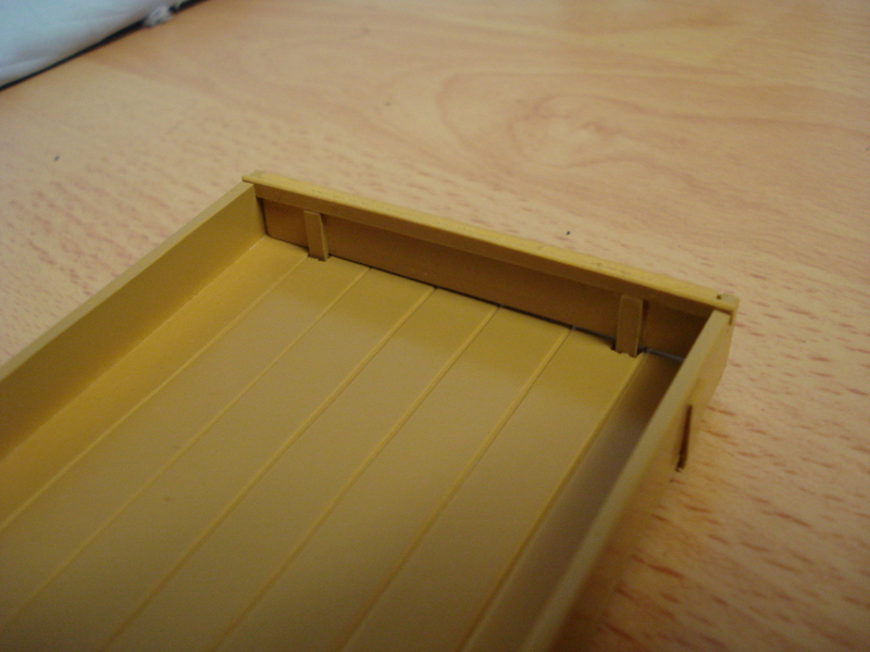

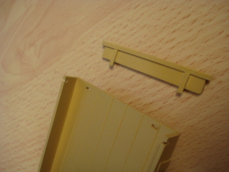

Die hintere Bordwand
ist steckbar.
Die Bretterfugen hab ich mit einem V-förmigen Schnitzmesser gemacht.
Und hier noch mal ein Bild, auf dem weg zum zäunen. Man kann auch Zaunstangen transportieren.
ist steckbar.

Die dünnen Teile (Beschläge)sind aus 0,5mm Styrol das kann man eigentlich in jeder Form mit dem Cutter schneiden, und Kalt biegen.
Bei der hinteren Bordwand sind die Beschläge aus 1mm Styrol.
Alles in allem würde ich sagen in 2 bis 3 Stunden sieht man viel, allso einfach ausprobieren
Horido Domi
Eigentlich gar nicht so schlimm, da ich mit Styrolplatten arbeite, und die dickeren Platten (2mm) alle mehr oder weniger rechteckig sind, sind die gleich zugeschnitten, einfach mit dem Cutter an ritzen und über eine Kante brechen.Rotti hat geschrieben:ich habe es geahnt, verdammt viel Arbeit aber sehr schön.

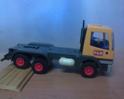

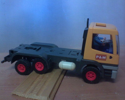

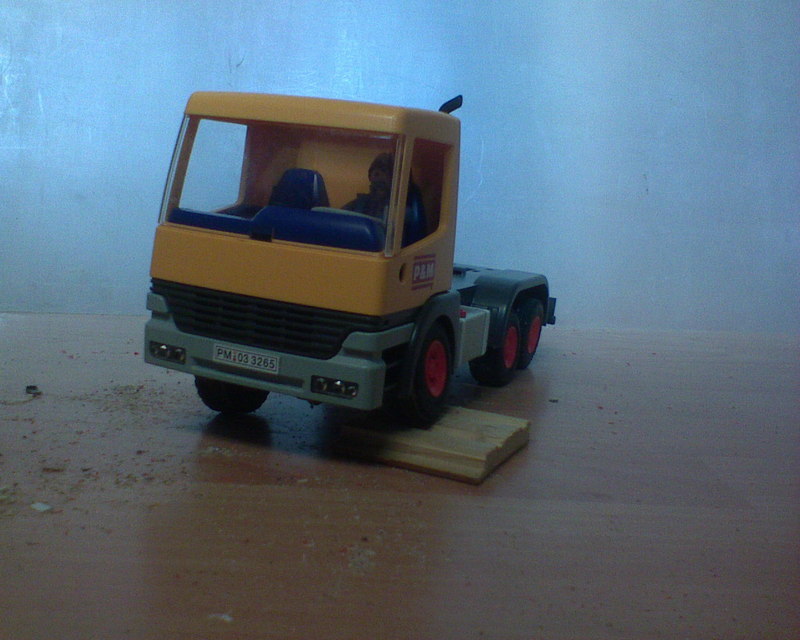

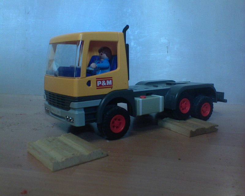

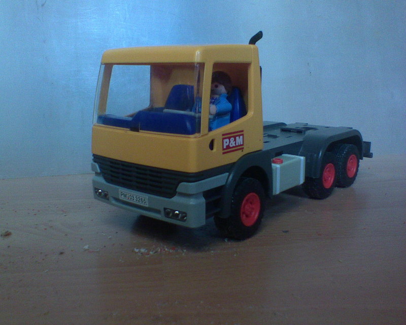

Heute gibts mal wieder was modernes.

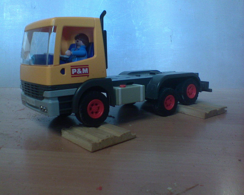

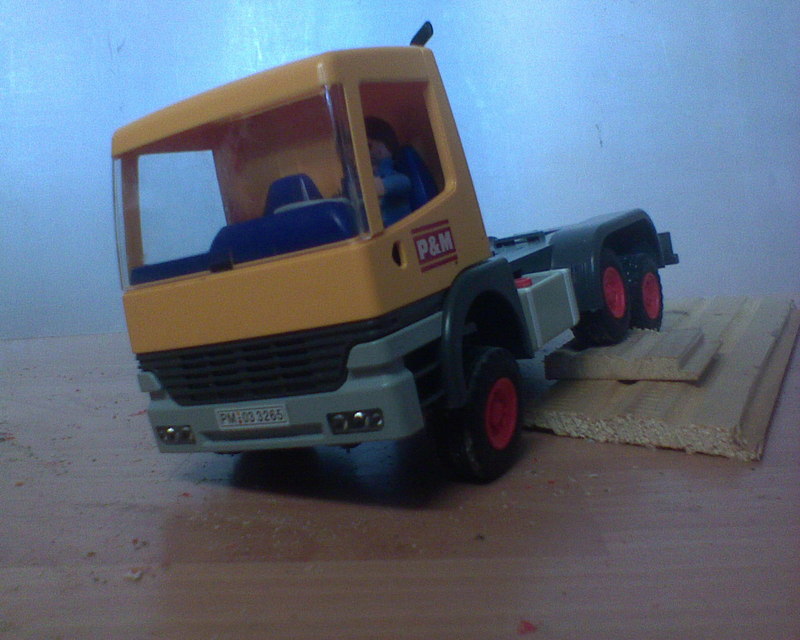

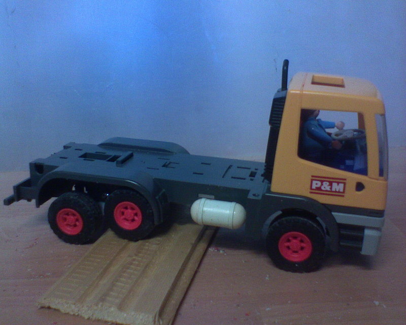

Neulich hab ich auf dem Flohmarkt einen günstigen Muldenkpper 3265 bekommen, da die Mulde für so ein Fahrzeug aber viel zu groß ist, und ie Bodenfreiheit auch zu wünschen übrig lässt (von der laprigen Einzelradaufhängung fang ich gar nicht an), hab ich beschlossen, einen Dreiseitenkipper mit Starrachsen daraus zu bauen.
Momentan sind die Karosseriearbeiten so weit fertig (vielleicht noch ein bisschen Feintuning), da hab ich gleich mal ein paar Bilder gemacht, um die Geländegängigkeit zu demonstrieren (man verzeihe mir die schlechte Qualität der Bilder, meine Kamera ist zur zeit leider nicht verfügbar). Jetzt bin ich am überlegen, wie ich den Aufbau am besten realisieren kann.
Zum einen stellt sich die Frage, wie ich die Verschlüsse der Kipplager am besten realisieren kann, zum anderen bin ich am überlegen, ob ich die seitlichen Bordwände nach oben oder nach unten aufschwingen lasse, oder ob beide Richtungen zu realisieren sind (was der Idealfall wäre)?
Also wer dazu Tipps oder Ideen hat, vorzugsweise realisierbar, der darf sie hier gerne kundtun.

Moin,
das ja echt toll geworden. Gibt es auch ein Bild von der Aufhängung zum nachbauen?
Ich habe von SIKU so ein Anhänger der in drei Seiten kipp bar ist. Wenn du willst kann ich da mal morgen Bilder machen, vielleicht hilft dir das weiter, weil das System dort ist sehr einfach.

Hallo Onkel_Di,
gefällt mir gut - der ist super geländegängig
. Bin ja bekanntlich ein Fan von solchen höhergestellten Fahrzeugen.
Danke für die Bilder - bin schon gespannt wie es weitergeht.
Vielleicht könntest du bei Gelegenheit auch mal ein paar Foto´s von der "Technik" einstellen.
