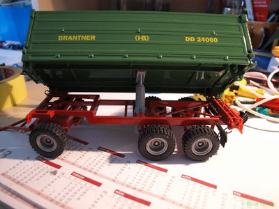

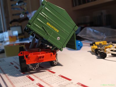

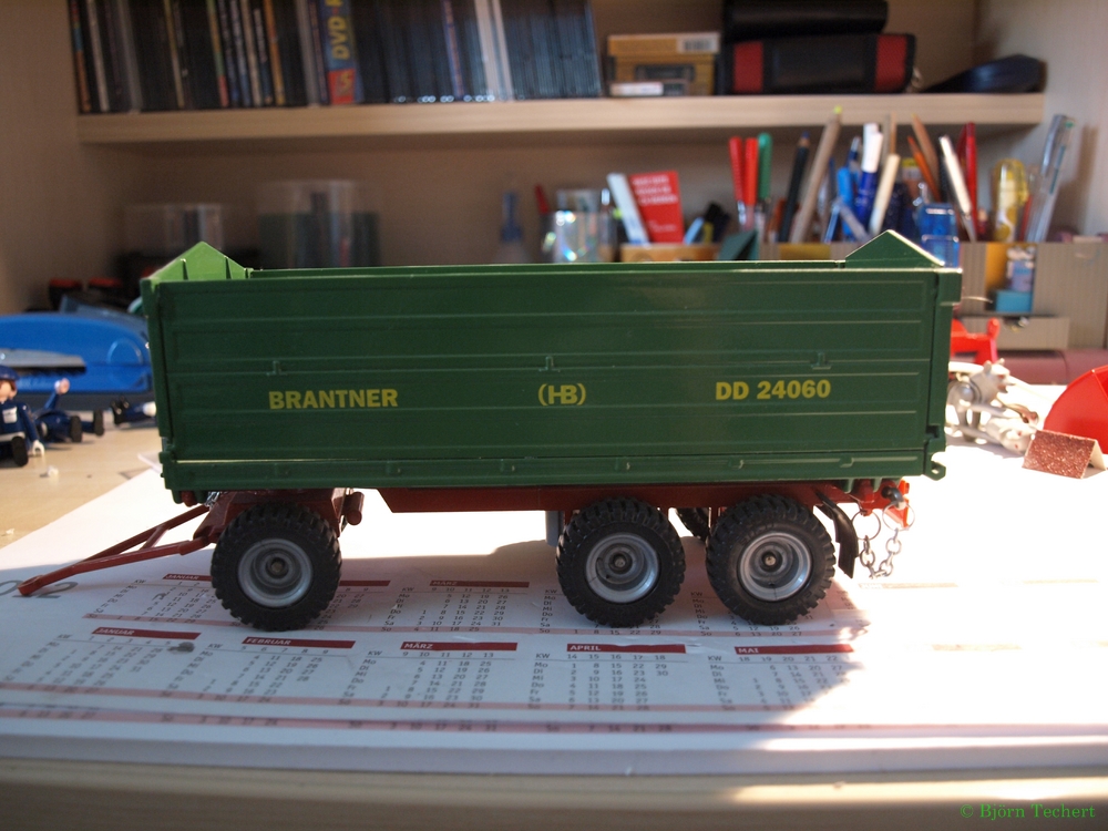

hier sind die versprochenen Bilder:
Der Anhänger in ganz...

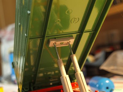

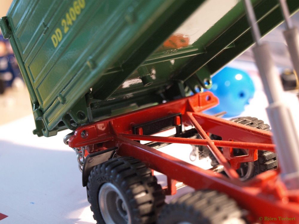

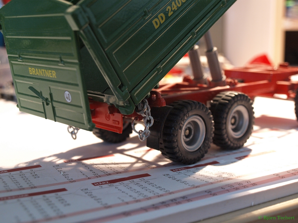

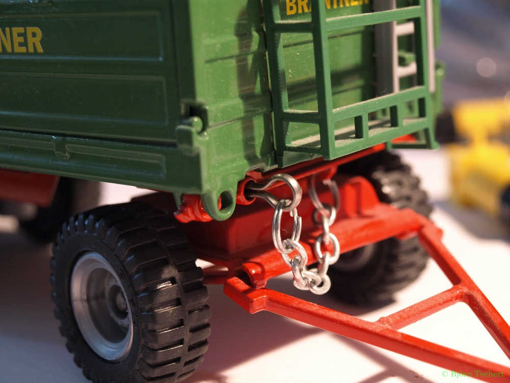

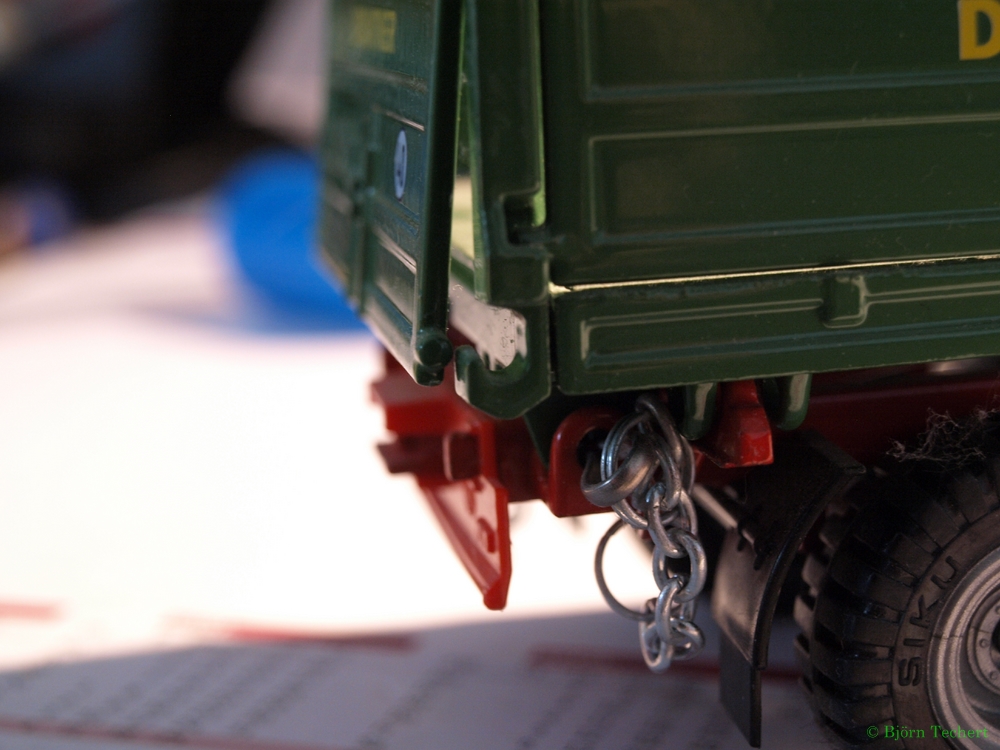

Splinte werden an die Scharniere gesetzt um dort die Kipprichtung vorzugeben.
In diesem Fall soll er nach hinten abkippen.
Die Ladebordwand muss manuell aus gehackt werden.
Und so sieht er gekippt aus.

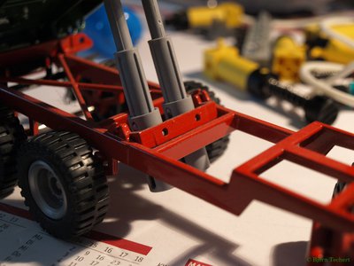

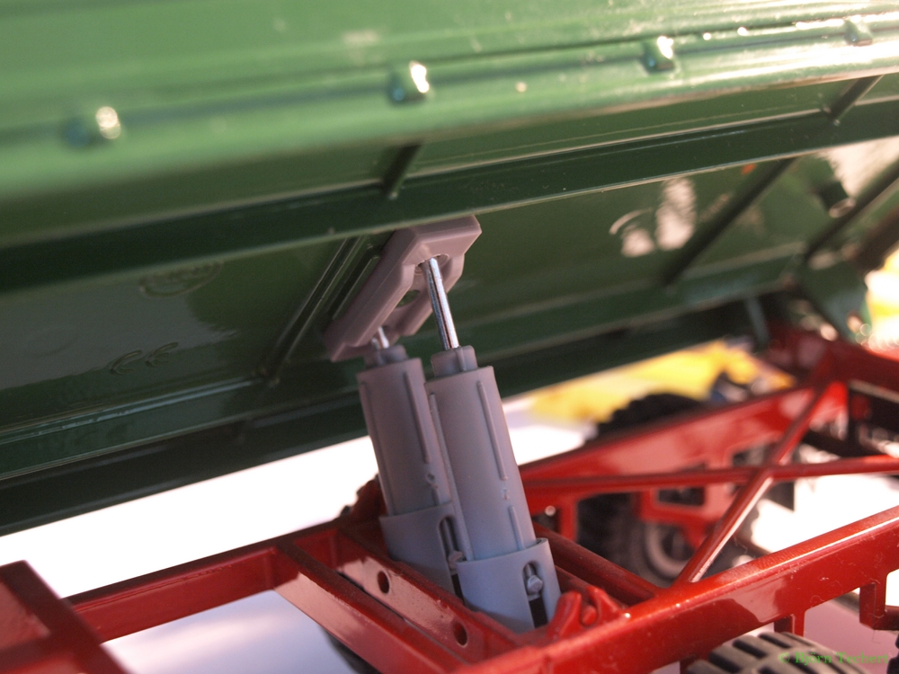

Im Unterbau sind zwei Zylinder.
Re: Onkel_Di´s rollende Customs
Soll er zur Seite kippen müssen die Splinte umgesetzt werden. Dafür ist an der Deichsel ein dritter Splint.
Der wird in das Scharnier eingeführt.

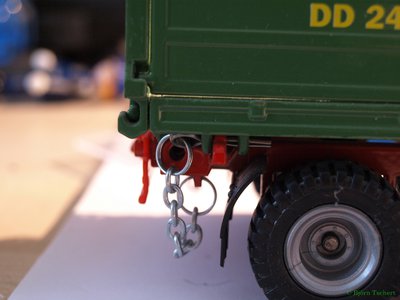

Das selbe wird hinten auch gemacht.

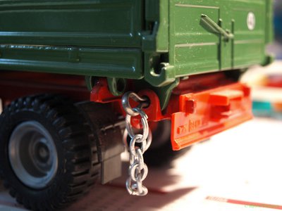

Für den dritten ist unter dem Fahrzeug ein Halter.
Und nun kippt er zur Seite.
Die Zylinder kippen dafür auch zur Seite.

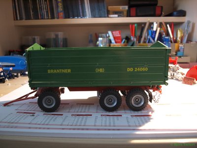

Zum Schluss noch ein Gesamtbild.

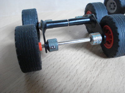

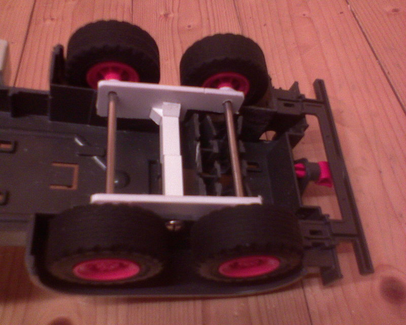

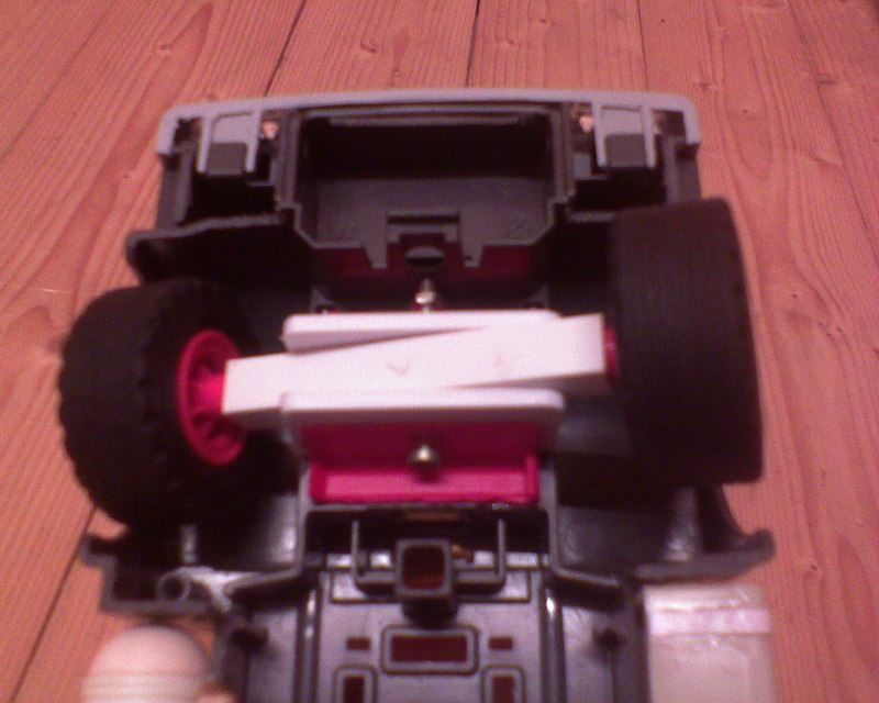

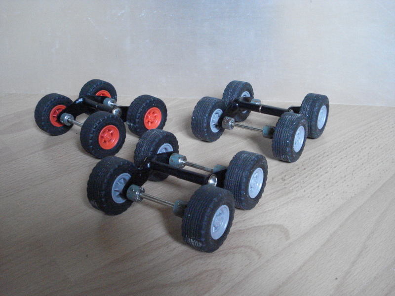

Aber jetzt erst mal ein paar Bilder von den Achsen (in gewohnt schlechter Qualität).
Die Vorderachse ist als Pendelachse Konstruiert, mit einer maximalen Verschränkung von ca. 2,5 cm, begrenzt durch Anschläge, um ein streifen der Reifen in den Radkästen zu verhindern.
Die Hinterachsen sind auf zwei separat beweglichen Waagen gelagert (ich hoffe man kann es erkennen), wie bei Tandemachsen üblich.
Das ist jetzt die erste Version, noch aus Kunststoff, damit bin ich aber noch nicht ganz zufrieden, man könnte noch mehr Verschränkung der Achsen zueinander herausholen, eine endgültige Konstruktion aus Metall ist geplant, davon werde ich dann wohl gleich mehrere bauen

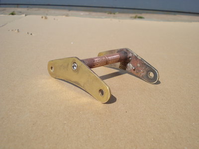

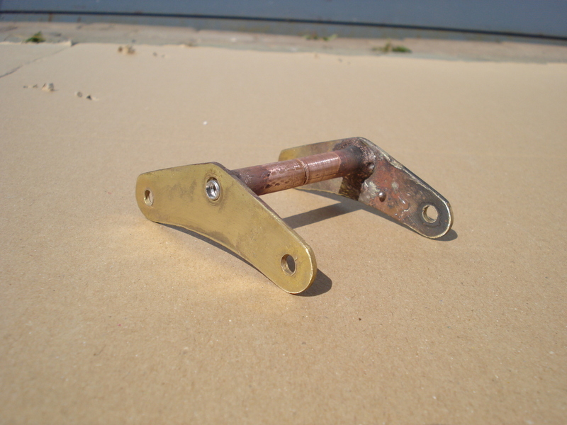

Hier jetzt erst mal die neue Tandemwage aus Metall (Messingblech und Kupferrohr).

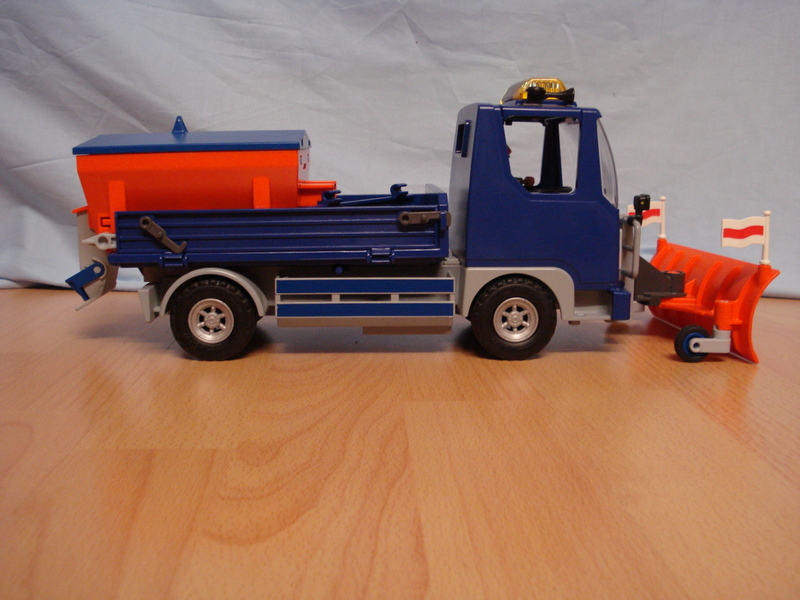

Die Achsen haben jetzt die Anschläge innen, da durch wird ein klemmen der Achsen bei starker Verschränkung vermieden. Insgesamt hab ich jetzt drei Tandemachsen, geplant sind zwei LKW und ein Anhänger, alle als Dreiseitenkipper. Außer dem, hab ich jetzt einen neuen Schneepflug auf Basis des Zweiachsers. Zum einen gefällt er mir besser wie der Unimog (der Radstand ist mir zu groß und die Bodenfreiheit zu gering für einen Unimog), außerdem hat der Zweiachser einen Kürzeren Radstand. Das Räumschild abgesenkt,und angehoben, besonders angehoben sind die Zusatzscheinwerfer unverzichtbar. Die Konstruktion ist denkbar einfach, einfach die Stoßstange vom Pickup zu gesägt, in einen Rambügel eingepasst und verklebt, und zwei Zusatzscheinwerfer ebenfalls vom Pickup, ein bisschen gesägt und gebogen, oben drauf geklickt. Den Fahrer gibt es wie üblich hier zu sehen: Onkel_Di´s Eigenkreationen.

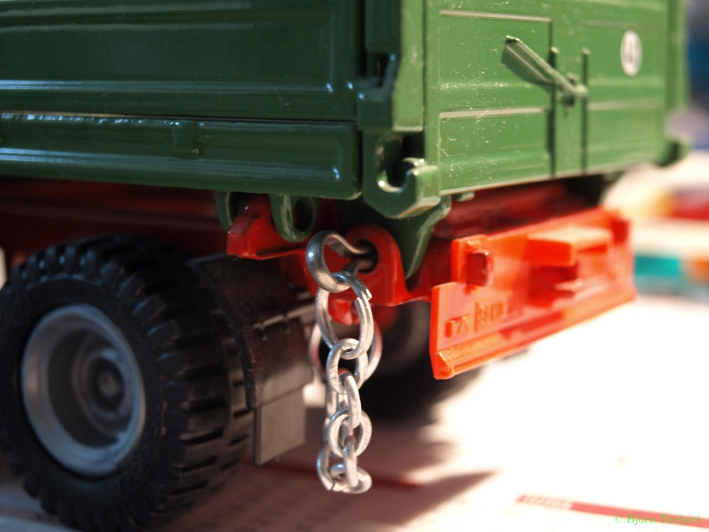

Moin Moin,

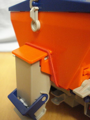

der Wagen ist toll. Wie ist der Streuer fixiert? Und kannst du ihn im Sommerbetrieb abnehmen?
Björn

Ich hab Spengler und Orthopädiemechaniker gelernt, ich mach also Hobbymässig nichts anderes wie das was ich im Beruf gelernt habe (basteln und batzenpbfox hat geschrieben:ich bin immer wieder auf´s neue von deinen handwerklichen Fähigkeiten beeindruckt
Sagen wir mal, ich bin zufrieden, perfekt sind sie nicht, die Messingbleche sind beim Hartlöten teilweise zu heiß gewordenpbfox hat geschrieben:Deine LKW-Achsen sehen sowas von GENIAL aus

Ich hab unten ein Zurrband (müsste vom Gittermastkrahn seinASBSani87 hat geschrieben:Wie ist der Streuer fixiert? Und kannst du ihn im Sommerbetrieb abnehmen?

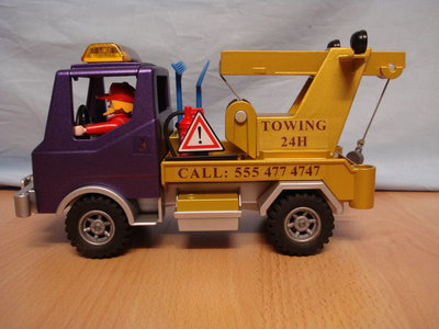

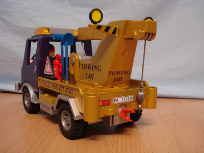

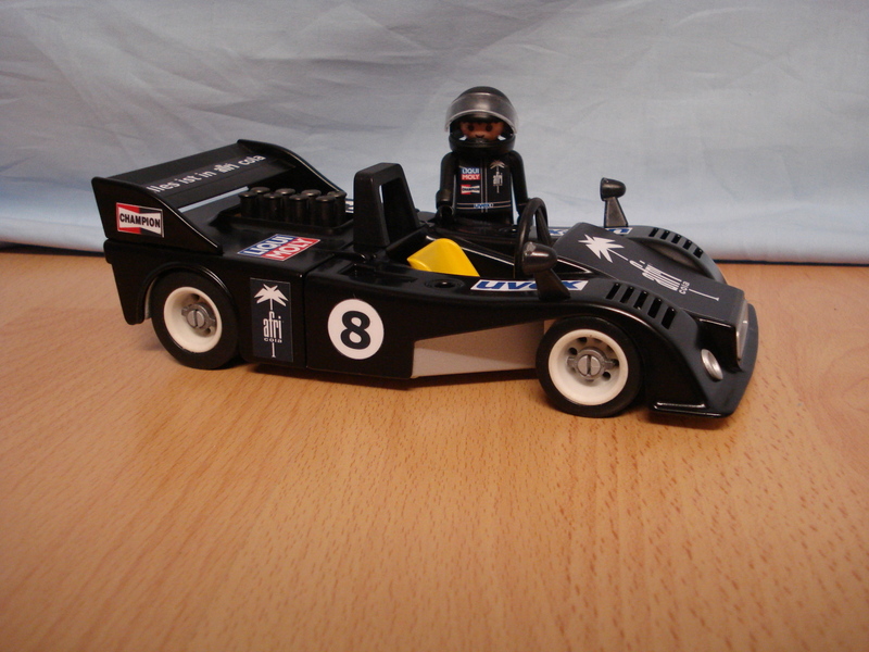

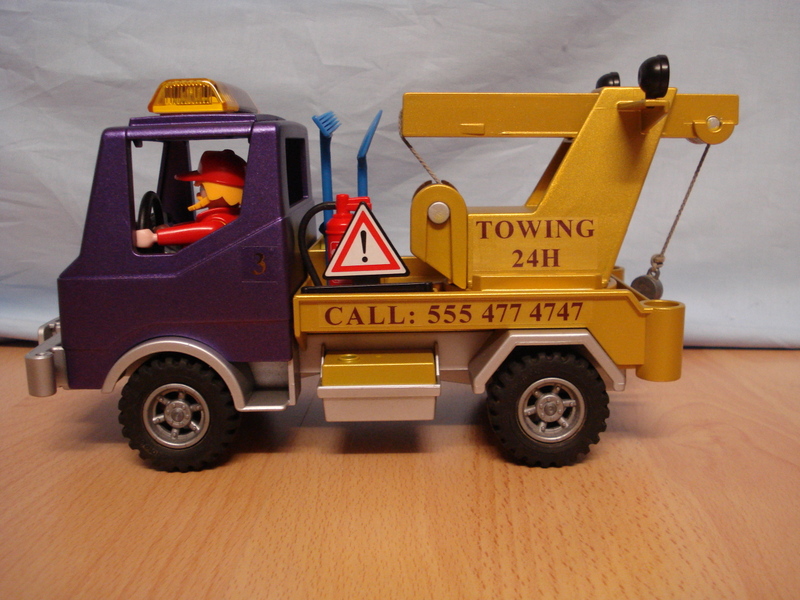

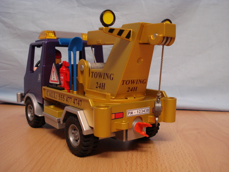

Diese Woche sind wieder zwei Fahrzeuge fertig geworden, die ich euch natürlich nicht vorenthalten möchte.

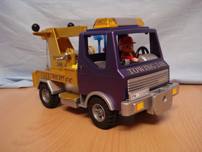

Zuerst ein Abschleppwagen, standart Lackierung hatte ich schon, da wollte ich noch was ausgefallenes, deswegen hab ich mich für metallic lila/gold entschieden..

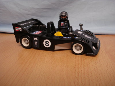

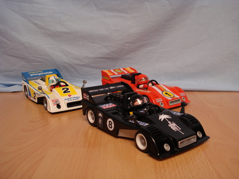

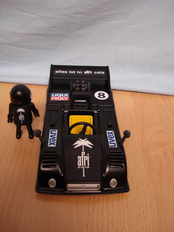

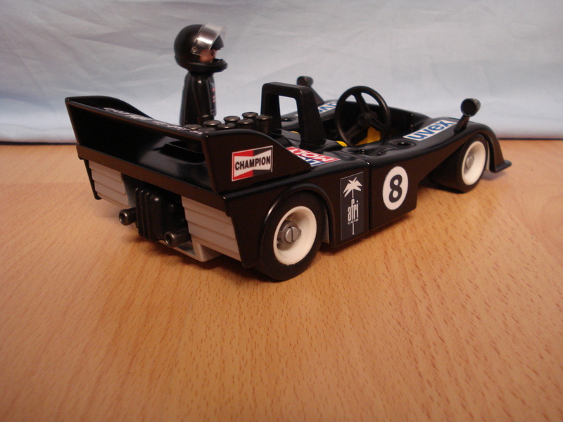

Und dann noch ein Rennwagen, der schon länger auf eine Lackierung wartete, dieses mal was schlichtes. Ich bin wie immer auf eure Meinungen gespannt,
Horido Domi

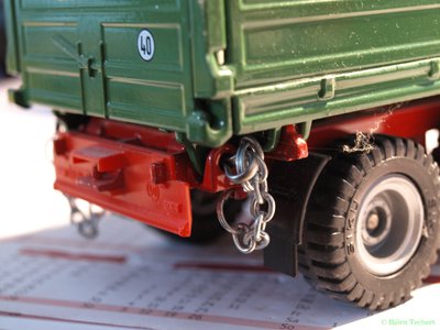

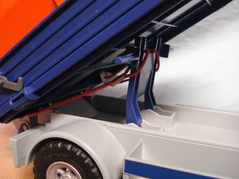

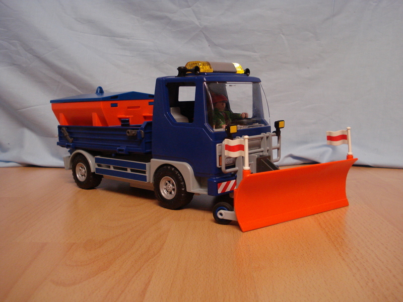

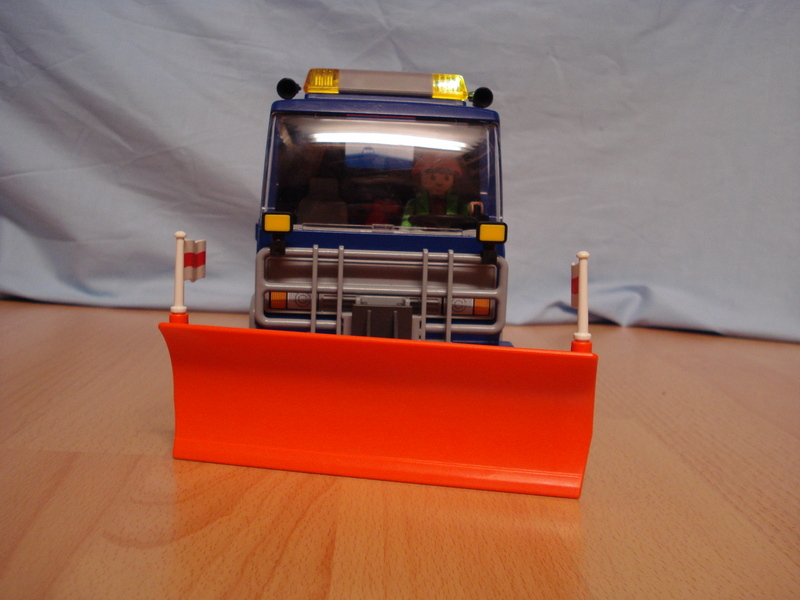

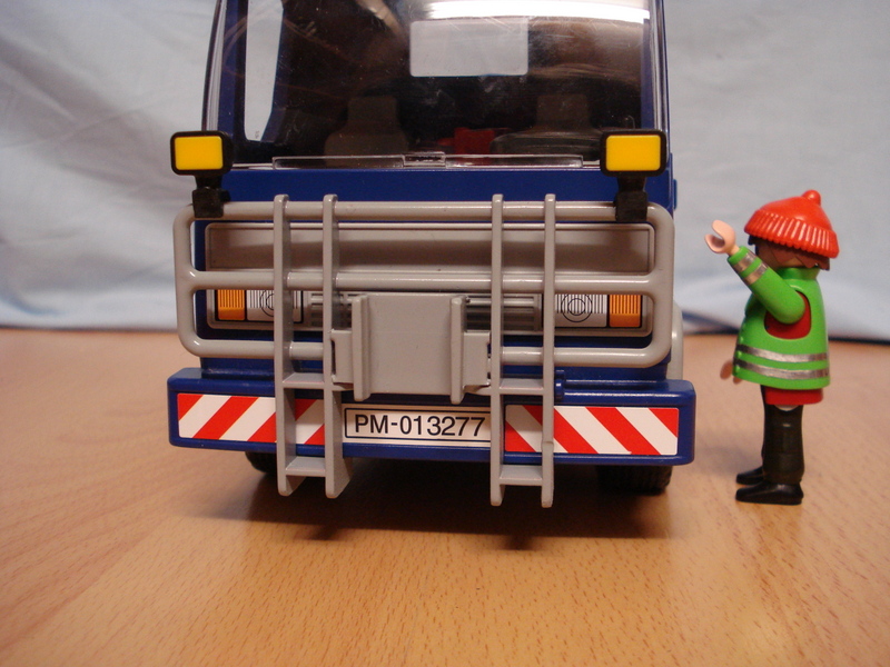

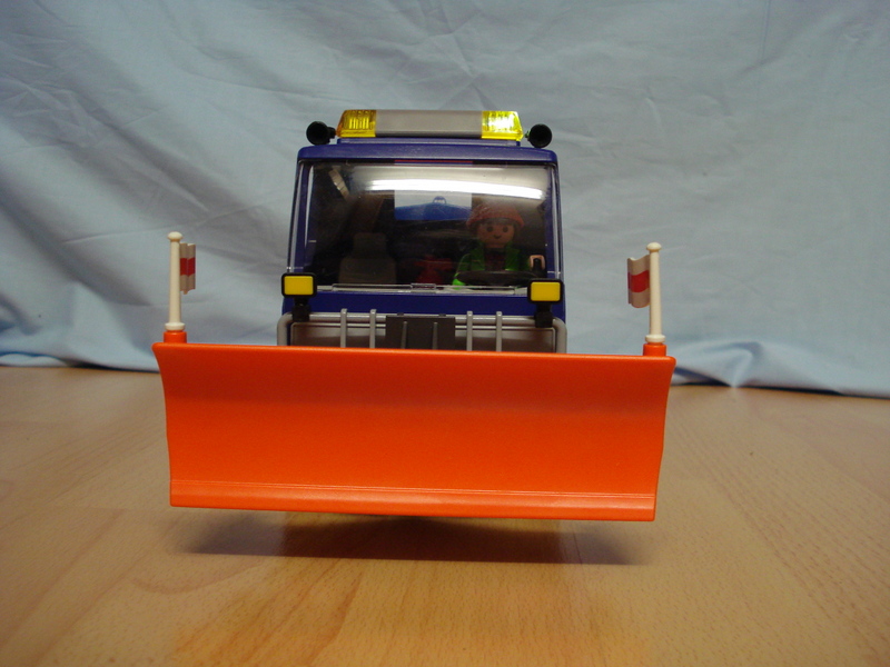

Fast vergessen, für ASBSani87 hab ich noch zwei Bilder vom Schneepflug
Ich hab also ein Zurrband mit Schlaufen in die Kippmechanik eingehängt,
das dann hinten über den Streuapparat läuft.
Bin aber noch am überlegen, ob für das Band noch extra Ösen an der Pritsche anbringe
Horido Domi

@ Abschleppwagen:
eine schöne auffällige Farbkombination die ich sehr gut finde - eine super Lackierung
Ein wunderschöner "Fast"Standard-LKW
@ Rennwagen:
SCHWARZ wie Afri-Cola
- was will Man(n) mehr.
@ Winterdienst:

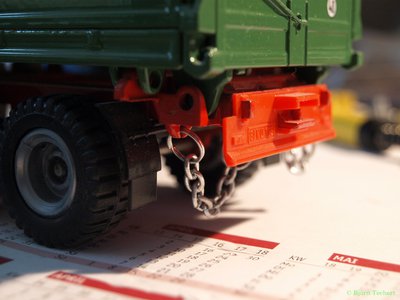

da hätte ich von vornherein vermutet, dass du den Streubehälter mit Ketten auf der Ladefläche gesichert hast

@ Abschleppwagen:
@ Rennwagen:
@ Winterdienst:

ist eigentlich Schleichwerbung erlaubt?pbfox hat geschrieben:
@ Rennwagen:
SCHWARZ wie Afri-Cola- was will Man(n) mehr.
Sieht gut aus, erinnert mich an meinem "Silberpfeil" nur Deiner ist von der Lackierung
erste Sahne.
Gruß Rotti

Die Farben des Abschleppers...
Die Geschmäcker sind ja verschieden
aber auf jeden Fall außergewöhnlich. Und allein das mag ich.
Der Rennwagen in AFRI-Schwarz:
Eine Augenweide und Erinnerung an die Jugendtage.
Toll gemacht. Auch da die kleinen Details und Feinheiten - TOLL!

@pbfox, Playmo-Fritz, Rotti und Thorsis: freut mich, dass euch meine Kreationen gefallen
, die Lackierung ist mir bei dem übrigens tatsächlich gut gelungen
Horido Domi
Ja, ich weiß nicht, was will Man(fred) denn mehr?pbfox hat geschrieben:SCHWARZ wie Afri-Cola- was will Man(n) mehr.
Das ist eine Gute Idee von dir, ich glaub da muss ich mir noch was überlegenpbfox hat geschrieben:@ Winterdienst:

Es musste einfach mal was anderes sein, und ich finde diese Kombination eigentlich sehr passen, was jetzt noch fehlt, ist ein amerikanischer Signalbalken auf dem Dach, Blinker auf dem Kran und die StützenThorsis hat geschrieben:Die Farben des Abschleppers...Die Geschmäcker sind ja verschieden
