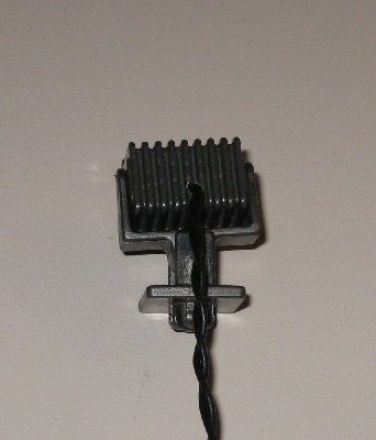

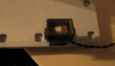

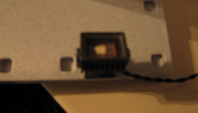

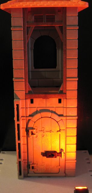

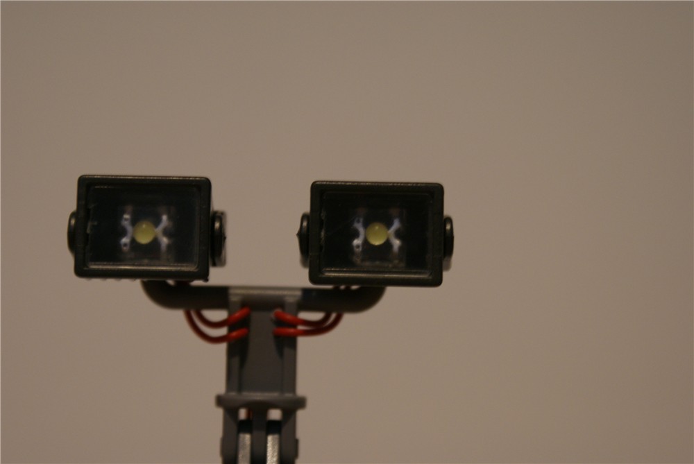

für meine Burgbeleuchtung brauchte ich noch funktionsfähige Strahler. Also habe ich die System-X Strahler genommen und eine warmweiße SMD LED eingebaut.
Hier das Resultat:
(Bilder von der Burg mit mehreren Strahler kommen später)
ausgeschaltet
ausgeschaltet

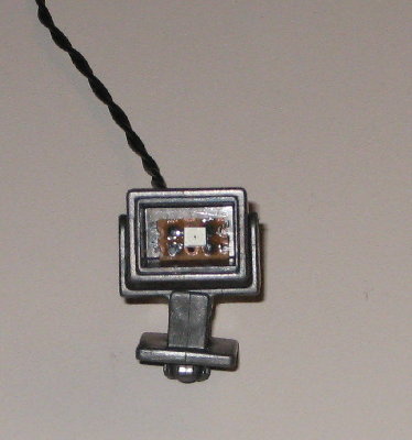

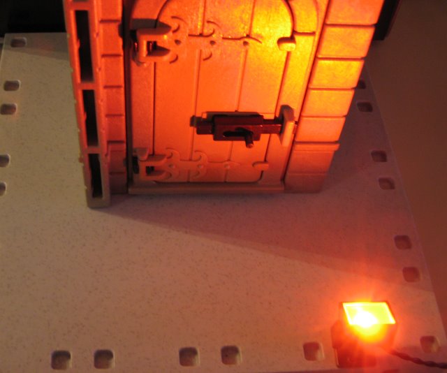

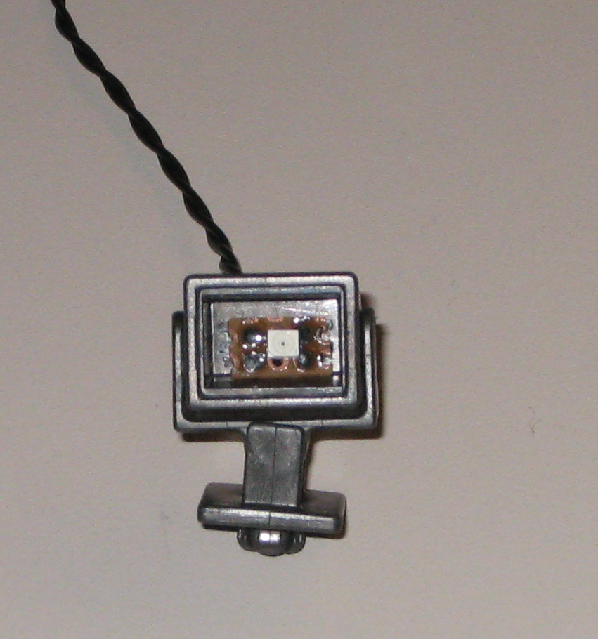

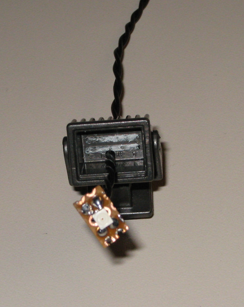

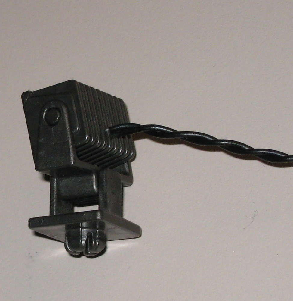

Hier noch Detailaufnahmen. Die Scheibe vorne habe ich mal abgenommen damit man das Innenleben besser sehen kann. Viel ist es ja nicht.
Die SMD Led (2,3 V, 50mA) habe ich beim 2. Versuch auf ein Stück Platine gelötet, da mir beim direkten Anlöten der Kabel an den Beinchen diese abgebrochen sind.
Hinten im Scheinwerfer mußten die 2 Stege raus. Das geht ganz einfach mit einer Spitzzange. Einfach die beiden Stege mit der Zange fassen und dann leicht drehen. Die brechen genau an der Kante hinten ab.
Dann schnell noch ein Loch gebohrt und Kabel durch. Bei 5V Spannung habe ich einen 47 Ohm Widerstand genommen.
Nur die LED könnte noch ein bischen gelblicher sein. Die ist recht rotorange. Dachte "Amber" wäre mehr in Richtung Bernstein. Eine warmweiße LED täte es auch, hatte ich aber leider nicht zur Hand.

Nein, gegen einen Nachbau habe ich nichts.
Die 3mm LEDs habe ich nicht genommen da diese dann waagrecht eingebaut werden müßten und dann zur Seite als nach vorne abstrahlen. Außerdem habe ich keine 3mm LEDs mit 22000 mcd gefunden. Und ein Strahler sollte ja auch strahlen und nicht glimmen.
Von "Amber" LEDs kann ich nur abraten. Die sind anscheinend mehr Rot als Bernstein. Ich hatte mir eigentlich ein gelb gewunschen. Mal sehen ob ich warmweiße LEDs finde die genügend Power haben.

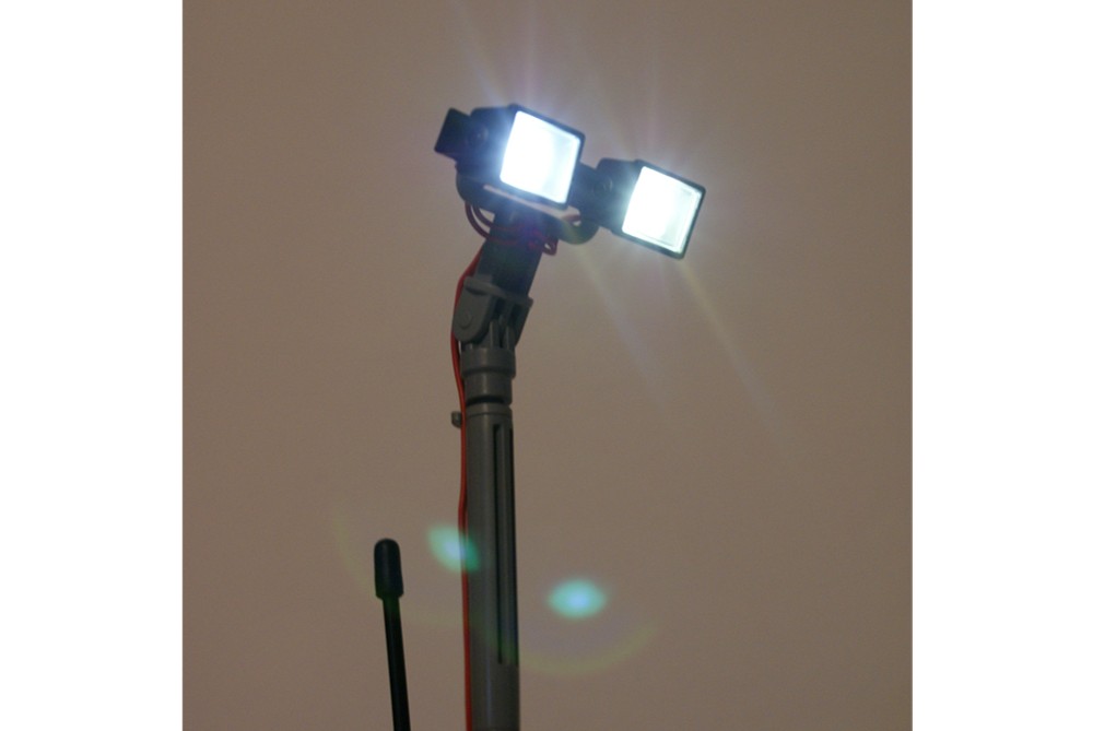

ich finde die Arbeit sehr gelungen. Für das Ausleuchten von historischen Gebäuden genau richtig. Vor allem aber: KINDERSICHER !!! :klatsch1
(da nur 3 Volt)
Ich habe in mein HLF ähnliche LED eingebaut. Allerdings mit Hochleistungs LED die wesentlich heller sind. Somit kann ich rund 20-30 cm schön hell Ausleuchten.

Beitrag von Markus » Samstag 12. Dezember 2009, 11:20

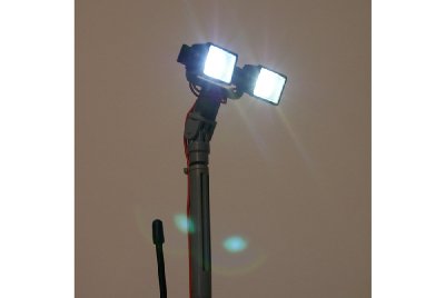

So sieht mein Lichtmast aus. Ich hab mal Bilder gemacht. Mehr dazu gibts bei Blaulicht und co.
Die Stege im Innern des Strahlers wurden entfernt. Dann passt der Baustein ganz rein und das Glas lässt sich schließen.
