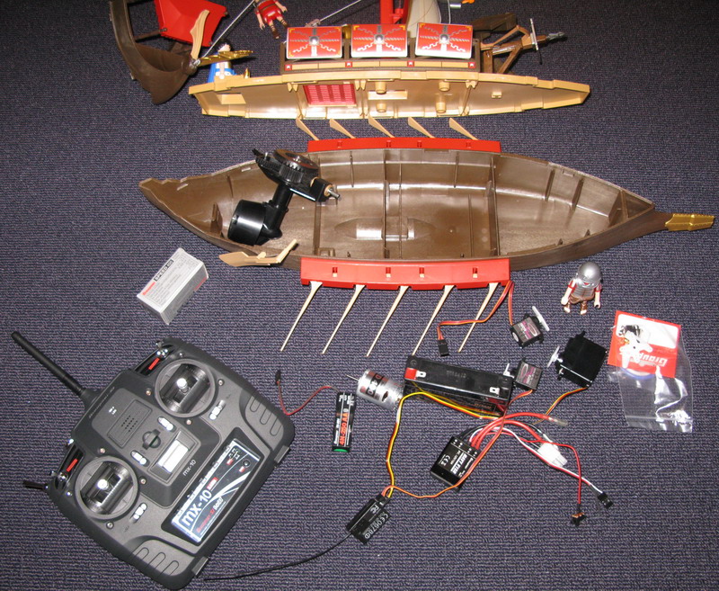

Bis das RC-Modul für die Schiffe auf den Markt kommt, kann ich mich nicht mehr gedulden. Und dieses Projekt habe ich schon lange im Kopf:
Die ferngesteuerte Galeere. Um sich auf der Stelle zu drehen ein Schottelpropellerantrieb. Die Idee des Antriebs mittels der Ruder habe wieder verworfen, die Ruder müssen sich aber auf und ab bewegen. Außerdem sollten noch zwei bis drei Sonderfunktionen rein, wenn noch Platz ist. Der Großteil des Materials ist besorgt.
Schaun wir mal ob alles rein passt. Eines der Probleme wird bestimmt auch der ungünstige Schwerpunkt des Bootes sein. Die Galeere schwimmt ja alleine schon nicht besonders stabil.
Am Wochenende werde ich mal basteln.
Hoffentlich passt alles rein.

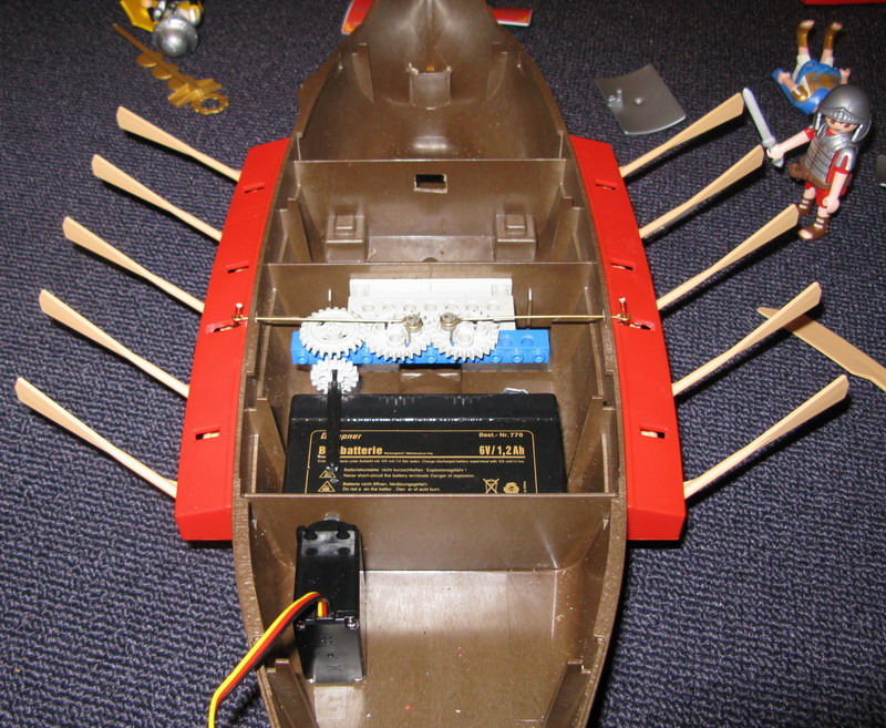

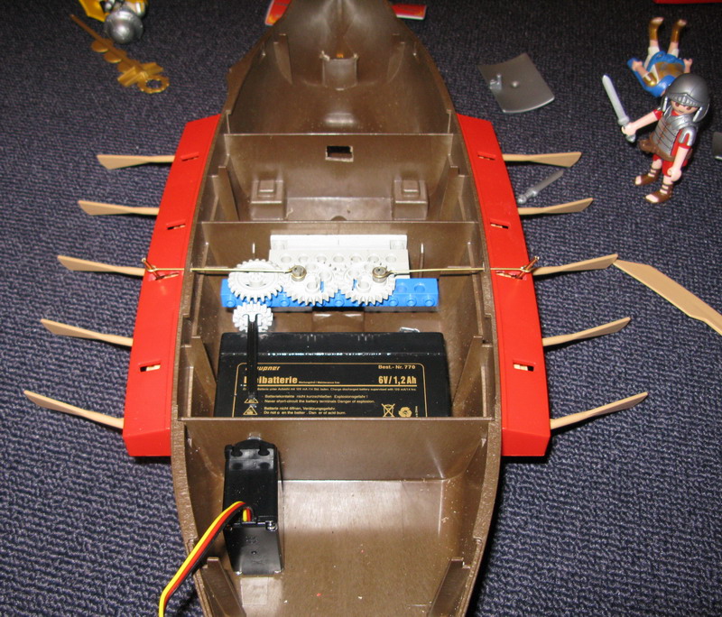

Der Bau schreitet nur langsam voran, aber die Ruderbewegung schaut schon ganz gut aus.
Die Zahnradübersetzung wurde so gewählt, dass sich eine realistische Rudergeschwindigkeit ergibt.

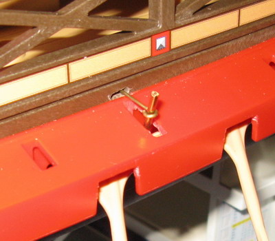

Die roten Seitenteile wurden über den Rudern ausgefräst, damit die Ruder weiter nach oben können.

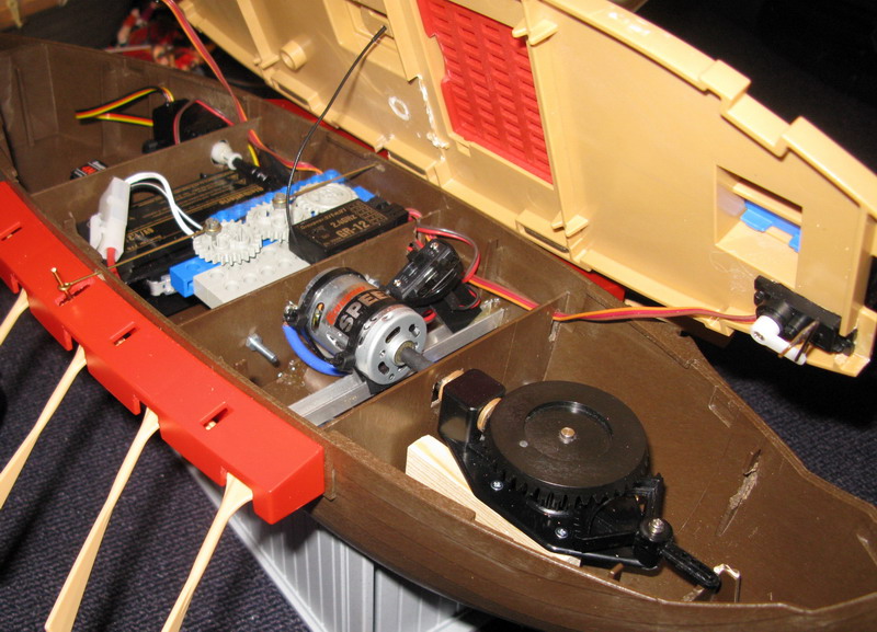

Gestern wurde das Innenleben fertig gestellt. Ein kleines bisschen mehr Platz wäre recht gewesen. Als nächstes kommt der Schwimmtest.

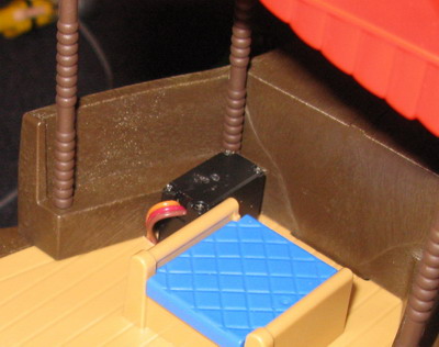

Der Ruderservo hatte im Unterschiff keinen Platz mehr. Kopfmontage mit Ausfäsung an mehreren Teilen.
Die Ruderdurchführung musste unauffällig sein. Alles aufgefeilt und gefräst.

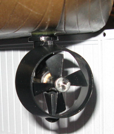

Der Propeller. Etwas überdimensioniert. Ich habe aber keinen kleineren gefunden.
Leider wenig Platz für den Motor. Die Motorwelle wurde gekürzt. Das Wellengelenk hatte keinen Platz. Oldschool-Verbindung mit Gummischlauch. Die Antenne des Empfängers habe ich nach oben in den Mast geführt.

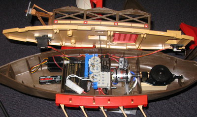

Alles verstaut. Der Fahrtenregler sitzt unter dem Ruderantrieb. Die Balliste lässt sich drehen.

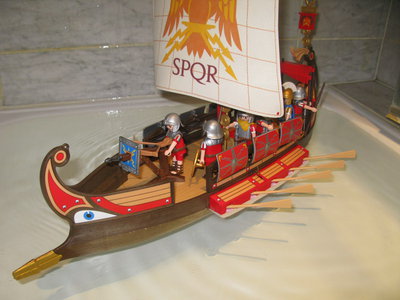

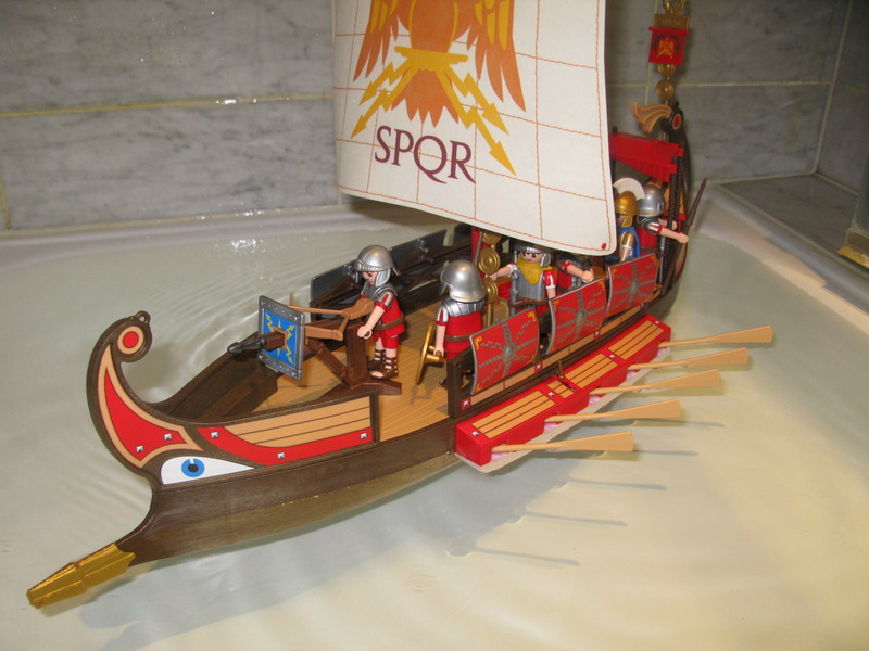

Jetzt ist alles bereit für die Jungfernfahrt. Unter der Ruderhalterung wurden noch Styrodurkörper angebracht um die Lage zu stabilisieren.
Das Feintuning für die Gewichtsverteilung wurde mit den Figuren an Deck durchgeführt.
Bei nächster Gelegenheit geht es an den Teich.
Ruder heben sich weit genug aus dem Wasser. Freibord ist auch gerade noch genug vorhanden.

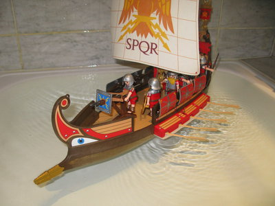

Ruder tauchen schön tief ein. Durch den Ruderpropeller ist eine Drehung nahezu auf der Stelle möglich (die Duschwanne reicht gerade noch aus).
