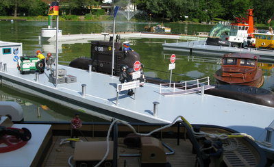

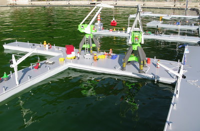

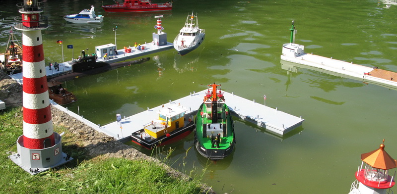

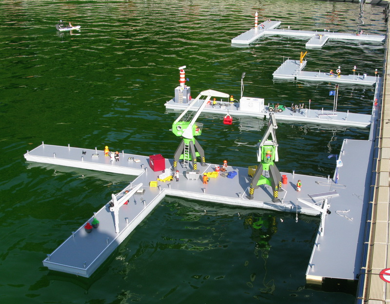

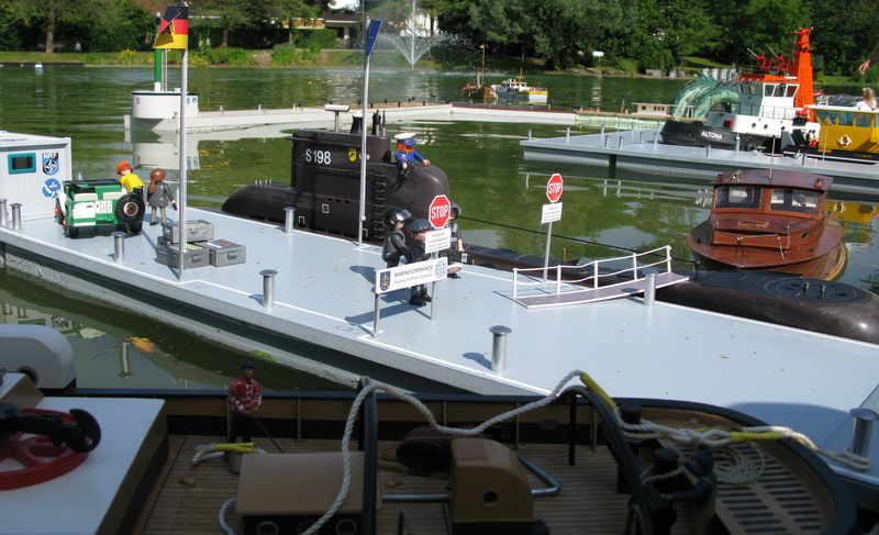

Für alle, die sich für die ferngesteuerten Playmobilboote eine Hafenanlage zulegen möchten, kann ich den Entwurf aus dem Downloadbereich der Webseite http://www.parkseeskipper.de im Unterordner Pläne empfehlen. Es handelt sich dabei um Einzelmodule mit 100cm Länge und 28cm Breite. Ein Holzbrett wird auf eine 4cm Styrodurplatte geschraubt. An insgesamt 10 Stück Pollern können die Elemente gekoppelt werden oder Schiffe anlegen. Durch den einheitlichen Plan kann jeder ein eigenes Element bauen und nach belieben gestalten. Die Hohe passt perfekt für fast alle Boote.

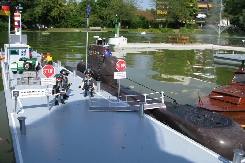

Der Marinehafen ist gut gesichert.

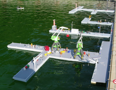

Die Hafenanlage aus der Vogelperspektive.
Aus der Sicht des Skippers.

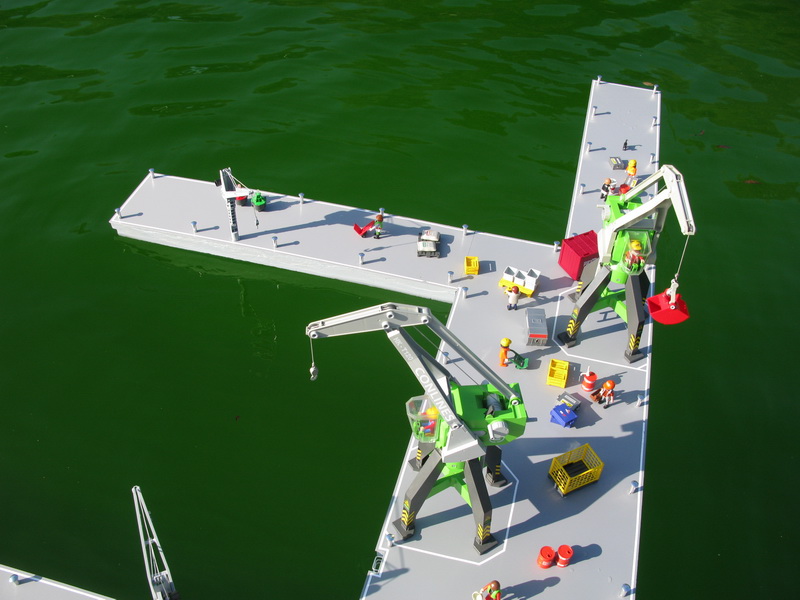

Geschäftiges Treiben im Hafen.

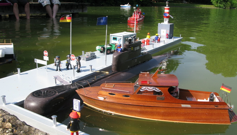

Es legen natürlich nicht nur Playmobilboote an.

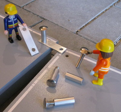

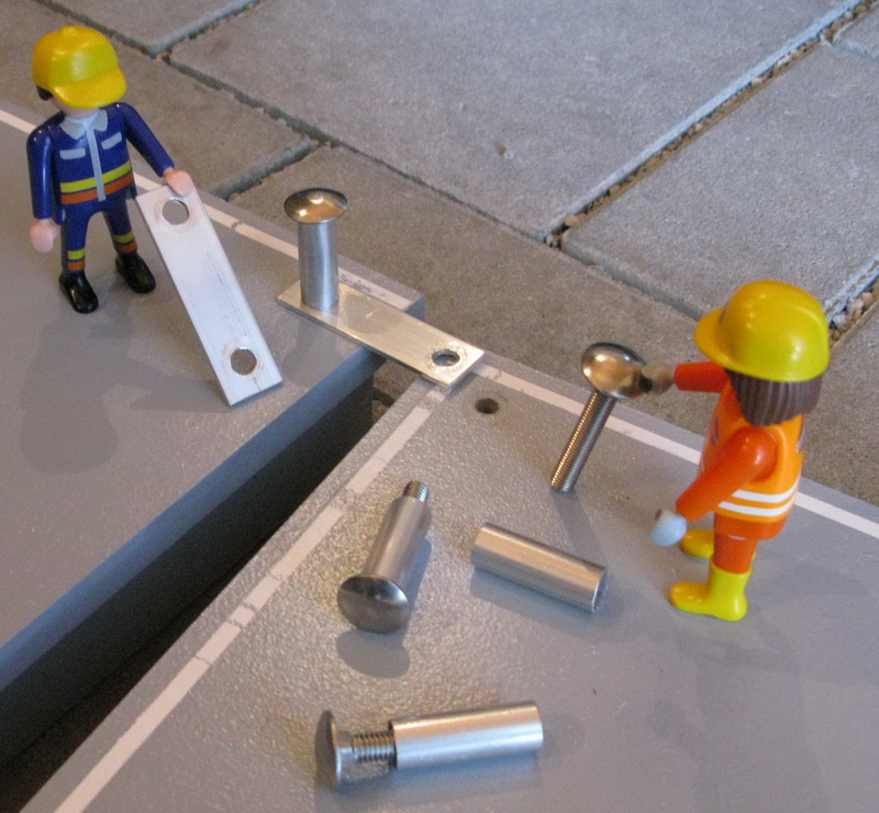

Die Kopplung erfolgt über M6 Schlossschrauben, Lochbleche und Distanzhülsen.

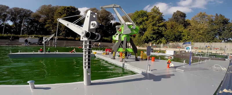

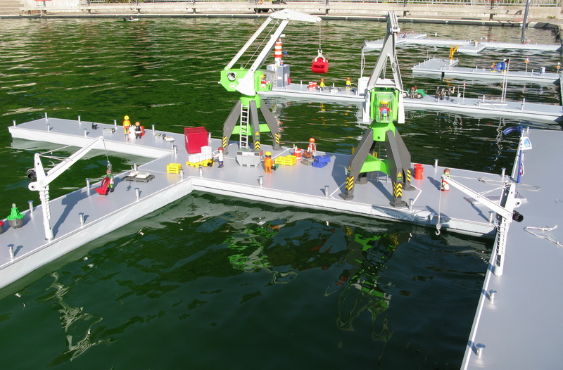

Die Hafenanlage ist mittlerweile größer geworden und wurde auch um einen Containerbereich ergänzt.
Die Teile können je nach Örtlichkeit unterschiedlich kombiniert werden.
Die Hafenanlage nach dem Aufbau
Einzelbild mit der GoPro aufgenommen
Containerhafen
Containerhafen
Gesamte Hafenanlage
Gesamte Hafenanlage

Die auf dem Bild sind meine, aber es ist schon ein Gemeinschaftsprojekt, da die meisten Teile koppelbar sind. Allerdings hat jeder mehr oder weniger den Maßstab und die Epoche des eigenen Boots realisiert.
Ich schätze mal, die größte Anzahl der Hafenteile wird man zum nächsten Bürgerfesttermin sehen.
Mit Playmobil bringt man halt recht schnell viel Leben auf die Hafenteile. Und die Kinder finden das eigentlich recht langweilige Hobby auch interessanter.
