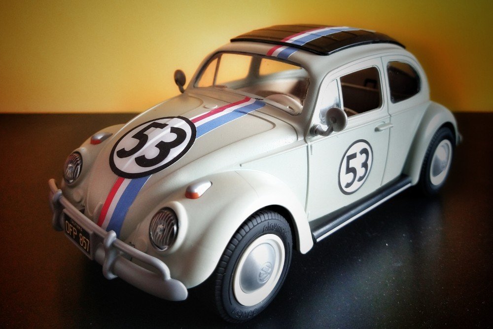

Beitrag von Quixote » Samstag 5. Juni 2021, 13:58
1968 kam einer der schönsten Disneyfilme aller Zeiten ins Kino: „Ein toller Käfer“. Hauptdarsteller war ein perlweißer VW Käfer – Herbie. Ich habe mich bei meiner Umsetzung nicht ganz ans Original gehalten – aber letztendlich gibt es auch nicht das Original. Selbst im ersten Film kamen diverse Käfer zum Einsatz (in einer Szene fehlt gar kurzzeitig die 53 von der Tür), von den Unterschieden zwischen den einzelnen Filmen ganz zu schweigen.

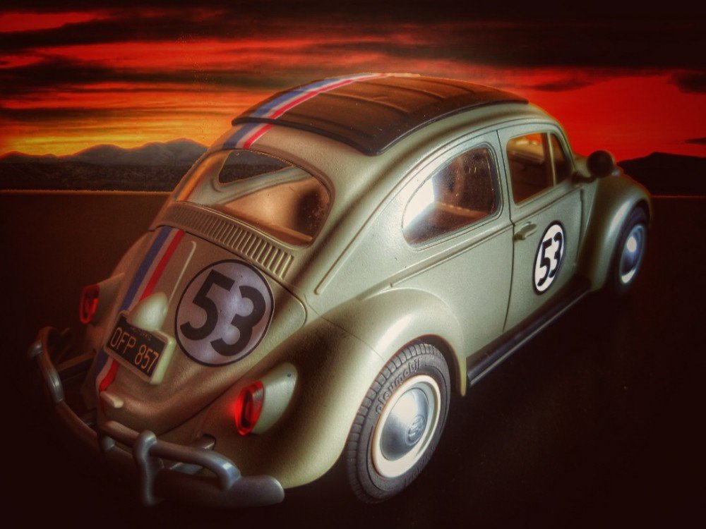

Ich habe noch ein Bild von hinten (Ich dachte jahrelang, hinten wäre keine Startnummer – gut, dass ich den Film nochmal geguckt habe.).

Ich habe beim großen Südamerika-Fließgewässer-Onlinekaufhaus selbstklebende, matte Vinylstickerbögen für Inkjet-Drucker bestellt. Damit habe ich auch die Sticker für meinen Bulli gemacht. Die 53 für die Motorhaube habe ich mit einem Fön erwärmt, dann ließ sie sich auch auf die Wölbung kleben.

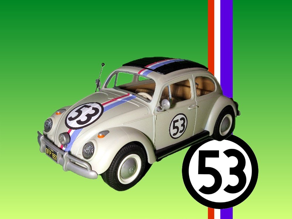

Ich habe dem kleinen, weißen Käfer jetzt noch den Nebelscheinwerfer aus dem zweiten Film gegönnt. Wie im Film habe ich den Scheinwerfer an der Kofferraumhaube angebracht. Wichtig war mir, einen Scheinwerfer mit klarem Glas zu haben. Dazu habe ich das Glas eines Motorrads in eine zurechtgesägte (Im Nachhinein hätte ich etwas mehr abschleifen sollen.) Westerntasse eingeklebt. Als Gehäuseboden habe ich eine Silbermünze eingeklebt und dann die Rückseite plan geschliffen.
