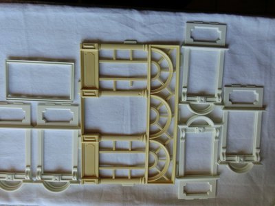

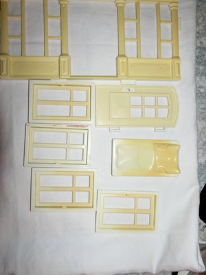

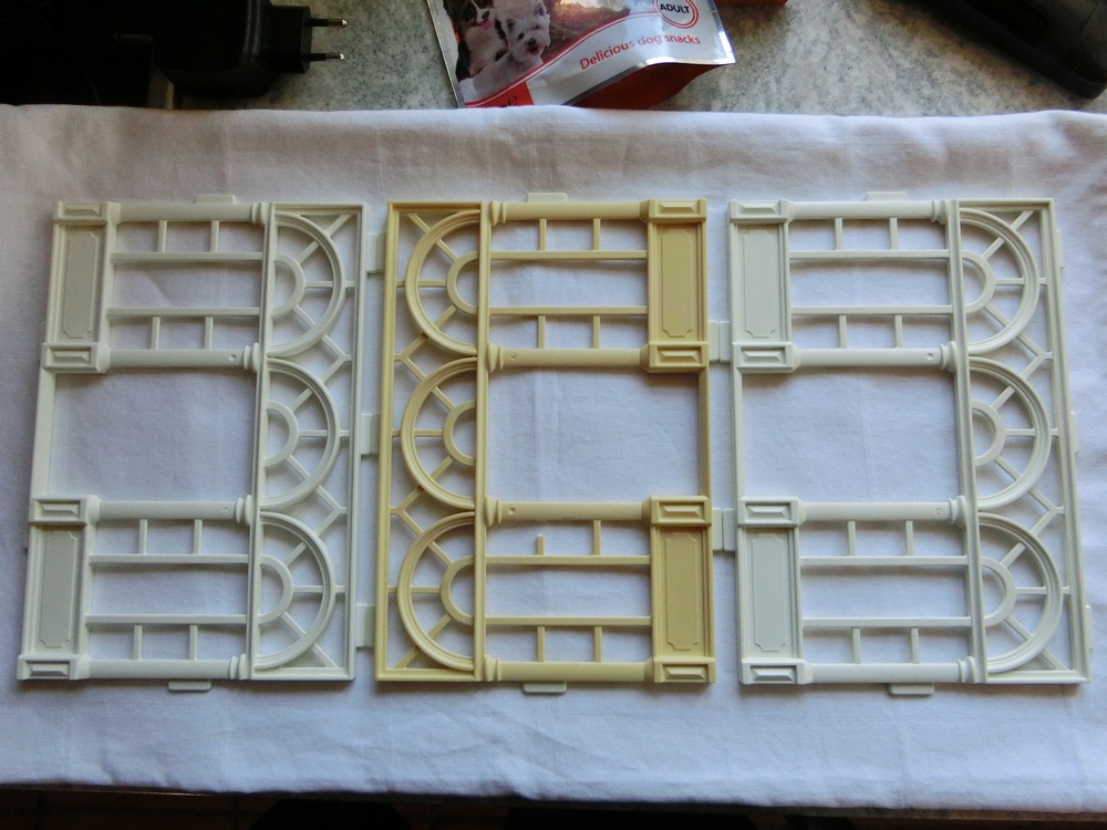

Erstmal herzlichen Dank an Maria für ihre tolle Beschreibung
Hier nun meine ersten Ergebnisse nach 3,5 Wochen.
So sahen die Teile vorher aus:
So nachher (in der Mitte zum Vergleich ein unbehandeltes Teil):
Alle Teile sind noch nicht "fertig" , bzw. vor lauter Freude schon wieder verbaut, aber ich bin restlos begeistert
Herzliche Grüße
Marlene

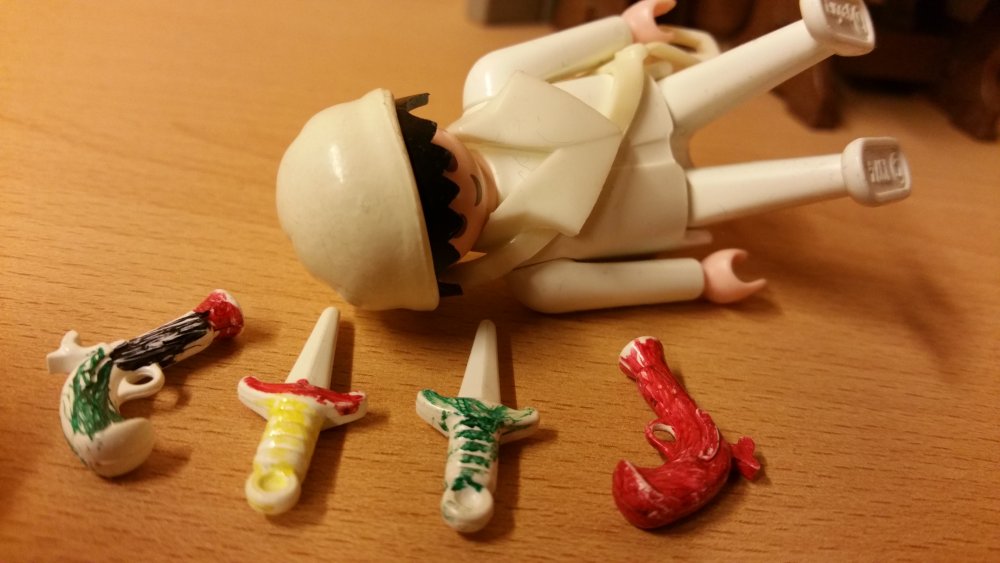

Ich hab jetzt hier vergilbte und bemalte weisse Teile und Danklorix. Jetzt alles zusammen in ein geschlossenes Gefäß und abwarten?
Ist das richtig oder muss ich noch was beachten?

Re: Gilb entfernen mit OxiBleicher/Danchlorix/Wasserstoffper
Hallo Maria,
danke für den Tip
Ich probiere es mal aus.
Bei dem Piraten sind das Kopftuch und der Säbelgurt vergilbt. Die Waffen sind vermutlich mit Colorstiften bemalt.
						danke für den Tip
Gruß, Markus
