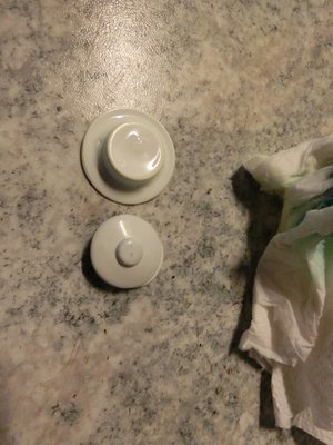

Vorhin habe ich erst ein bemaltes Teil damit gereinigt.
Marlene

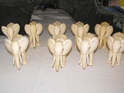

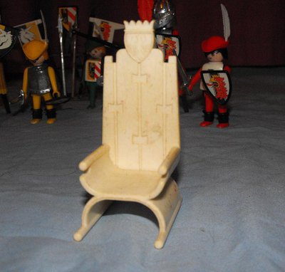

So, jetzt mal ein paar Sachen, die ich nach Playmodschungels Anweisung
gebleicht habe. Zwischendurch habe ich durch kurzes "reinbrausen" immer
mal kontrolliert, ob noch Schaum entsteht.

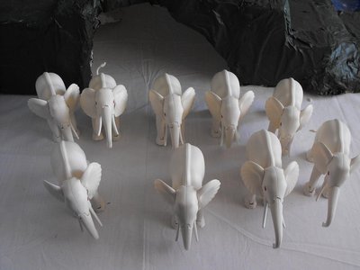

Die Elefanten vorher
Nachher

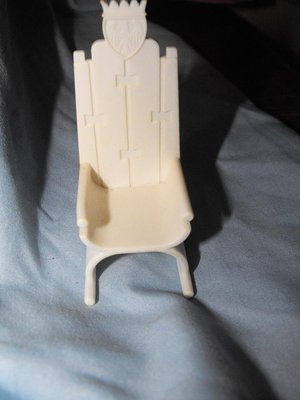

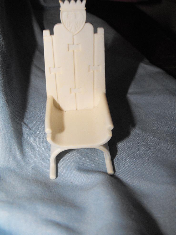

Der Thron vorher
Nachher, zweimal gebleicht.

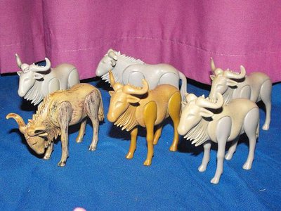

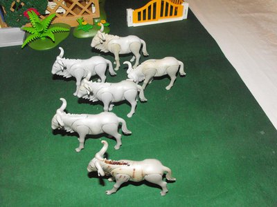

Die Gnus vorher

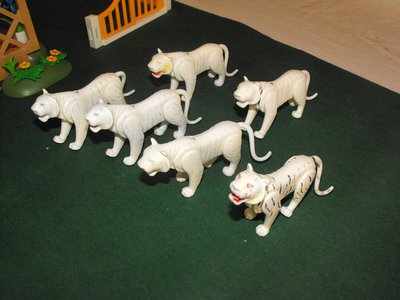

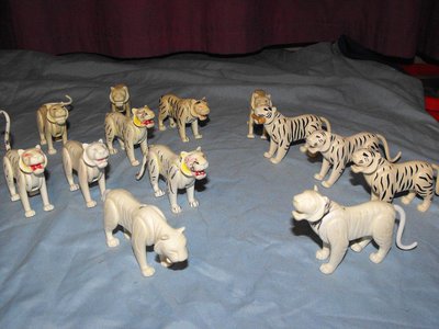

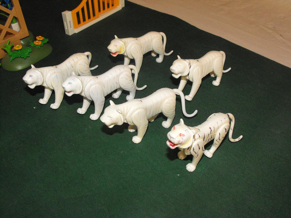

Ein Teil der Tiger hatte auch Gilb
(erkennt man auf dem Bild leider nicht so gut)
Nachher

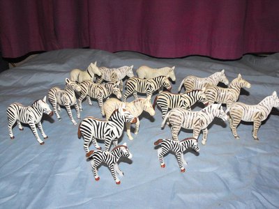

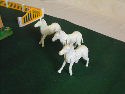

Drei Zebras haben auch schon ein Bleichbad und eine
Scheuermilchbehandlung, wegen der Colourfarben, hinter sich.
Nachher

Jetzt mal ein Bild dazu:Playmomaus hat geschrieben:Das stimmt! Die Kunststoffschubladen löst es, aber bisher hab ich kein Playmobil damit verlorenJolande hat geschrieben:Orangenöl kann grundsätzlich Kunststoff auflösen - damit wäre ich sehr vorsichtig. Uns hat es mal eine komplette Plastikschublade untrennbar mit einem Kühlschrankkorpus verbunden, als sich beides durch Orangenöl teilweise aufgelöst hat.
Ich habe Chlor zum Bleichen verwendet, auch bei Colourteilen, bei einigen Teilen hat es wunderbar funktioniert, andere liegen noch im Chlorwasser, brauchen wohl länger.
Ich lege es auch nicht ein, sondern wische es einfach ab. Es funktioniert aber nicht bei Gilb!
Marlene
Vorher (den weißen hatte ich vorher im Spülwasser, um zu sehen, ob es Farbe ist)
Nachher (das Tuch liegt absichtlich daneben
Marlene

Greetings
Finnes
