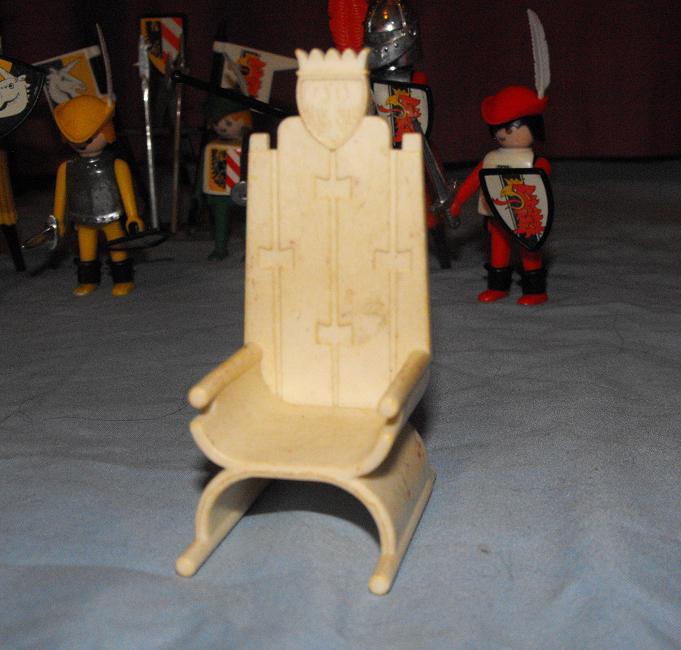

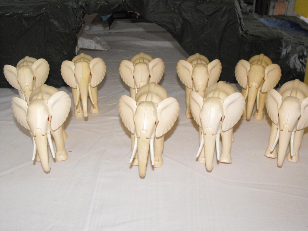

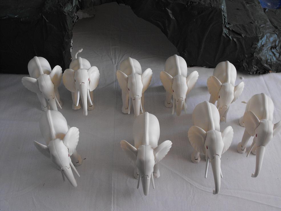

So, jetzt mal ein paar Sachen, die ich nach Playmodschungels Anweisung
gebleicht habe. Zwischendurch habe ich durch kurzes "reinbrausen" immer
mal kontrolliert, ob noch Schaum entsteht.
Die Elefanten vorher
Nachher
Der Thron vorher
Nachher, zweimal gebleicht.

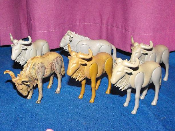

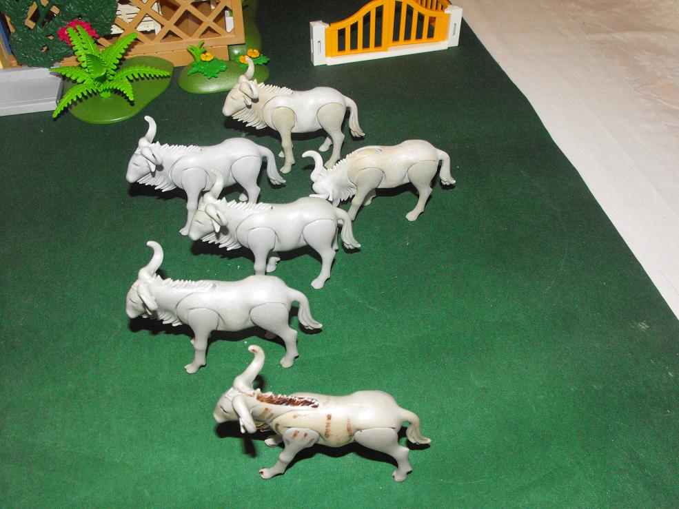

Die Gnus vorher

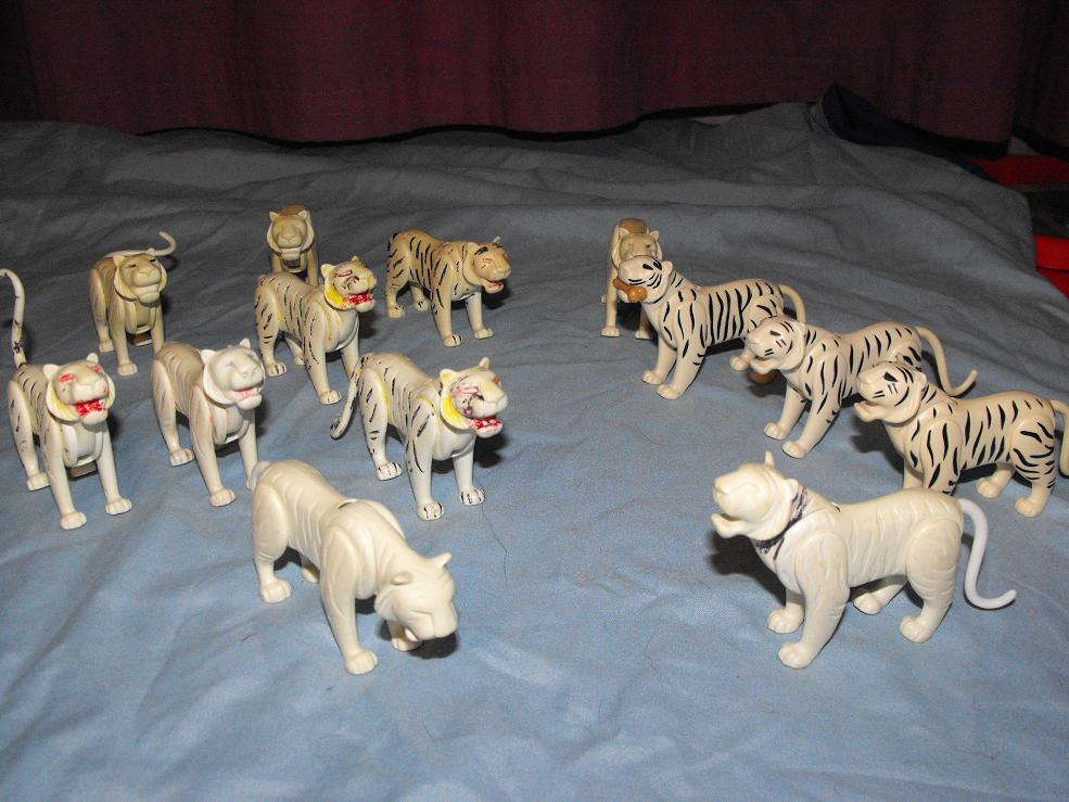

Ein Teil der Tiger hatte auch Gilb
(erkennt man auf dem Bild leider nicht so gut)
Nachher

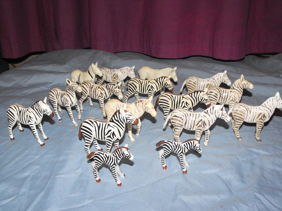

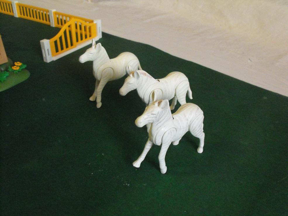

Drei Zebras haben auch schon ein Bleichbad und eine
Scheuermilchbehandlung, wegen der Colourfarben, hinter sich.
Nachher
Da ihr recht unzufriedene Ergebnisse zu haben scheint, vermute ich mal,
das das zwischendurch Aufschäumen sich positiv auf das Bleichen auswirkt.
Ist jetzt aber nur eine Vermutung von mir. :gruebel
Nach der BEPA geht's mit Hausteilen weiter. Berichte folgen. :smile
LG Susanne :blume

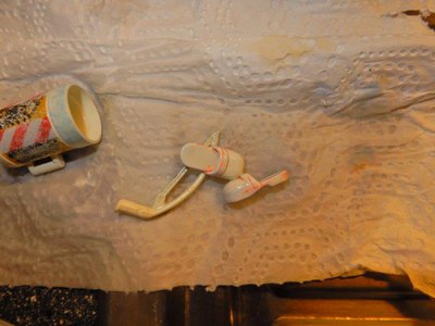

Playmomaus hat geschrieben:
Jolande hat geschrieben:Orangenöl kann grundsätzlich Kunststoff auflösen - damit wäre ich sehr vorsichtig. Uns hat es mal eine komplette Plastikschublade untrennbar mit einem Kühlschrankkorpus verbunden, als sich beides durch Orangenöl teilweise aufgelöst hat. :ohnmacht
Ich habe Chlor zum Bleichen verwendet, auch bei Colourteilen, bei einigen Teilen hat es wunderbar funktioniert, andere liegen noch im Chlorwasser, brauchen wohl länger.
Das stimmt! Die Kunststoffschubladen löst es, aber bisher hab ich kein Playmobil damit verloren :smile
Ich lege es auch nicht ein, sondern wische es einfach ab. Es funktioniert aber nicht bei Gilb!
:knicks

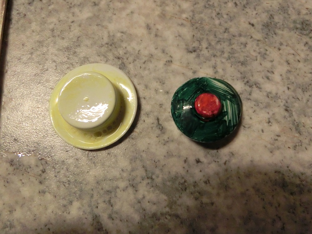

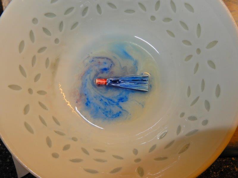

Marlene

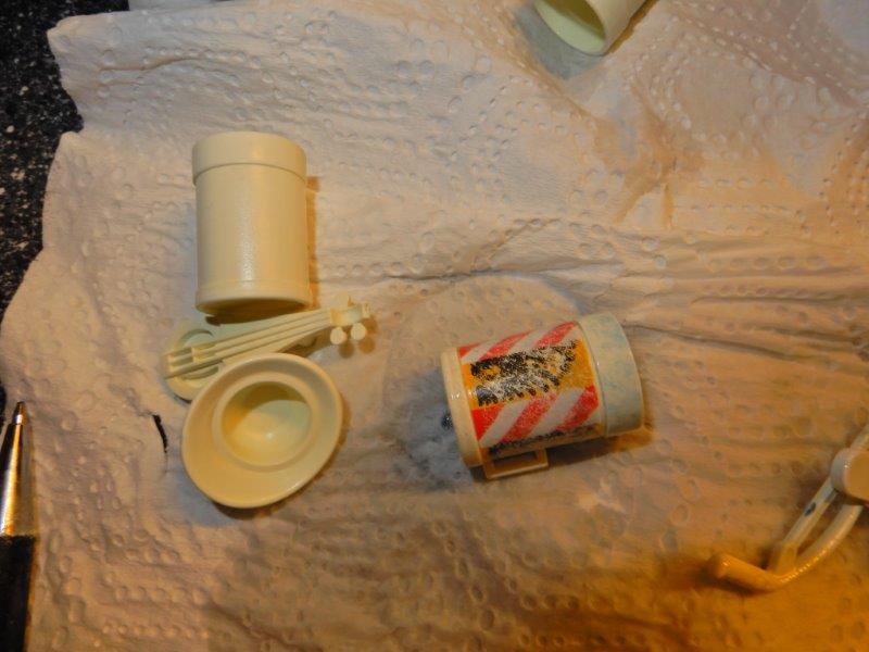

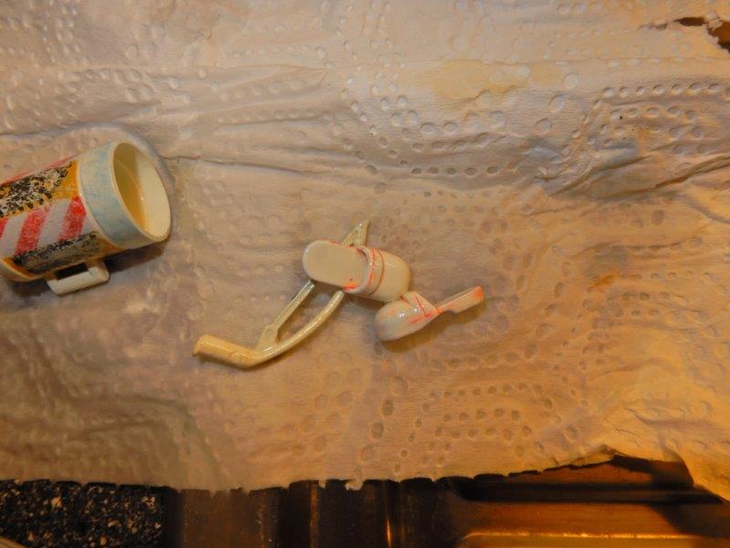

Jetzt mal ein Bild dazu:
Vorher (den weißen hatte ich vorher im Spülwasser, um zu sehen, ob es Farbe ist)
Nachher (das Tuch liegt absichtlich daneben :smile )
:knicks
Marlene

Hallo Marlene,
hast du das Orangenöl konzentriert genommen zum Abwischen oder hast du es mit Wasser verdünnt?
Greetings
Finnes
Playmomaus
Beiträge: 1717
Re: Gilb entfernen mit Oxi Bleicher
Beitrag von Playmomaus » Dienstag 27. September 2016, 18:51
Finnes hat geschrieben:Hallo Marlene,
Greetings
Finnes
Hallo Finnes,
pur zum abwischen, deswegen hab ich das Zewa auf dem zweiten Bild gelassen.
Bisher hat es bei allen "beschmierten" Playmoteilen funktioniert, ohne Schaden am Kunststoff :smile
Ich kann aber nicht sagen, ob alle Orangenöle gleich funktionieren.
Das verwende ich seit Jahren für meine Klamotten und alles mögliche, wie Harzflecken, Ölflecken usw.: http://www.prowin.net/cms/orangen-power.htm
:knicks
Marlene

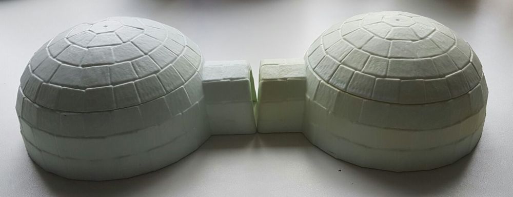

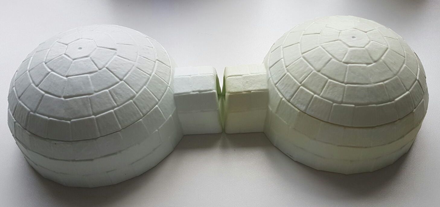

Hallo wieder einmal zum Thema "Bleichen"!
Wie einige von euch ja wahrscheinlich wissen, habe ich für mein Nordpol-Dio Iglus gesammelt.
Meine bisherigen Bleichversuche mit so einem Oxi-Mittel verliefen mittelmäßig und für mich persönlich nicht zufriedenstellend. Zwei Tage vor der Ausstellung kaufte ich noch ein Konvolut samt eines Iglus, das auf den gezeigten privaten Fotos (als nicht von der Verpackung oder so fotografiert) blütenweiß aussah.
Nachdem der Artikelstandort in Vorarlberg direkt an Erwinius Strecke auf dem Weg nach Mondsee lag, war er so nett und nahm mir den Artikel von dort mit (danke nochmals dafür :knuddel3 ).
Als ich die Schachtel dann öffnete, traf mich fast der Schlag....das Iglu war nicht nur nicht weiß und auch nicht nur leicht vergilbt, sondern es war richtig braun. :ohnmacht Das ist keine Übertreibung und Erwinius wird das bestätigen können.
So ein Iglu hatte ich bisher noch nicht in meiner Sammlung und für Mondsee konnte ich es mir natürlich abschminken. :nixweiss
playmolook hat geschrieben: Nachdem ich meine Iglus gerne ganz blütenweiß hätte, werde ich nun doch zu H2O2 wechseln...... :wink
Bericht folgt. :knicks

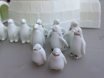

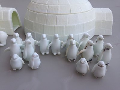

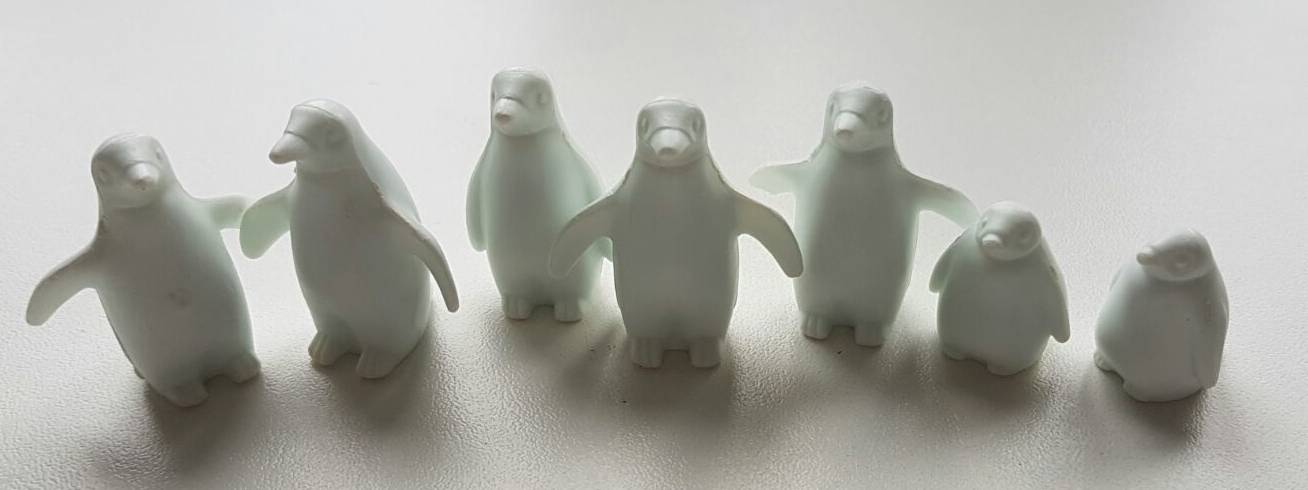

Jetzt war es also so weit....H2O2 musste her..... :kicher
Diese braune Iglu war also jetzt definitiv ein Fall für H2O2, also Wasserstoffperoxid. Allerdings ging das wegen Mondsee und dem übrigen Adventstress zwischen Tür und Angel und ich habe es leider verabsäumt, ein "Vorher-Foto" des Iglus zu machen, was ich jetzt echt bereue, weil es eindrücklicher nicht sein könnte.
Ich habe einen handelüblichen 12Liter-Eimer und 1l 30%iges H2O2 verwendet. Der Boden des Eimers war ca. 2cm mit der Flüssigkeit bedeckt und wie man sich vorstellen kann, war maximal die Bodenplatte des Iglus mit der Flüssigkeit bedeckt, und auch meine Pinguine, die noch nicht weiß waren. Der Iglukorpus und der Deckel hingegen, lagen also praktisch fast nur im Dunst des H2O2.
Ehrlich gesagt, hätte ich nie mit einem solchen Ergebnis gerechnet, denn das Iglu ist für meine Begriffe blütenweiß, ebenso die Pinguine. Es handelt sich um jene, die ich in diesem Thread auf Seite 3 nach der Bleiche mit dem Oxi-Mittel bereits gezeigt habe.
So, nun die Fotos des ehemals braunen Iglus im Vergleich mit einem leicht vergilbten (das demnächst ins H2O2-Bad kommt) und die nun weißen Pinguine. Bleichdauer waren jetzt 3 Wochen.
Das waren die Pinguine übrigens vorher (also die, mit den noch schwarzen Resten):
Allerdings möchte ich euch noch etwas nicht vorenthalten, denn, auch wenn ich keine Vorher-Fotos des Iglus gemacht habe, gibt es doch etwas, das die Bleichwirkung von einem Liter H2O2 zeigt. :pfeif
Nachdem das ganze, wie oben schon erwähnt, eine Ruckzuck-Aktion war, hatte ich keine Deckel für den Eimer zur Hand. Allerdings war die verwaiste Rückplatte eines kaputt gegangenen Bilderrahmens in meiner Reichweite und so schnappte ich mir kurzerhand diese :grinsen (was im Nachhinein betrachtet kein Nachteil war, denn so gibt es wenigstens Anschauungsmaterial :kicher ).
Hier seht ihr die Bleichwirkung eines Liters H2O2 in gut 20cm Entfernung von der Flüssigkeitsoberfläche. :kicher
Alles klaro? :wink :kicher
Hoffe, ich konnte dem einen oder anderen mit meinem Experiment etwas weiterhelfen und wünsche allen Bleichwütigen viel Erfolg. :grinsen
Maria

Beitrag von Jolande » Dienstag 17. Januar 2017, 08:27

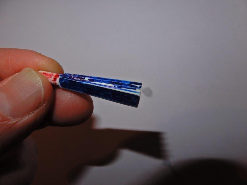

Aufgrund der Tipps hier (vielen Dank!) und der guten Erfahrungen habe ich Orangenöl probiert:

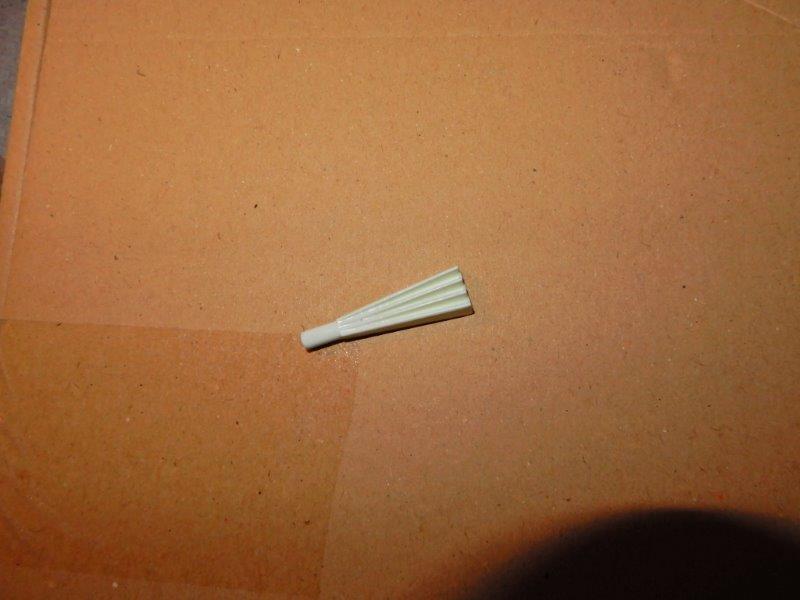

So sah der Fächer am Anfang aus:
Beim Einlegen in Orangenöl fließt sofort Farbe weg:
Nach Einweichen und mit Schwamm bearbeiten wieder komplett weiß:
Diese Teile habe ich mit Chlor behandelt (nicht die Trommel mit dem Aufkleber), aber erst mit Orangenöl gingen die gelben Spuren zwischen den Saiten der Laute (sie war vorher braun) weg.
Den Bogen habe ich mit Orangenöl behandelt (er war braun vorher), die Schuhe lange in Chlor eingelegt (sie waren komplett rot), anschließend mit Orangenöl, aber sie sind immer noch nicht weiß.
Leider habe ich nicht alles vorher fotografiert (oder ich finde die Bilder nicht mehr :oops )

also ich benutzte wasserstoffperoxid 38%.. wird aber immer schwerer das zu bestellen :(
Figuren teile habe ich mal 2 Wochen drin gebadet.. da war Hautfarbe auch weg gebleicht :P
