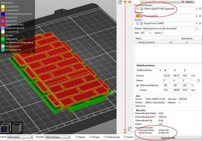

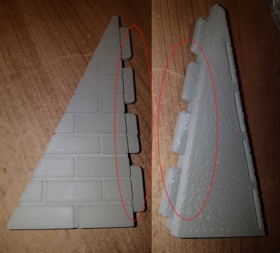

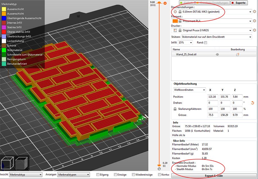

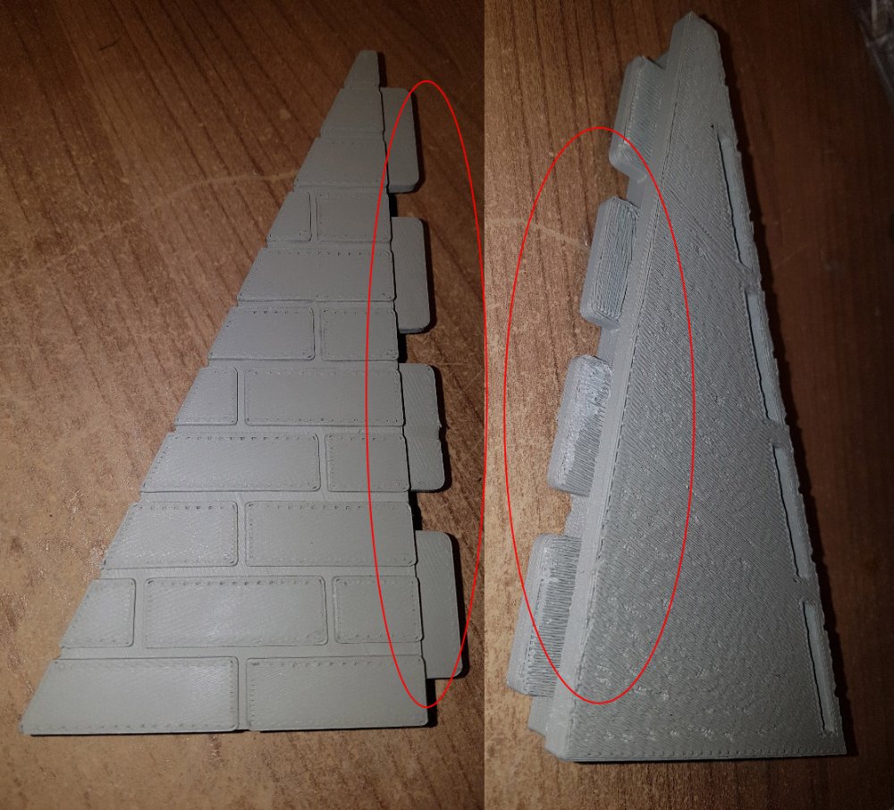

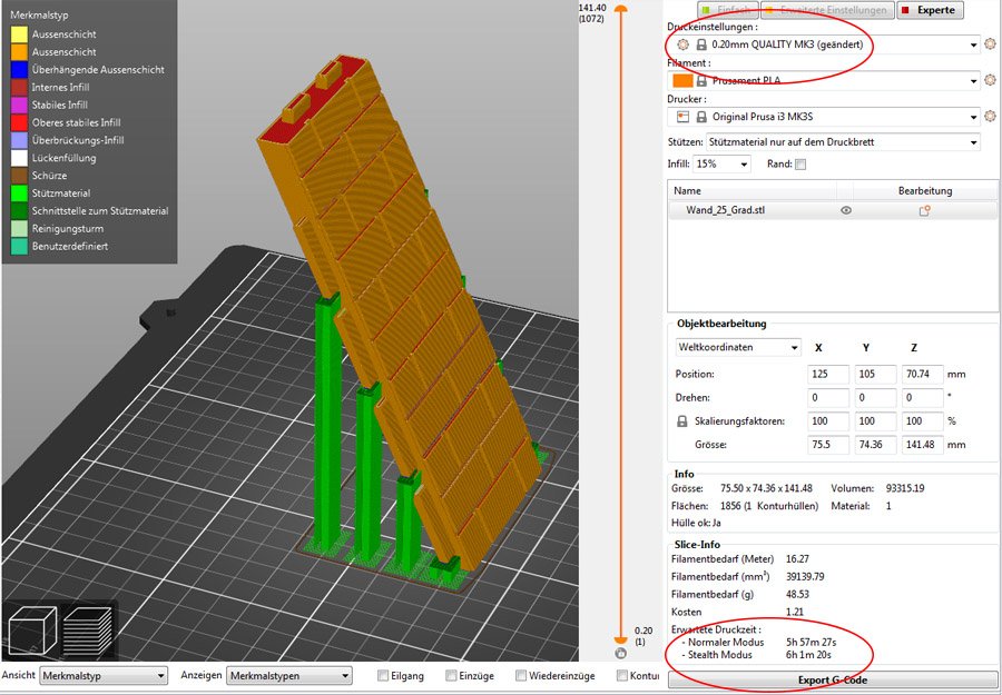

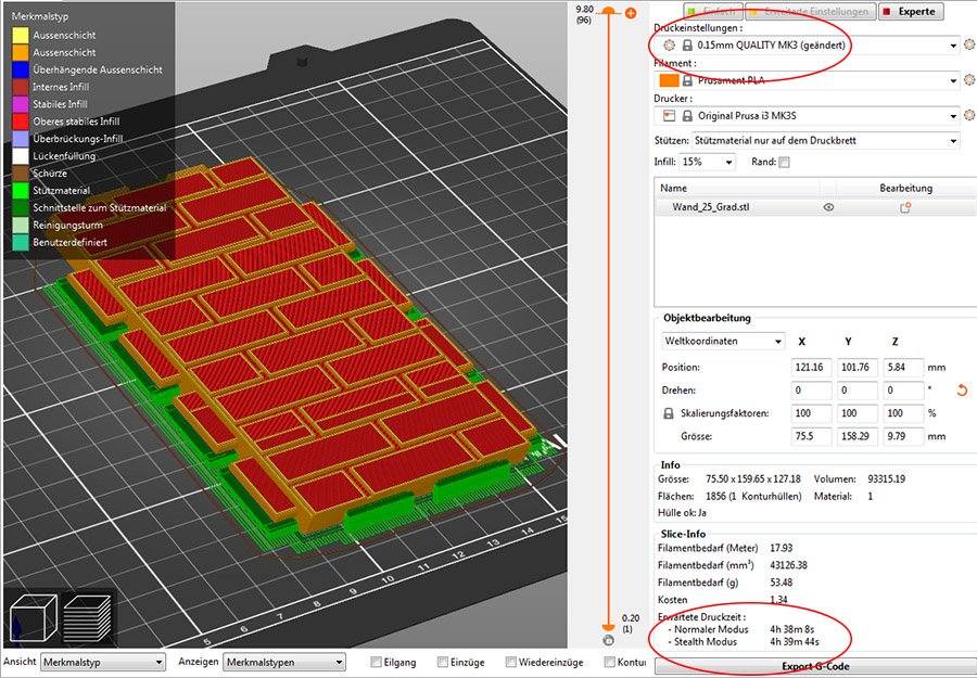

Also ich hab jetzt ja doch schon einige Teile gedruckt.
Das Hauptproblem ist die Balance zwischen Druckqualität und Druckdauer zu finden.
Das 2. Problem ist; viele Teile mit Nasen benötigen Stützmaterial. Das wiederum beeinträchtigt die Oberfläche auf der Rückseite, was wiederum die Passgenauigkeit beeinflußt, die dann wiederum im Design berücksichtigt werden muß.
Als nächstes muß man dann noch die Konturschichten berücksichtigen, da die Nasen sonst (bei PLA) relativ leicht abbrechen.
Ach ja dann kommt noch die Farbe. ABS oder PET-G ist sicher besser, da gibts aber nur wenig Farbauswahl, was wiederum bedeutet man muss jedes Teil dann auch noch lackieren.
Das ist also ein recht komplexes Thema :-)
Hier mal ein grober Überblick zu Qualität/Dauer bei einem simplen schrägen Mauerteil. :pfeif Bei 1 Teil ist das bis zu 0,1mm jetzt nicht so dramatisch ... sas kann jetzt jeder hochrechnen, was es bedeutet, wenn man 10 oder 100 Teile druckt.

PS: Um das Stützstruktur Problem zu behen, könnte man die Wand natürlich auch stehend drucken.
Das dauert dann aber schon in der 1. Variante (+ mehr als 2 Std.) entscheidend länger und birgt zusätzlich das Risiko, dass das Teil umfällt.
