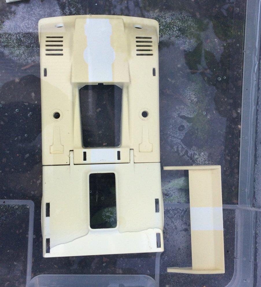

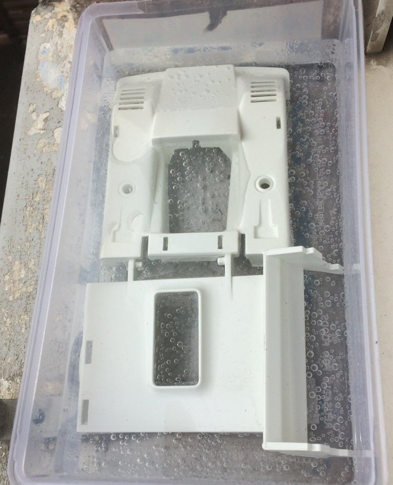

Nach einiger Abwesendheit ( mein Laptop hatte sich leider verabschiedet :sad ) möchte ich euch hier mal ein weiteres Beispiel zeigen.
Die Bilder sagen eigentlich schon alles.
Der Rennwagen lag ca. 3 Tage in Wasserstoffperoxid mit 12,5 %. Das hört sich nicht viel an, aber es reicht absolut aus !
Das beste ist, wenn der Behälter auch n der Sonne steht, denn so wird die Flüssigkeit erwärmt und das Resultat wird schneller erreicht.
Dennoch sollte man mit dem Zeug vorsichtig umgehen, denn es ist eine Chemikalie die Schäden an Haut oder Augen verursachen kann !
Ich habe auch noch andere Sachen eingelegt und sie wurden alle weiß. Was will man mehr. :smile
Abschließend sei noch gesagt: Bei Gilb hilft einfach nur Geduld ! Der Kunststoff ist schließlich über Jahre vergilbt und da kommt es hinterher nicht auf einige Tage oder Wochen an. :wink
