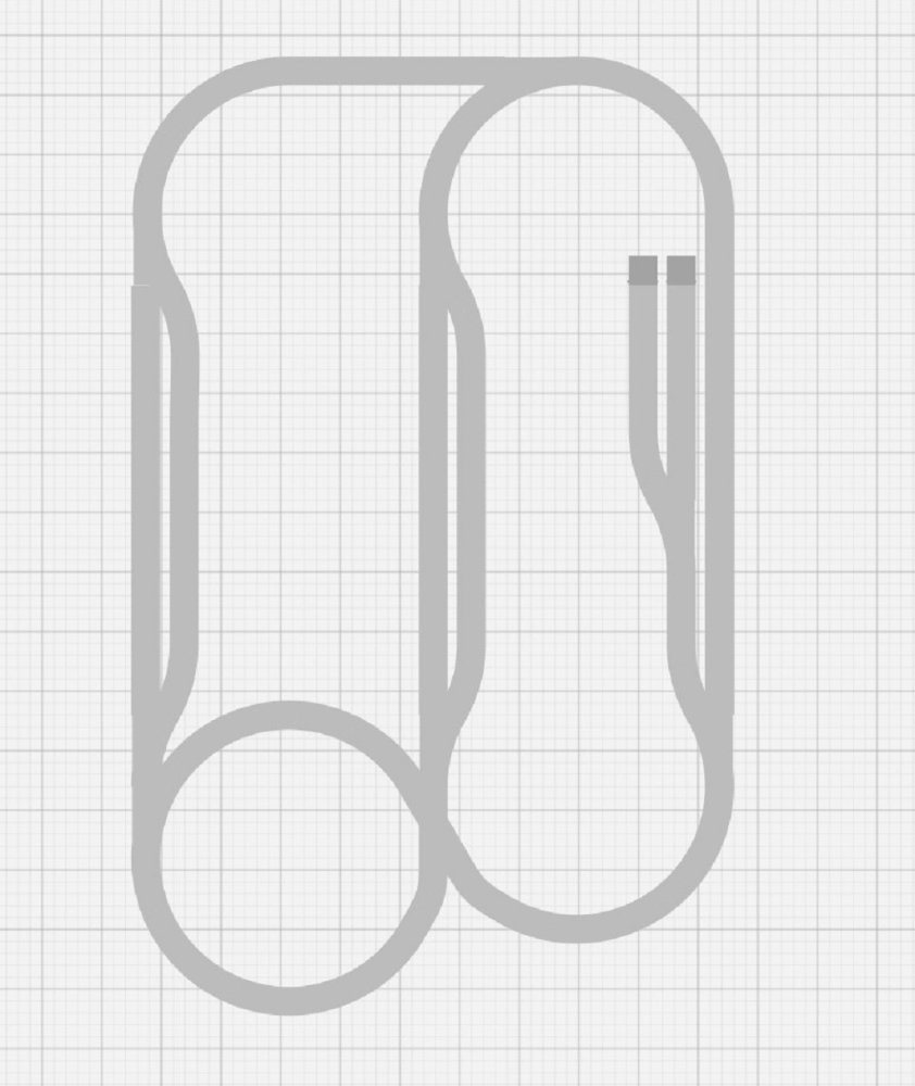

Wie ich des Video so angesehen hab, hat mein innerer Gleismonk zugeschlagen.
Denk mir so da geht doch noch a wengla was hin.
Schätze mal das war dein Gleisbestand von früher, aber ohne das der Garten dafür zerwühlt werden muss geht da noch ein Bogen hin.
Weil ich so schee am designen war hab ich noch zusätzliche weichen reingemogelt wo sie mir Sinnig erschienen für die vielen Züge.
Is nur a ein design Idee von mir, manchmal fehlt einem die kreative Eingebung da nochwas reinzumogeln.
Ich bin schlimm ich hät sogar den Komposter versetzt weil ich die Gleise hätt auch da noch was hinzubauen, aber auch bei mir gibt die Rennleitung pardon das "Häusliche Bahnbauamt oder der Hausvorstand " dann aber auch Pfeffer wenn solche Anfragen meiner Ideen kommen.
Da glaube stimmen mir jeder zu, die zusatzkurve die einen weiteres Überholgleis oder Bahnhof ermöglicht täte dem Garten nicht weh, nur dem Geldbeutel wenn mans neu kaufen müsste :huh

Mehr Gleise find ich persönlich immer schön, jedoch...
... hat der gezeigte Gleisplan zwei Haken :oops.
Er hat (a) nur (b) eine Wendeschleife. Wendeschleifen führen bei Zweileiterbahnen wie dieser zu einem Kurzschluß. Um den zu vermeiden, braucht's aweng Elektrobasteln, ohne das geht's ned. Mehr dazu hier :link.
Auf Anlagen mit bloß einer Schleife fahren über kurz oder lang alle Züge in dieselbe Richtung. Wenn, dann sollten zwei Schleifen angelegt werden.
In vielen Jahren Bahnfahrens und nach etlichen Besuchen bei Leuten mit teils riesigen Anlagen ist mir ein zweiter Punkt aufgefallen: Warum will ich die Bahn: Zum aktiv spielen oder zum passiv zügegucken? Zum Spielen brauch ich viele Gleise, Weichen... Sonst wird das bald langweilig. Zum Zügegucken während ich auf der Terrasse sitze und Kaffee trinke, genügt ein schlanker Gleisplan mit ein paar Schaltern.

Was deinen Gleisplan betrifft, hat der einen kleinen Fehler: Die Kleine Schleife ist kein Kreis, sondern hat tatsächlich noch zwei geraden drin. Aus einer dieser Gerade will ich irgendwann auch ein Stichgleis zu einem Anlagesteg meines momentan nur im Kopf existierenden Gartenteichs mit Bachlauf legen (nächstes Jahr oder Manjana... :lmao )
Ansonsten meine Erweiterungsidee wäre noch, im Bahnhof in Gleis 1 eine weitere Weiche, mit R1 90° Rechtskurve auf Parallelgleisabstand zur kleinen Schleife gehen, mit R2 die kleine Schleife gegenläufig umrunden, an der Kreuzung vorbei fahren und nach der Kreuzung wieder ins Hauptoval münden. Denn könnte man in der kleinen Schleife Züge gegenläufig begegnen lassen, und das Kehrschleifenproblem träte nicht auf. Allerings müsste dann der geplante Anschluss zum geplanten Gartenteich auf die neue Außenschleife versetzt werden, und beide Strecken den Bachlauf per Brücke queren.
Und ich kann die Hauptfahrrichtung bebeihalten (ich habe nur einen Weichenantrieb nachgekauft, deswegen ist Rückwärtsfahren nicht so empfehlenswert. ansonsten gefällt mir mein derzeitiger Gleisplan, weil die Anzahl der Rechts und links Kurven genau gleich ist, und so der Verschleiß recht gleichmäßig werden sollte.

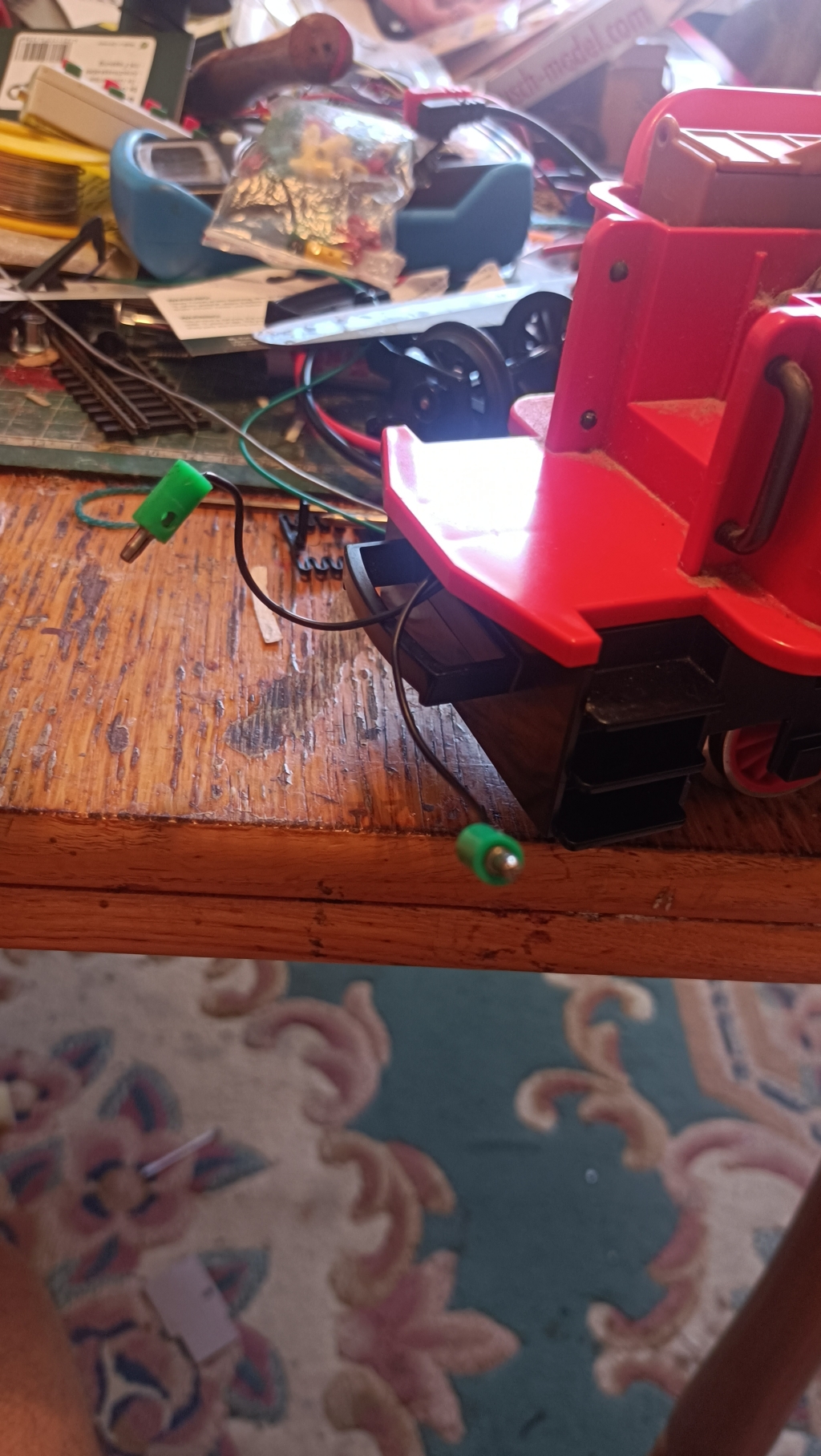

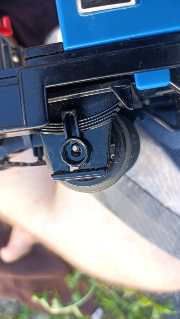

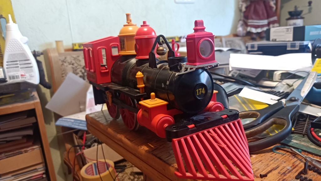

Anonsten es wird ja aufefallen sein, das es nimmer quietscht. Letztes mal mit Nähmaschienenöl hat es noch gequietscht, Dieses mal hab ich mein Fahrrad-Kettenspry probiert, jetzt ist Ruhe. Allerdings muss ich dennoch noch Einachsdrehgestelle Kaufen, weil ich habe teils scholche Achsen entdeckt:
http://baustelle.gleistreff.de/fuer-For ... 036786.jpg
Gut die Wagen hatte vor mir schon meine Schwester, die noch 7 Jahre älter ist, wewegen ich davon ausgehe, das die Wagen (nebst der schwarzen Lok die immer noch auf ihren Originalmotor fährt, und bis gestern sogar noch mit ihren ersten Haftreifen (!) ) so ziemlich aus dem ersten paar Produktionsjahren stammen.

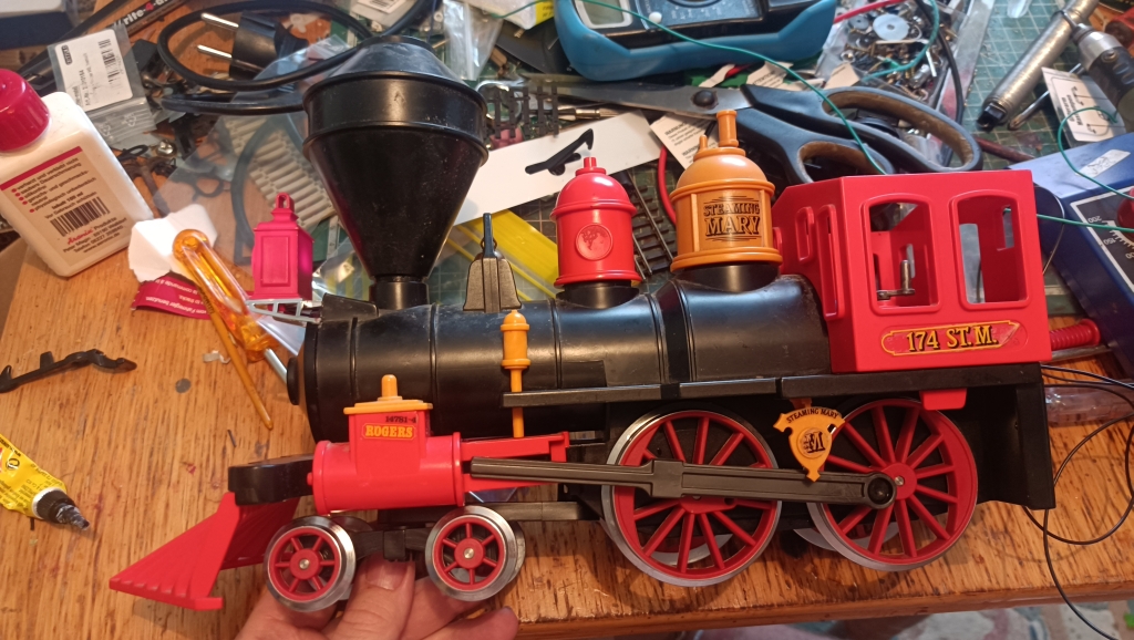

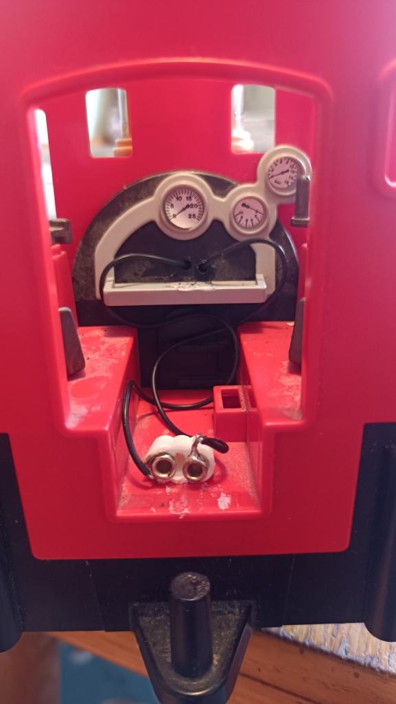

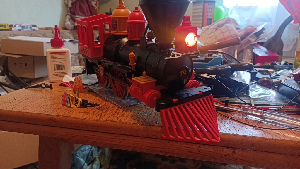

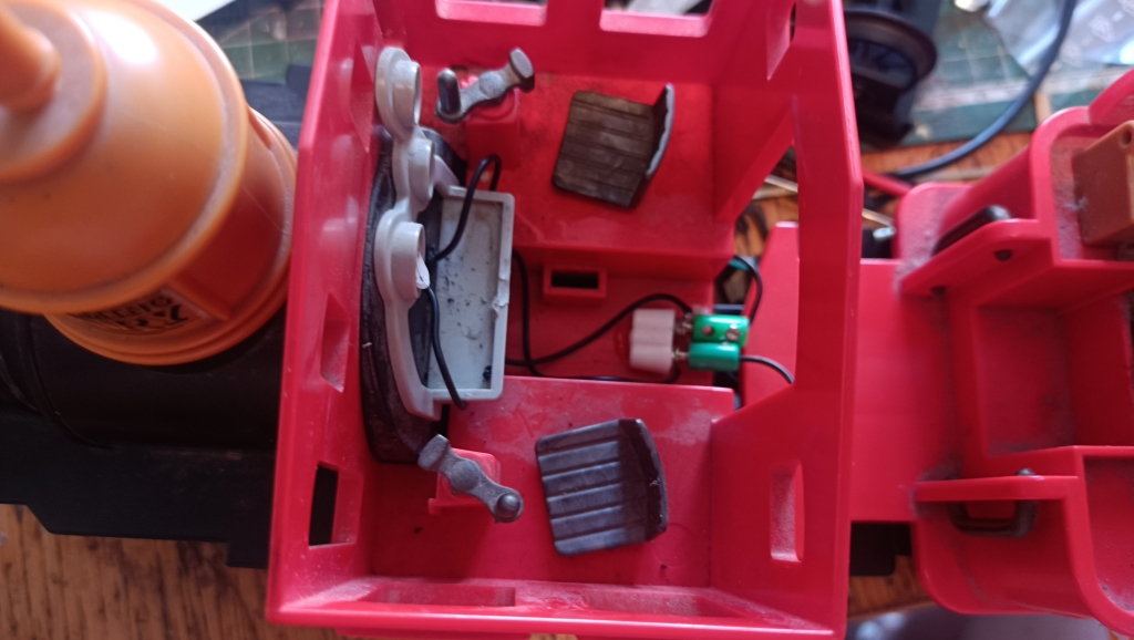

Anbei hätte ich noch Bilder vom begehen meines Sakrilegs, nämlich dem nicht original ergänzen der Steaming Mary:
http://baustelle.gleistreff.de/fuer-For ... 036380.jpg
^ Durch den abgebrochenen Lampenhalter hätte ich den gesamten Kessel Ersetzen müssen (incl zerlegen der ganzen Lok), die mühen will ich mir vorerst sparen.
http://baustelle.gleistreff.de/fuer-For ... 036378.jpg
^ deswegen vorerst die LGB-Lampe
http://baustelle.gleistreff.de/fuer-For ... 036379.jpg
Nachdem ich, falls ich je die Lok doch auf Original zurückrüsten wollte, ohnehin den Kessel ausbauen und tauschen müsste, machen auch die zwei Bohrungen für die Kabel nichts aus
http://baustelle.gleistreff.de/fuer-For ... 6385_6.jpg
Im Tender haben die Kabel sogar ohne bauliche Veränderungen platz gefunden (da die direkt am Oberteil der Raschleife angelötet)
http://baustelle.gleistreff.de/fuer-For ... 036386.jpg
gekuppelt ist das ganzs dann so:
http://baustelle.gleistreff.de/fuer-For ... 036382.jpg
Gruß Daniel
