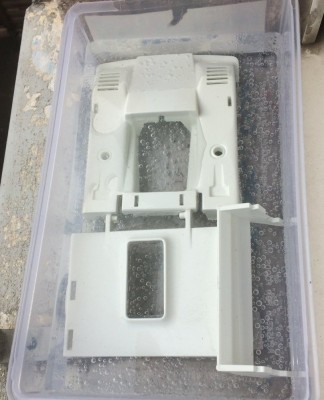

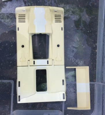

Beiträge: 3438
Re: Gilb entfernen mit OxiBleicher/Danchlorix/Wasserstoffperoxid
Beitrag von Dread Bonnet » Samstag 19. Juni 2021, 21:37
Hallo.
Nach einiger Abwesendheit ( mein Laptop hatte sich leider verabschiedet :sad ) möchte ich euch hier mal ein weiteres Beispiel zeigen.
Die Bilder sagen eigentlich schon alles.
Der Rennwagen lag ca. 3 Tage in Wasserstoffperoxid mit 12,5 %. Das hört sich nicht viel an, aber es reicht absolut aus !
Das beste ist, wenn der Behälter auch n der Sonne steht, denn so wird die Flüssigkeit erwärmt und das Resultat wird schneller erreicht.
Dennoch sollte man mit dem Zeug vorsichtig umgehen, denn es ist eine Chemikalie die Schäden an Haut oder Augen verursachen kann !
Ich habe auch noch andere Sachen eingelegt und sie wurden alle weiß. Was will man mehr. :smile
Abschließend sei noch gesagt: Bei Gilb hilft einfach nur Geduld ! Der Kunststoff ist schließlich über Jahre vergilbt und da kommt es hinterher nicht auf einige Tage oder Wochen an. :wink

Dread Bonnet hat geschrieben: Samstag 19. Juni 2021, 21:37 ...

Beiträge: 3438
Beitrag von Dread Bonnet » Sonntag 20. Juni 2021, 18:41
bennain hat geschrieben: Samstag 19. Juni 2021, 21:46 Hi Dread,
bekommt man Wasserstoffperoxid denn noch im Handel?
Bennain
Hallo Bennain.
Ich habe noch mal geschaut. Das Peroxid hatte eine Konzentration von 11,9 %.
Den Kanister mit 5 Litern habe ich bei Ebay gekauft. Mit Porto hat mich das ungefähr 22 Euro gekostet.
Einfach " Wasserstoffperoxid (12) " eingeben und schauen. :wink
Dread :kavalier
