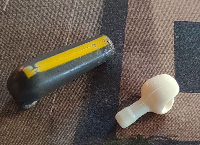

Es hat geklappt. Danke für die Anleitung. :grinsen

Ich meine, Du heißt ja Firehand ... aber der Arm sieht doch ziemlich verbrannt aus :kicher

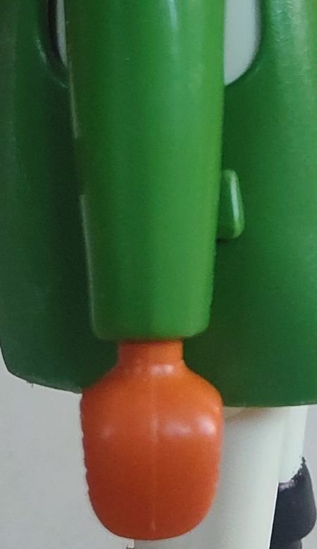

Die zweite Hand ist schon besser geworden. Leider krieg ichdie fotos nicht schärfer hin.

Ich habe das Händewechseln mit dem heißen Wasser noch nicht ausprobiert, aber schon viele Teile bei 70 bis 80 Grad gefärbt (die Streung war leider zwischen 65 und 90 Grad).
Daher sind die Y-Gurte bzw. Koppelgurte dabei bei mir minimal geschrumpft.
Deshalb würde ich dringend empfehlen, bei der "Hot Water Method" immer mit Temperaturfühler zu arbeiten und nicht über 80 Grad zu kommen. :wink
Hast Du mal überlegt eine andere Zange ohne die "Zähnchen" zu verwenden, die Rillen an den Händen sind auch nicht wiklich schön? :gruebel

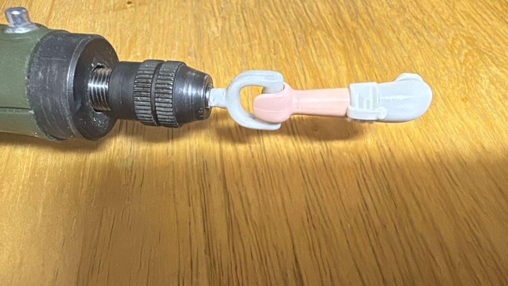

Ich drehe sie mit der Minibohrmaschine heraus. Einen abgeschnittenen Spaten o.ä. im Bohrfutter einspannen, die Hand ergreift den Griff, wird festgehealten und dann wird die Bohrmaschine eingeschaltet. Nach ein paar Probeläufen hat man die richtige Umdrehungszahl gefunden und weiß, wann man mit wieviel Zug die Hand herausziehen kann.
