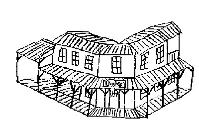

Planung und Zeichnung
Beitrag von Wayne » Mittwoch 30. Juli 2008, 07:58
Zu Beginn mache ich mir Gedanken was ich den bauen möchte. Dabei achte ich auf eine möglichst realitätsnahe Nachstellung. In meinem Beispiel baue ich den Klassiker "Undertaker". Da stellt sich mir die Frage:
Wo baut er seine Särge?
Wo wohnt er?
Wo und wie arbeitet er?
Damit alle diese Teile seines Lebens abgedeckt werden baue ich ein Gebäude mit Wohnraum, Werkstatt und Geschäft und mache mich sogleich an die Zeichnung.

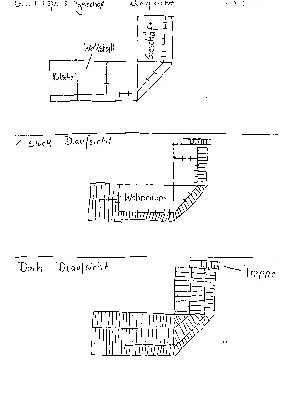

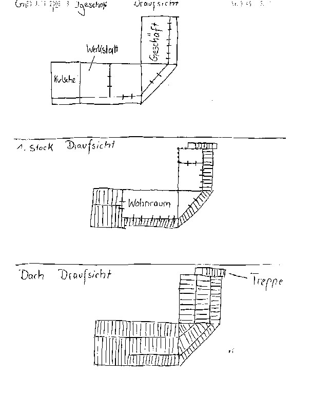

Draufsicht der Planung
Beitrag von Wayne » Mittwoch 30. Juli 2008, 09:25
Nur die Draufsicht
Wayne
Beiträge: 327
Registriert: Mittwoch 27. Februar 2008, 13:29
3 D Ansicht
Beitrag von Wayne » Mittwoch 30. Juli 2008, 09:46
So hier noch eine Vorderansicht

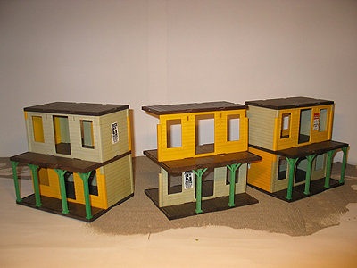

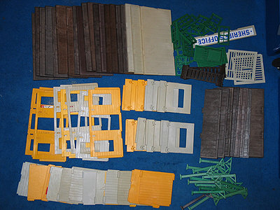

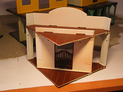

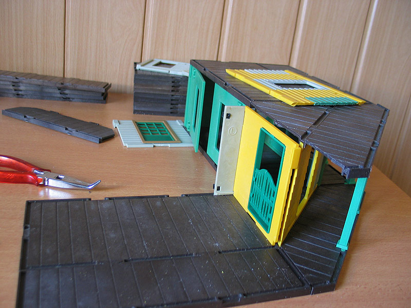

So habe ich die Zeit genutzt das Material rauszusuchen und die Gebäude zusammenzustellen. Ich arbeite mich dann Gebäude für Gebäude durch.
Die 3 Häuser sind in meiner Zukünftigen Beschreibung in 1, 2 und 3 Aufgeteilt von links nach rechts. Die Scheune wird die Nummer 4. Sein.
Ganz unten habe ich ein Bild von einem anderen Gebäude wie das Eckhaus mal aussehen wird um eine Vorstellung dafür zu bekommen.
Hier die Materialaufstellung
Hier die Gebäude 1 2 und 3. In der Mitte das Eckhaus
Ein Eckhaus wie meins mal aussehen soll

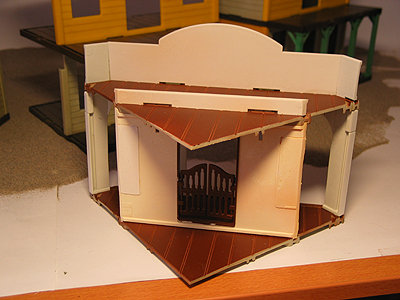

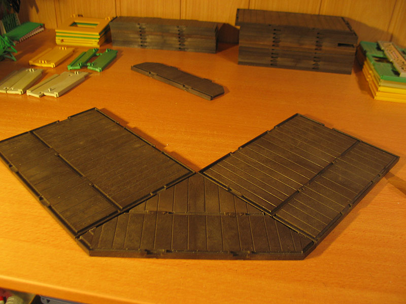

So dieses WE hatte ich endlich mal Zeit das Projekt zu beginnen.

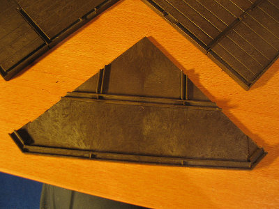

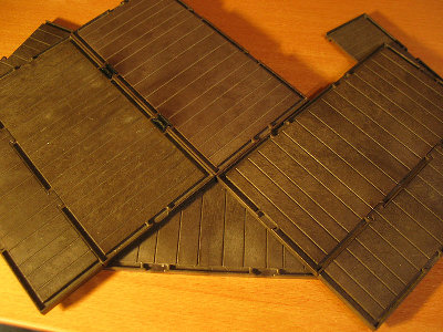

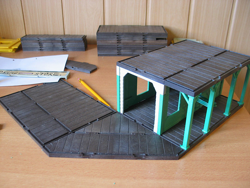

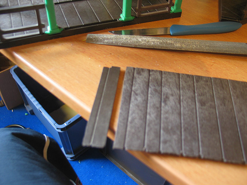

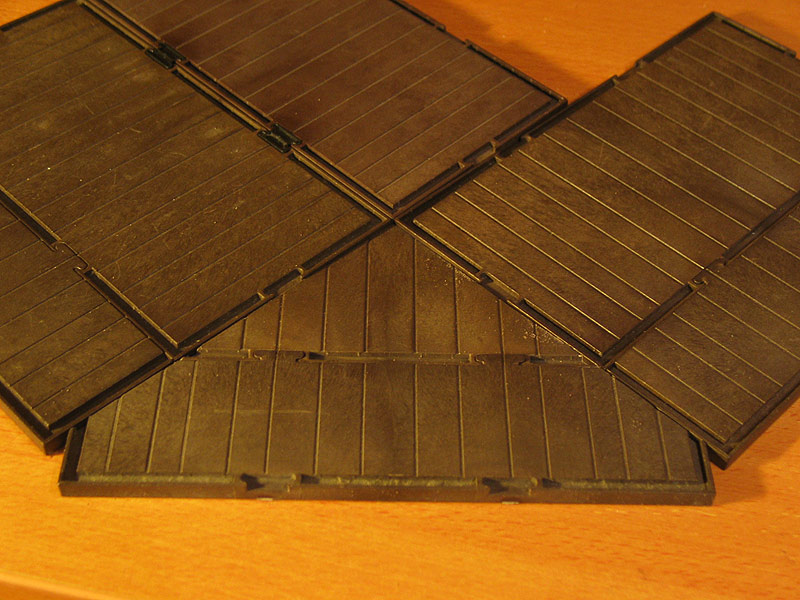

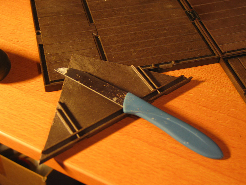

Anfangen werde ich natürlich mit der Bodenplatte.

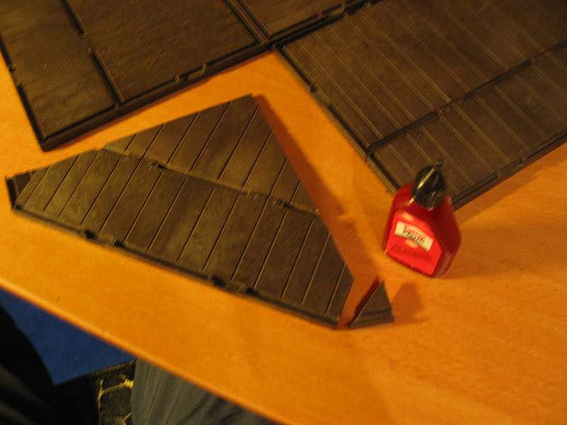

Die Bodenplatten werden mit Hilfe einer anderen Platte ausgerichtet und die Ecke wird angezeichnet.
Nachdem ich es ausgerichtet und angezeichnet habe säge ich das Teil mit einer Laubsäge aus. Danach feile ich es mit einer feinen Feile bündig mit den großen Hauptplatten
Entgraten tue ich das fertige Teil dann mit einem scharfen Küchenmesser. Von diesen Teilen brauche ich dann geau 3 Stück für die einzelnen Etagen.
Füe den Vorbau muß noch die kleine Bodenplatte angepasst werden. Hier gehe ich genau so vor . Allerdings benötige ich deise nur 2 mal
Da die Kanten vore aber schöne Sichkanten werden muß hier das erste mal der Kleber herhalten. Die kleinen Ecken an beiden Seiten säge ich mir aus Resten zurecht, passe sie an und klebe sie dann an der Platte fest
Nachdem das Teil fertig getrocknet ist kann man die Teile bündig feilen.
Und so sieht das fertige Teil aus

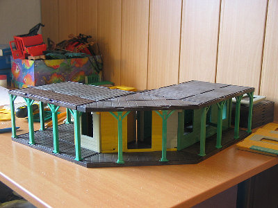

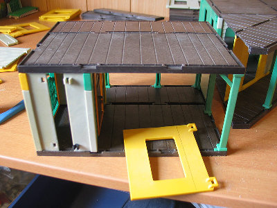

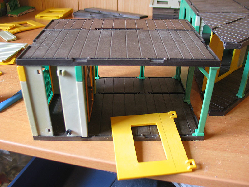

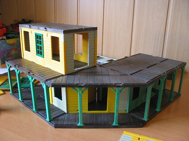

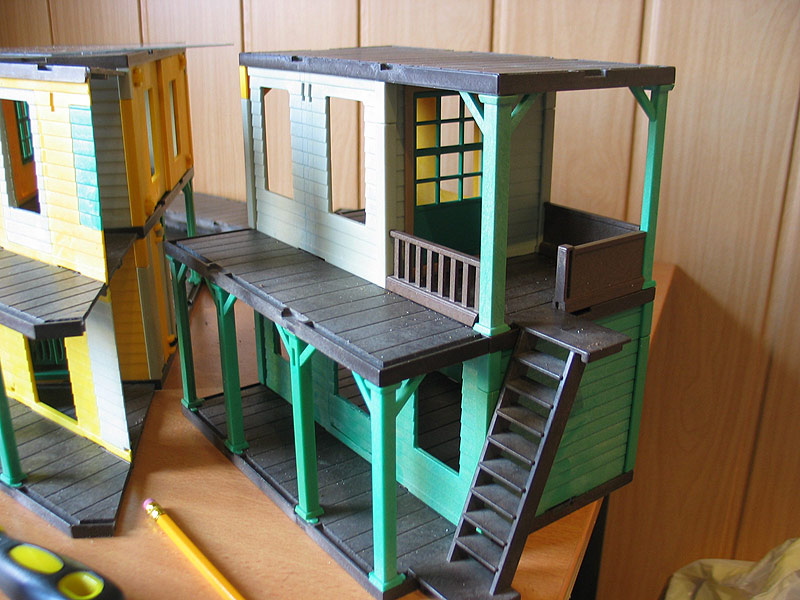

Weiter gehts mit Etage Nummer 1.
Beitrag von Wayne » Montag 23. März 2009, 09:54

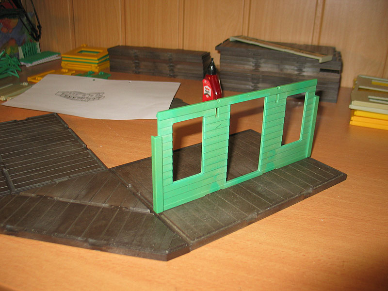

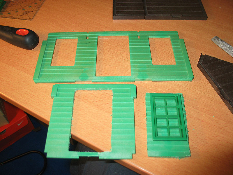

Ich fange rechts an und ziehe das Gebäude nach und nach hoch.

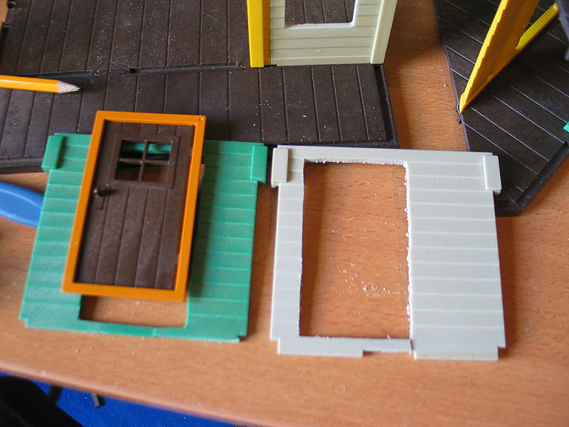

Um eine Wand mit 3 Fenstern zu erstellen. Benötige ich eine Hauptwand und eine Seitenwand. um es mit besser vorstellen zu können baue ich mir gleich die Teile zusammen die nicht bearbeitet werden müssen
Wayne
Beiträge: 327
Und weiter

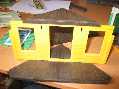

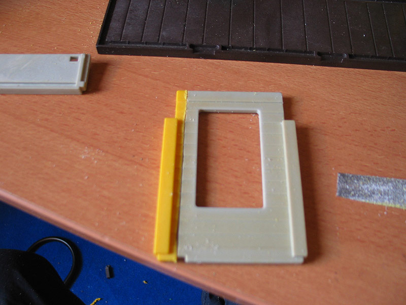

Beitrag von Wayne » Montag 23. März 2009, 10:00

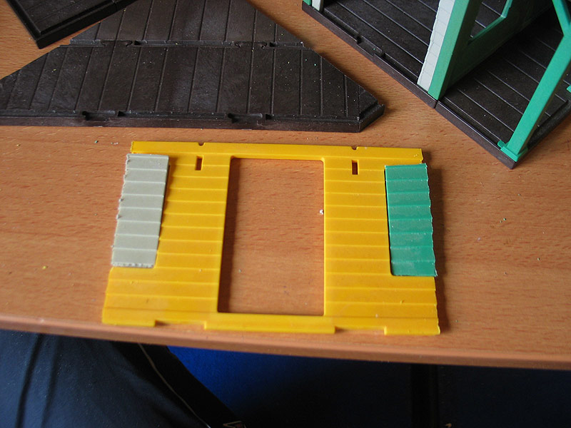

Etage 1

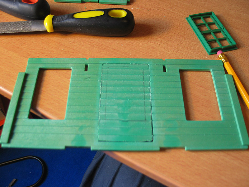

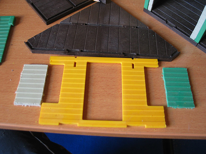

Ich zeichne mir die Tür auf der Seitenwand an und säge sie aus. Wichtig ist das genug Material an dem ausgesägten Teild ran bleibt damit man sie später gut einpassen kann.
Das ausgeägte Teil wird gleich in die große Türlücke eingepasst und eingeklebt. Sobald der Kleber trocken ist geht es weiter mit dem Fenster
Das Fenster muß gleichmäßig angepasst werden. Das zersägte Seitenteil kommt später noch zum Einsatz und findet seine Funktion in einer Seitentür.
Damit das Haus später durchgängig bespielt werden kann zersäge ich ein weiteres Seitenteil und baue danach das erste Haus zusammen

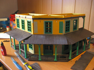

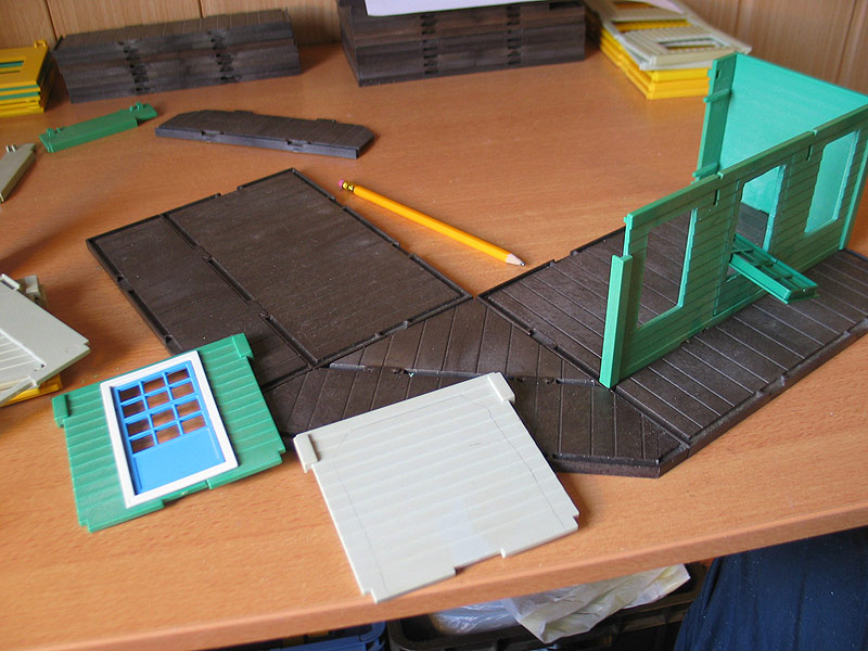

nun das eigentliche Eckgebäude

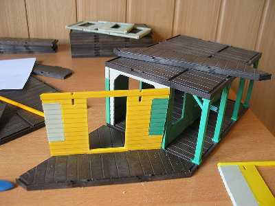

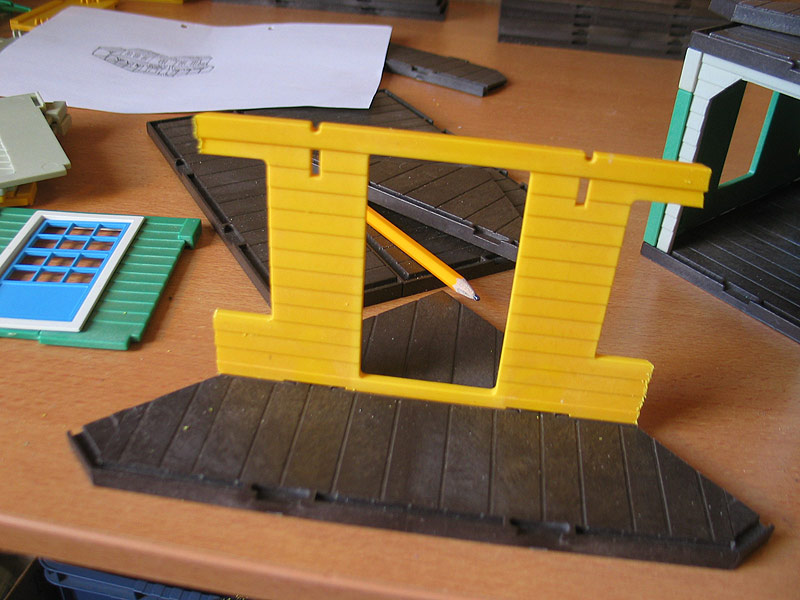

Beitrag von Wayne » Montag 23. März 2009, 10:40

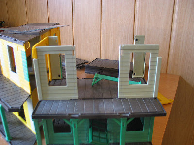

hier zeige ich wie ich das Eckgebäude zusammesn schustere.
Zuerste male ich mir anhand der Bodenplatten wieder an wo ich die Wand zersägen muß.
Nachem ich die Wand zersägt habe passe feile ich die Wand schonmal grob vor.
Ähnlich wie bei der Wand mit 3 Fenstern passe ich mir aus resteteilen wieder die zwei Stückchen an die in den Fensternischen fehlen.
Sobald sie angepasst wurden klebe ich die Teile ein. Füt das obere Stockwerk setze ich in das Türloch wiéder ein Fenster ein.

Linkes Gebäude Tischlerei und Sargwerkstatt
Beitrag von Wayne » Montag 23. März 2009, 10:50
Mein Undertakter ist mit einer Tischlerei integriert. Bedeutet: Meine Särge werden ganz frisch vor Ort gebaut. :-)

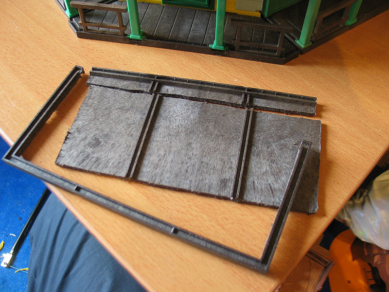

Nachdem das Eckhaus fertig ist baue ich noch die WErkstatt an. Anfangen tue ich hier mit einer Durchgangstür in der Seite zum Verkaufsraum
Danch passe ich die Frontwasn mit einem Fenster an. ich habe hierzu Reste gefunden. In der Regel benötigt man hier aber eine ganze Hauptwand. Wie lang die Wand wird ist jedem frei überlassen. Ich achte darauf das die Abstände zu den Sparren gleich sind. S
Die Seitenwand versehe ich wieder mit einer Tür. Der Unterschied dabei ist das ich die unter Kante wegsägen muss damit die Wand nicht zu hoch aufliegt
Die Bodenplatte für das Dach muß mit Hilfe von einem Dremel angepasst werden da die Platte sonst auf der Seitenwand aufliegt
Wenn die Decke soweit aufliegt muß ich noch die Rücklappe anpassen welches wohl die leichteste Aufgabe ist.
Die wird einfach nur ausgemessen abgesägt und entgratet.

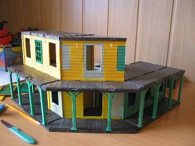

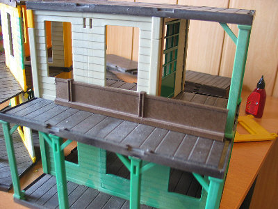

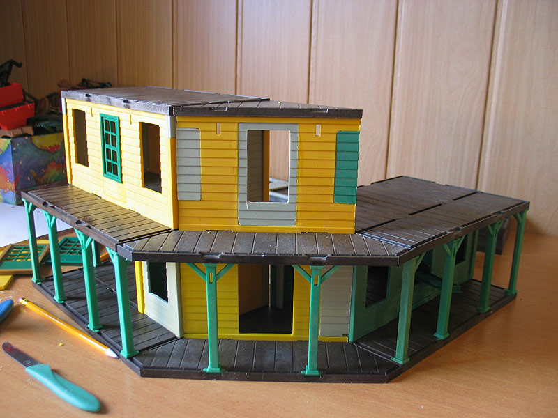

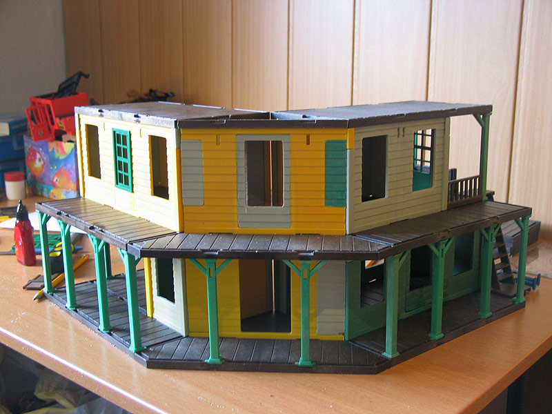

Etage nummer 2
Beitrag von Wayne » Montag 23. März 2009, 10:56

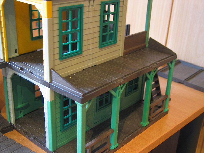

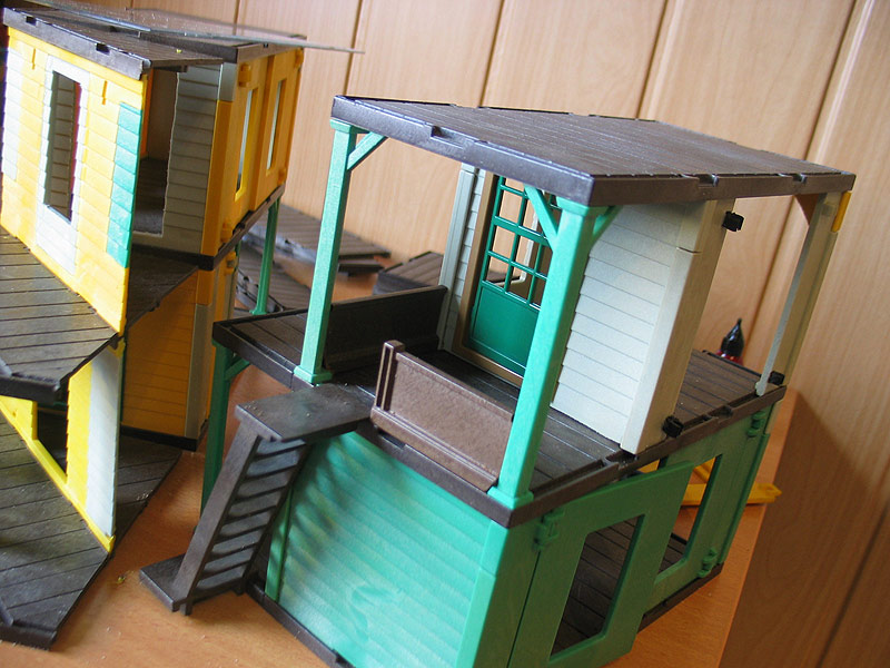

Hier gehts weiter mit den Wohnräumen. anders wie bei meinen anderen Gebäuden ist der Zugang hier nur über eine außentreppe möglich
Diesmal vfange ich links an und baue wieder ein Gebäude mit 3 Fenstern
Wie bereits erwähnt baue ich in die Eckwand ein Fenster ein
Für das rechte Gebäude muß ich wieder eine Wand zersägen und ich säge die Tür aus.
Danch klebe ich die Wand zusammen und baue auch hier wieder eine Seitentür ein.
Interessant wird hier das Geländer. Hierfür nehme ich die Geländer vonm neuen Sheriffgebäude und säge sie zuerst auf Maß
Nachdem sie auf Maß geägt wurden kann man unterhalb genau einen kleine Seitenwandrest einkleben damit auch die Geländer fest Steckbar sind
Zum Schluß hat man ein schönes neus Geländer al Art kleinen Balkon
Fertig ist Etage Nummer 2

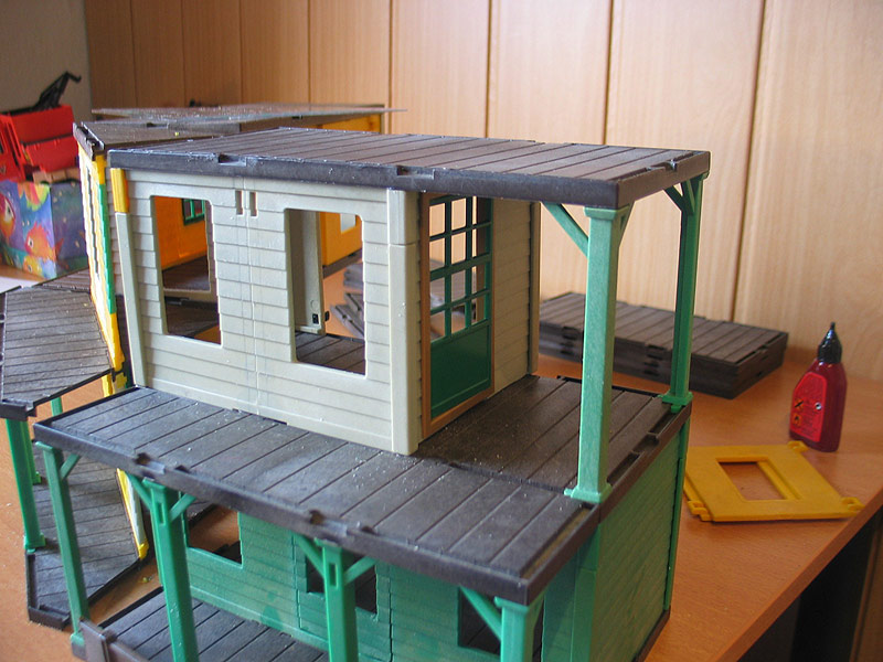

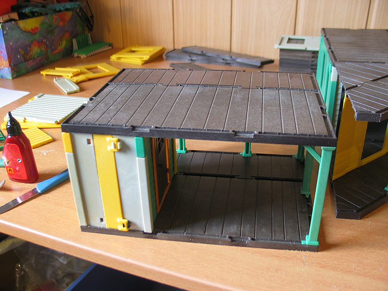

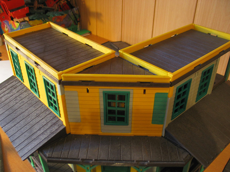

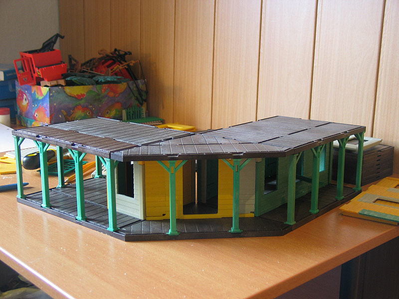

vorerst zum Schluß das Vor-Dach

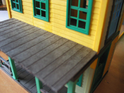

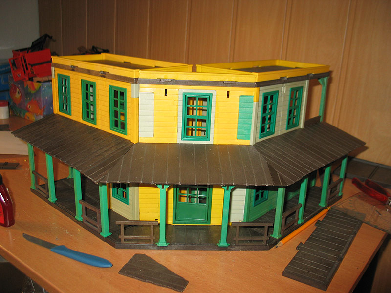

Beitrag von Wayne » Montag 23. März 2009, 11:05
Hier noch das Vordach. Das Hauptdach, verspachteln und Lack kommt erst nach einem kurzen Urlaub. :-)

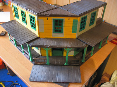

So das Haus von hinten ist vorerst fertig. nun fehlt noch ein Dach

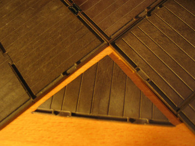

Das Dach baue ich ausschließlich auch großen Bodenplatten. um möglichst wenig Verschnitt zu haben zersäge ich sie wie auf dem Foto
Damit das Dach direkt an der Wand anliegt säge ich eine kleine Kante beim Seitensparren ein. Der rest wird im Winkel zur Wand angefeilt
Natürlich sind ei Platten jetzt zu kurz und ich muß noch ein Stückchen ankleben.
das mache ich natürlich mit beiden Seiten bevor ich das Eckhaus vornehme

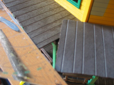

Nun zum schwierigen Teil.... Das Dach muß aus gerichtet werden und zwar an der untersten Kante des Vordaches
Nachem ich beide Seiten aus gerichtet habe mache ich mich an die fehlenden Ecken
Damit die Dächer fest zum einklicken sind säge ich mir unterstützen zurecht und klebe sie unter alle 3 Dachteile
Wayne
Beiträge: 327

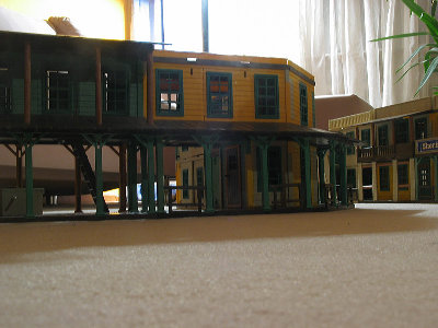

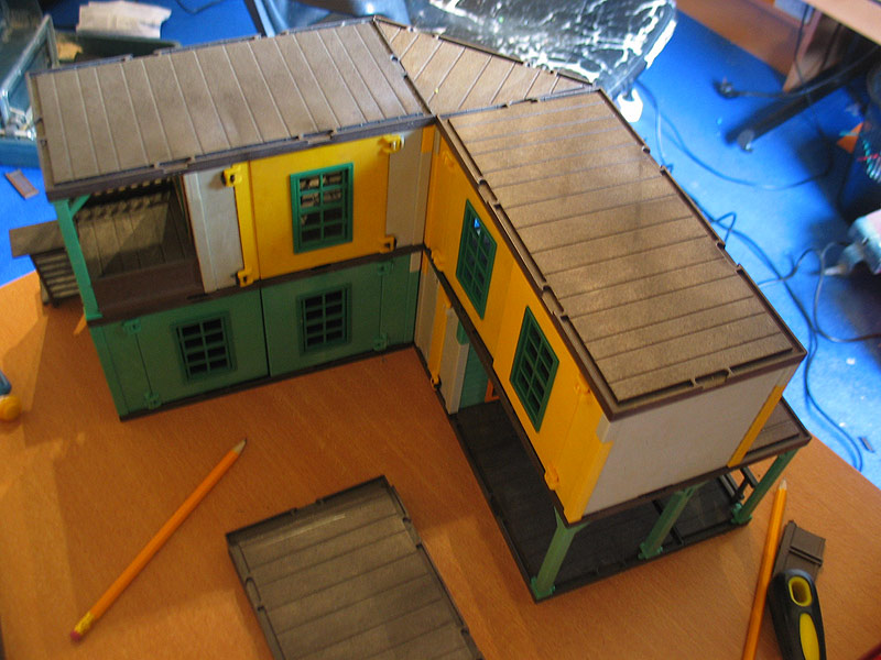

Ein Letzter Schritt

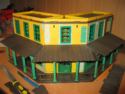

Beitrag von Wayne » Montag 23. März 2009, 11:10
EDIT ROTTI: Bitte hier die Kommentare:
http://www.klickywelt.de/marke-eigenbau-t34272.html
Provisorisches Dach
hier noch mal die Ecken eingepasst.
Hier habe ich mir ein provisorischen Dach zrecht geschustert. ( Das richtige Dach baue ich wenn ich wieder Rohteile habe. :-)
und fertig ist die Hütte im Rohbau
Und so kann die Hütte dann eingebaut aussehen
