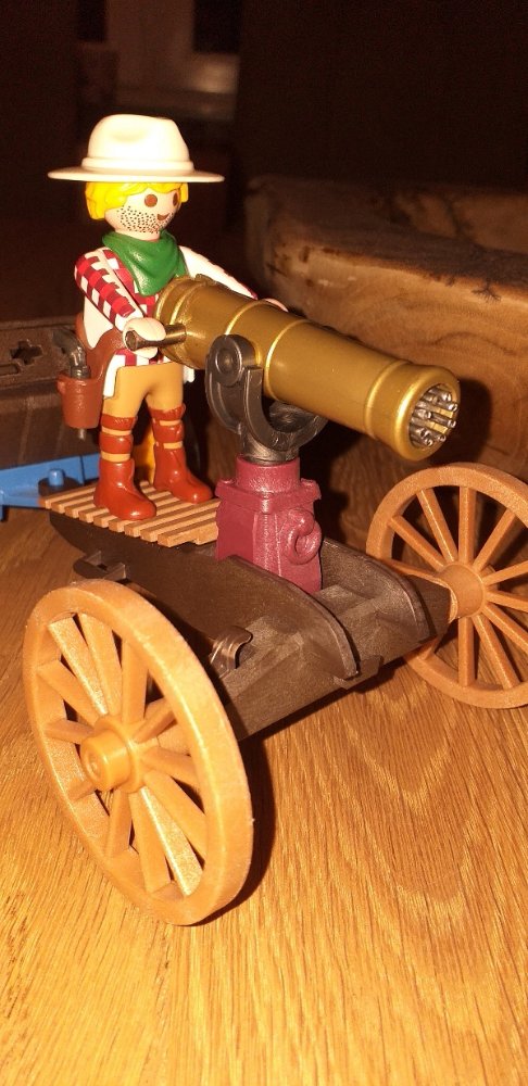

An dem Kanonenwagen der ersten Generation war die Kanonenhalterung total kaputt, ansonten aber Top in Schuss.
Ich habe die Halterung und vorne einen Radius dran geschliffen.
An dem Kanonenrohr war der Abzugsbolzen nicht mehr da und an der rechten Seite des Bolzens ein wenig eingerissen. Den Riss habe ich mit SicoMet behandelt und den Bolzen brauchte ich eh nicht. In das Rohr habe ich mir ein Alu Rund mit D10.25mm gedreht und dort bei einem Radius von 3,5 mm, 8 Bohrungen mit D1,6mm im 45Grad Winkel reingebohrt.
In die Bohrungen ein Rundrohr, außen 1,6mm & innen 0.8mm, Passgenau eingesetzt.
Im Kanonenfuss waren lauter Kratz und Beis spuren vorhanden.
Glücklicherweise gegegüberliegend.
An diesen beiden Flächen habe ich 3,5mm, jeweils 1,75mm pro Seite, abgefräst.
Somit passt es jetzt genau in die Öffnung des Kanonenwagens.
Als Standfläche, die Deichsel ist zu schmal und hätte nicht gut ausgesehen, habe ich eine Kranplattform vom Schiff genommen.
An dieser war ein Handgrif abgebrochen.
Habe mir die Breite passend abgesägt und den übrig gebliebenen Griff entfernt.
Den Rest mache ich wieder in meine Kaputtkiste.
Jetzt das fertige Modell:
Die Protze dient nur zur Stabilisierung und der Cowboy stand gerade durch Zufall daneben.
Sie dienen lediglich zur Vervollständigung des Bildes, werden anderweitig noch ersetzt.
PS: Wahrscheinlich werde ich ans Kanonenrohr noch eine Art Kurbel anbringen, erscheint mir besser und passender.

soll eine Gatlin Gun darstellen :cow2
Für alle die es nicht erkennen sollten.

Wenn Du den vorderen Teil des Rohres noch entfernst, also den nach der Aufhängung und die einzelnen Läufe entsprechend verlängerst, ist es noch cooler. Aber nur meine Meinung. Wirklich tolle Arbeit und eine geniale Idee.https://www.bing.com/images/search?view ... tedIndex=2
Stimmt !!!
Hatte ich mir auch schon überlegt, werde das bei einer neuen Gatlin mal probieren.
Leider ist meine Zeit auch etwas begrenzt, wird wohl noch ein wenig dauern.
Werde es aber definitiv so mal versuchen :great
