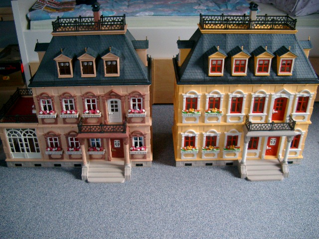

Hallole,
da ich das Puppenhaus mittlerweile mit verbundenen Augen zusammenbekomme, und grade Lust habe, versuche ich mich mal an einer kleinen Baubeschreibung.
Boden
Du solltest 4 graue Bodenplatten haben, 3 breite und eine schmale. Die zwei Platten mit dem brauen Belag bilden das Wohnzimmer, diese legst du vor dich links beginnend. Von links nach rechts kommt dann die schmale graue und die breite graue Platte. In demselben Grau sollten 6 T-förmige kleinere Verbindungsteile dabei sein. Dreh den Boden auf die Unterseite, die Verbinder werden auf die Vorrichtungen am Rand geschoben, so dass immer zwei Bodenplatten miteinander verbunden werden.
1. Stock
Wenn wir so bauen, dass du die Front des Hauses vor dir hast, beginnen wir wieder links mit den Terassenteilen mit dem weißen Zierfenstereinsatz. Gibts einmal groß, einmal kleiner. Das große Teil bildet die Seitenwand links. Anschließend kommt der kleinere Rahmen mit dem weißen Einsatz auf die vorderseite, nochmals derselbe Rahmen, aber ohne weißen Einsatz auf die Rückseite. Jetzt vorne und hinten ein T-Verbinder, als stabilisierende Wand kommt ein brauner Rahmen dazwischen. Als nächstes kommt hinten das große 2/3 zu 1/3 Wandelement dran. Es bildet den Rahmen zur Stabilisierung , und nachher geht man hier mit der Hand ins Haus rein zum Einrichten. Auf der Vorderseite kommt vo. li. na. re. ein Zweifensterelement (gelbe Tapete) ein T-Verbinder, die Zwischenwand mit gelber und weiß/blauer Tapete und das Wandteil mit der braunen Tür (weiß-blau gekachelte Tapete). Den Abschluss bildet die geschlossene Seitenwand mit der gekachelten Tapete. Jetzt kann das erste Stockwerk auf den Boden gesetzt werden. In die Küche kommen hellblaue, ins WoZi rote Vorhänge.
Obendrauf kommen jetzt die braunen Bodenplatten. Von li. nach re. große Platte mit roten Terassenfliesen, große Platte, große Platte, schmale Platte. In das Loch der schmalen Platte kommt die Treppe.
2. Stock
Von links
Seitenwand mit weißer Türe, auf die Rückseite wieder ein großer 2/3-1/3 Rahmen. Vorderseite: 2er Fenster-Mauerelement, T-Verbinder, Zwischenwand, Tapete mit grünen Streifen auf der rechten Seite, Türelement mit weißer Tür und grüngestreifter Tapete, geschlossene Seitenwand, ebenfalls grüngestreifte Tapete.
Vor dem Aufsetzen kommt das vordere Eingangsportal ans Haus. Obendrauf auf das 2. Stockwerk kommen drei braune Bodenplatte, die Schmale wieder ganz rechts. Der zweite Stock wird rechtsbündig aufgesetzt, die rot geflieste Platte vom Untergeschoss bleibt für die Terrasse frei.
Das Dach ist ein bischen Fummelarbeit. Am besten zuerst die drei Dachfenster mit Dachelement an der Front aufsetzen und festdrücken. Dann die Dachecken links und rechts, und dann die Dachfensterteile seitlich links und rechts sowie die hinteren Dachecken aufsetzen. Die Dachplatte mit Schornstein fixiert die Dachteile. Die Tapete im Dach wird mittels der Innenfensterrahmen der Dachfenster fixiert, also erst Tapete einsetzen, dann festklemmen mit den Rahmen.
Die Geländer an Terrasse, Dach und Balkon erklären sich eigentlich von selbst.
Vielleicht hilft es ja ein bischen weiter...
Hier noch Bilder zur Verdeutlichung (sind halt alte, ich habe grade kein Haus aufgebaut):
